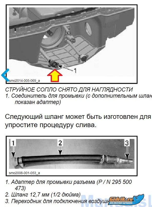

 Заголовок сообщения: Re: Консервация на зиму
СообщениеДобавлено: 29 ноя 2023, 06:17
Зарегистрирован: 23 май 2023, 11:49
Сообщения: 12
Юрий Селиванов писал(а):
Ватербокс(глушитель) пролил антифриз ом, тосолом итд???. Если нет, весной будет сюрприз.
На схеме указано, что надо в это отверстие дунуть воздухом?
Верно?
СообщениеДобавлено: 04 дек 2023, 01:08
Сообщения: 646
RXP 260. 2012 г/в.
Откуда: Брянск
Благодарил (а): 40 раз
Поблагодарили: 53 раза
После продувки обязательно запускается мотор. Можно задуть воду в цилиндры
