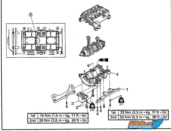

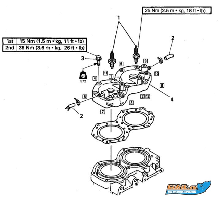

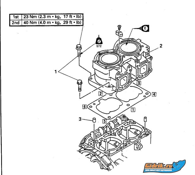

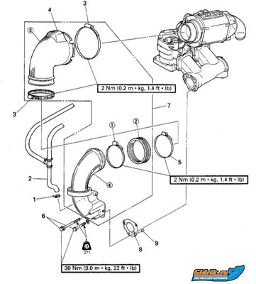

Ребята СРОЧНО СРОЧНО ,нужны моменты затяжки для сборки двигателя Ямаха VX700
СообщениеДобавлено: 18 янв 2024, 21:37
Александр вам мануальчик искать нужно!
Зайдите в свой, форум Ymaha а не Bombardier, да и ваще попросите модератора пусть перекинет вашу тему в соответствующий форум.
И читайте там много полезной информации, так и ссылок по нужной инфо!
Пару картинок я вам кину а дальше ищите руководство по ремонту...
Screenshot_20240118-201603.jpg [ 75.56 КБ | 2596 просмотров ]
Screenshot_20240118-201736.jpg [ 74.56 КБ | 2596 просмотров ]
Screenshot_20240118-201803.jpg [ 69 КБ | 2596 просмотров ]

Спасибо большое

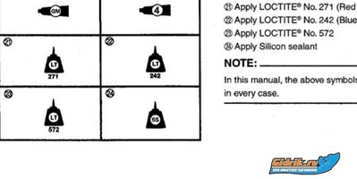

СообщениеДобавлено: 19 янв 2024, 23:04
Александр Сазон писал(а):
Спасибо большое

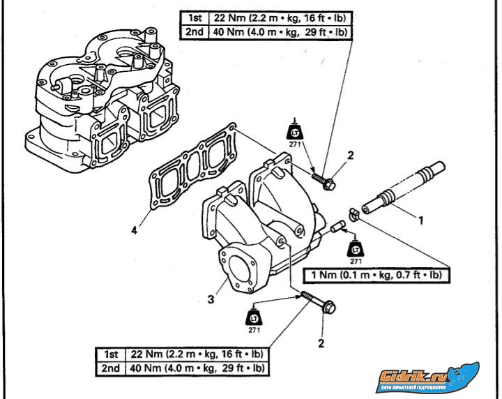

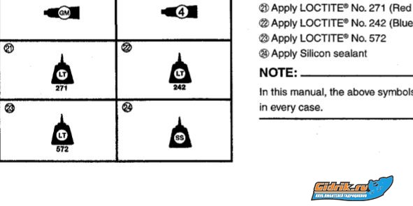

Немного дополню картину.
Обязательно обращайте внимание какой фиксатор резьбы применяется на болтах сборочных узлов!
