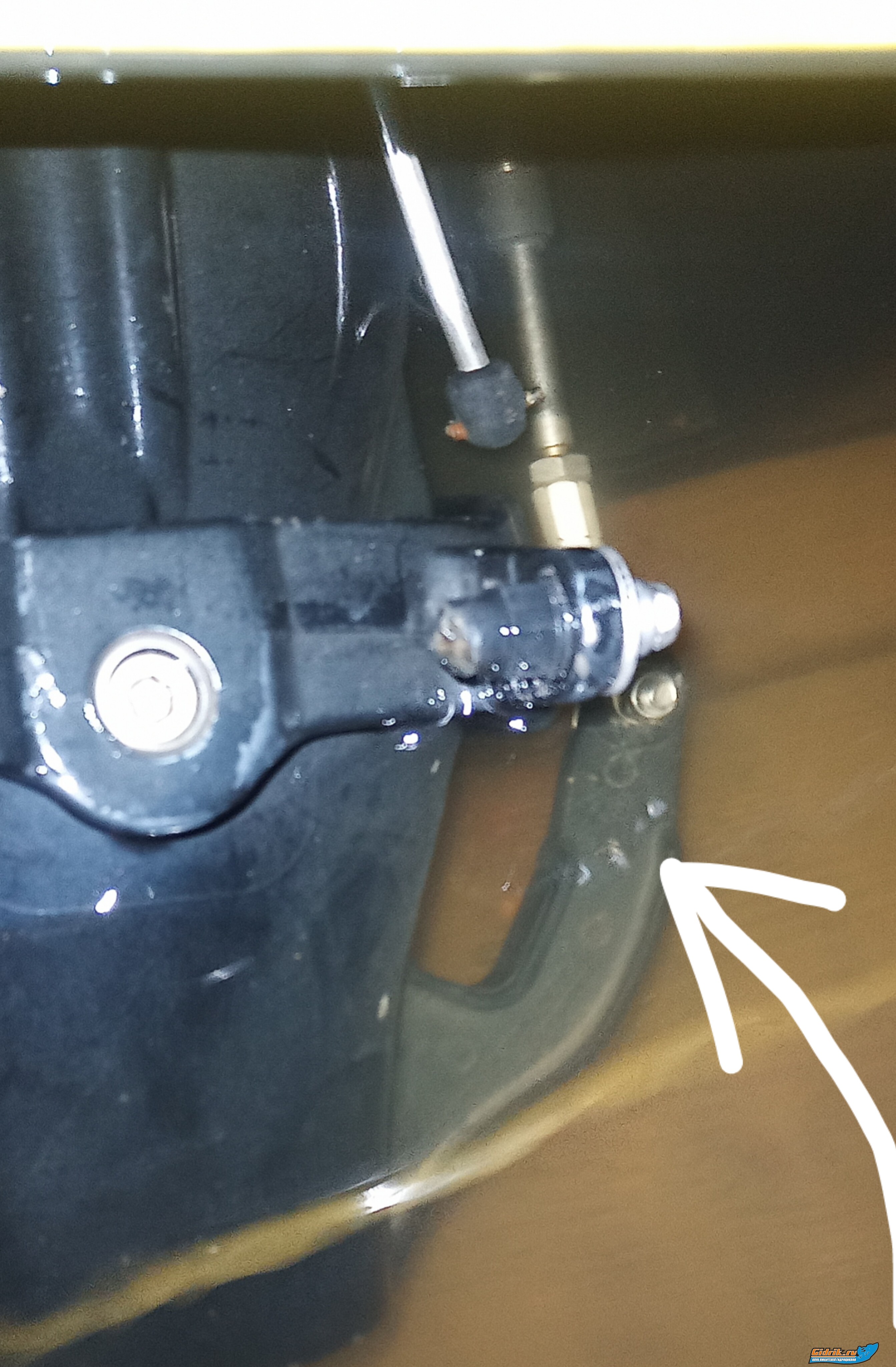

Здравствуйте! Гидрик brp xp2002г, прям идёт при руле чуть влево, если ставишь руль прямо идёт вправо. Как настроить водомёт?
И вопрос, этот излом на фото, это норм, так и должно быть?
InShot_20240429_211624535.jpg [ 1.28 МБ | 2134 просмотра ]

Создали бы одну тему про свой ХР и писали бы все моменты там.
Судя по фото, у вас и VTS не будет работать, отломан наконечник тяги, а рулевой трос просто отрегулировать и никуда тянуть не будет
