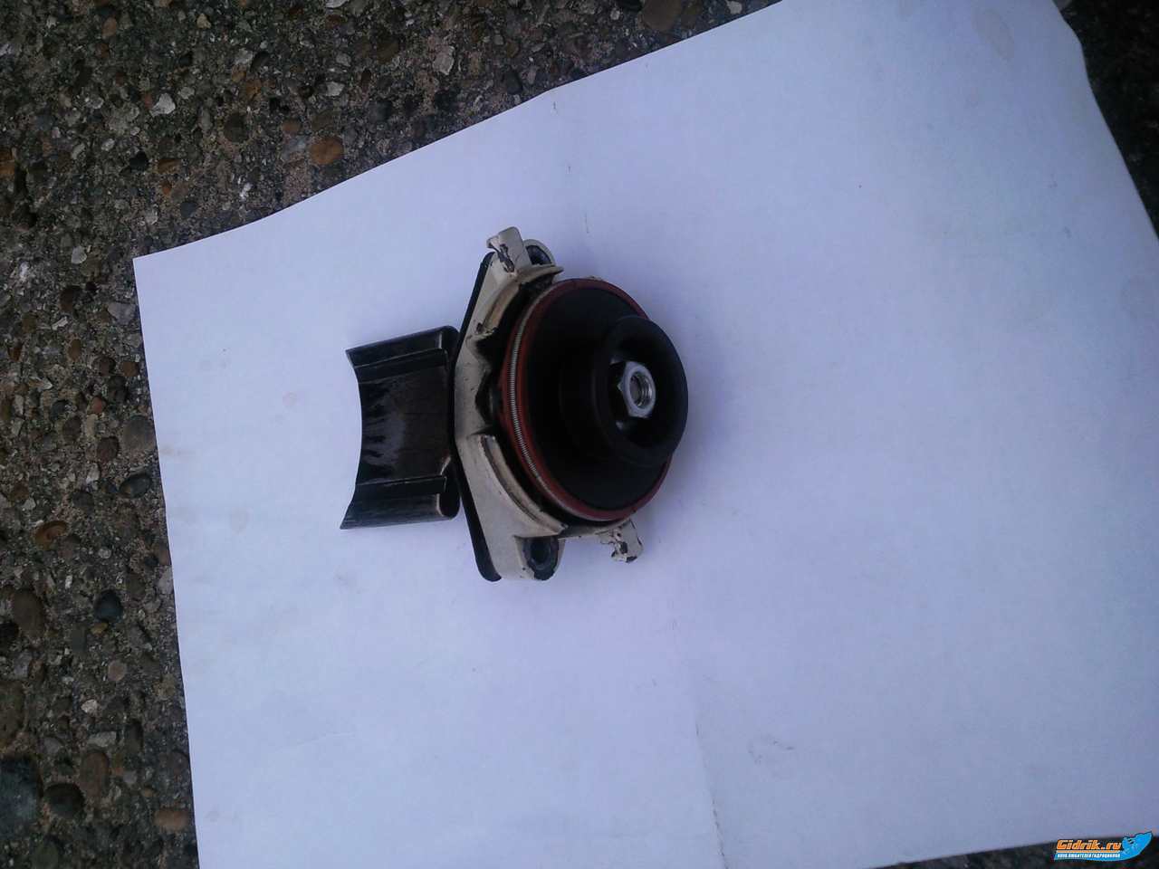

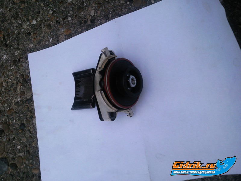

Решил заказать себе Рев клапана (лопатки)
Возник вопрос.
У меня стоят лопатки разные (гидроцикл GTX 787) Какие должны стоять в стоке?
Что означают цифры (фото)
Фото0323.jpg [ 256.33 КБ | 8652 просмотра ]
 Заголовок сообщения: Re: rotax 787 есть вопросы
СообщениеДобавлено: 07 ноя 2012, 12:43
Леша
скачай парт-каталог, на свой аппарат, глянь парт-номера, у тебя на лопатках написанны цифры 353 и 350 - это скорее всего окончание 9-и значного полного парт-номера...

По каталагу парт-номер 290 854 352 выпускной клапан.
Выходит в стоке стоят с обозначением 352?
СообщениеДобавлено: 07 ноя 2012, 15:49
выходит так...
глянь на ебае по этому номеру фотки, посмотри что на лапатках написано...
СообщениеДобавлено: 07 ноя 2012, 15:59
вот еще кста новый номер...
VALVE-EXHAUST (290854352) (NEW NO. 420854358)

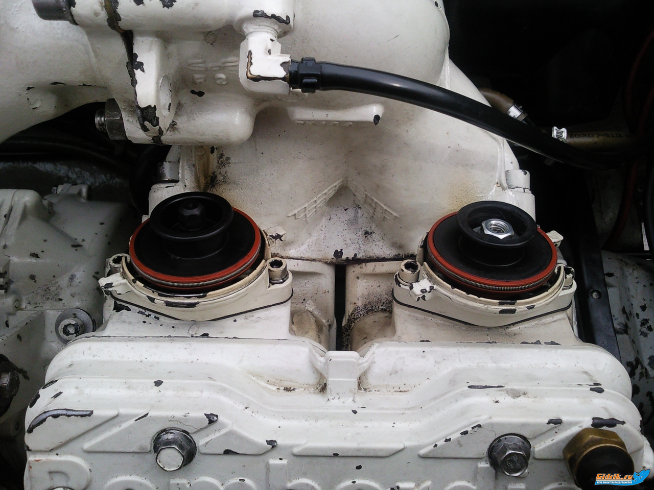

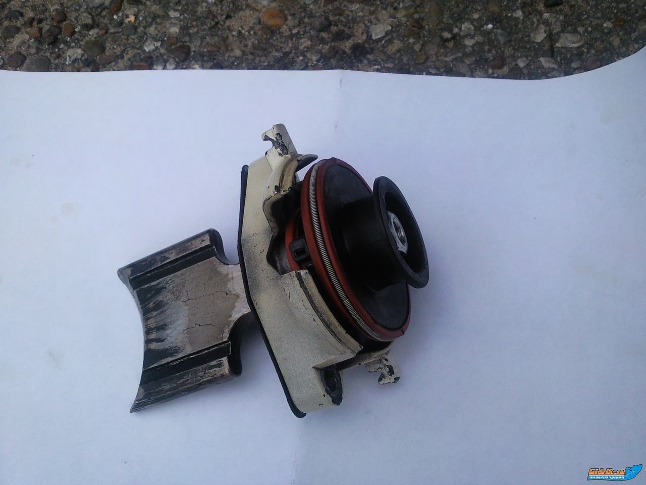

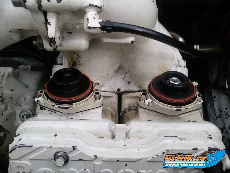

всем привет,у меня следующая история купил зимой гидрик и когда привез его обнаружил в гараже что из под левого рэйв клапана потекло масло,снял верхнюю пластмассовую крышку и ту и другую где масло течет внутри крышки оплавленная пластмасса пластмассовая гайка которая прижимает мембрану тоже оплавлена какието куски пластмассы валяются,гидрик стоял на консервации могло ли при перевозке масло вытрясти которое в цилиндры было залито или нужно менять мембрану клапана с пластмасской,и если менять можно ли это самому сделать без сервиса не придеться там ничего выставлять потом и как эту мембрану открутить
СообщениеДобавлено: 07 май 2013, 19:08
TIMYRXAN По вашим симптомам у вас с мотором всё очень жопно. Пластиковые детали на рейвклапанах плавятся при пропуске выхлопных газов при изношеных и раздолбаных лопатках. Вам в сервис,если сами не шарите.

Приветствую.А все лопатки с конавками?или разница ,карб или впрыск?собрался заказать,а требуют номер.....а я уже один раз ошибся....каталожный одинаковый,а какойто заводской упаковочный,короткий,разные в одну цыфру!и налип!на пересылочки,в жд вагончиках.....
СообщениеДобавлено: 08 май 2013, 17:11
290854352 правильный номер на gtx 97года.Похоже,что канавками http://www.ebay.com/itm/Sea-Doo-PWC-Exh ... 44&vxp=mtr
СообщениеДобавлено: 08 май 2013, 17:15
вот ещё,там ниже изменённые партномера есть http://www.ebay.com/itm/NEW-SEA-DOO-787 ... 54&vxp=mtr

Приветствую.получается что......ревы на 787 движках одинаковые,все с конавками....?разница....угол заточки?или всё токи бывают без канавок?по фотам плохо видно.
