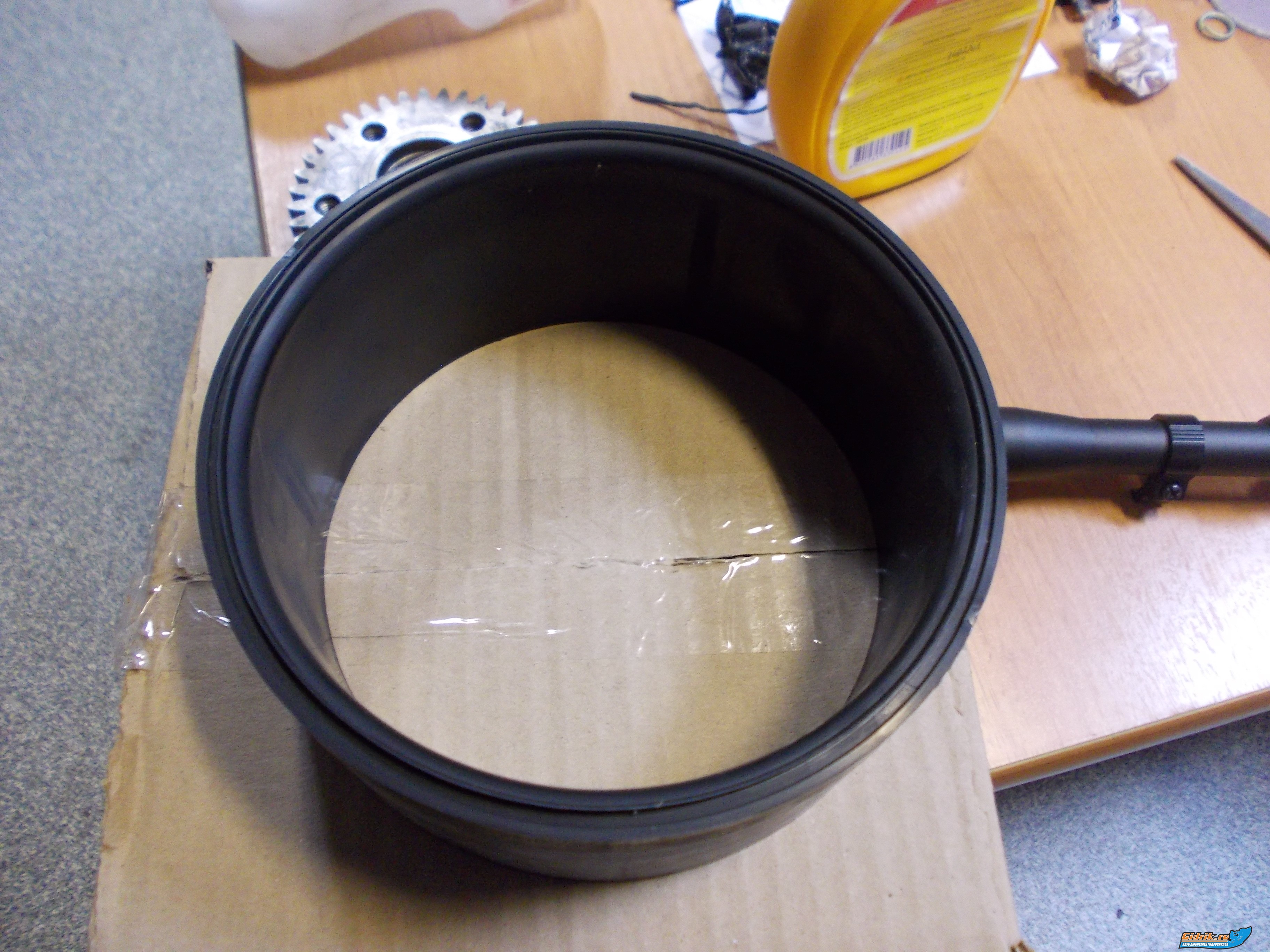

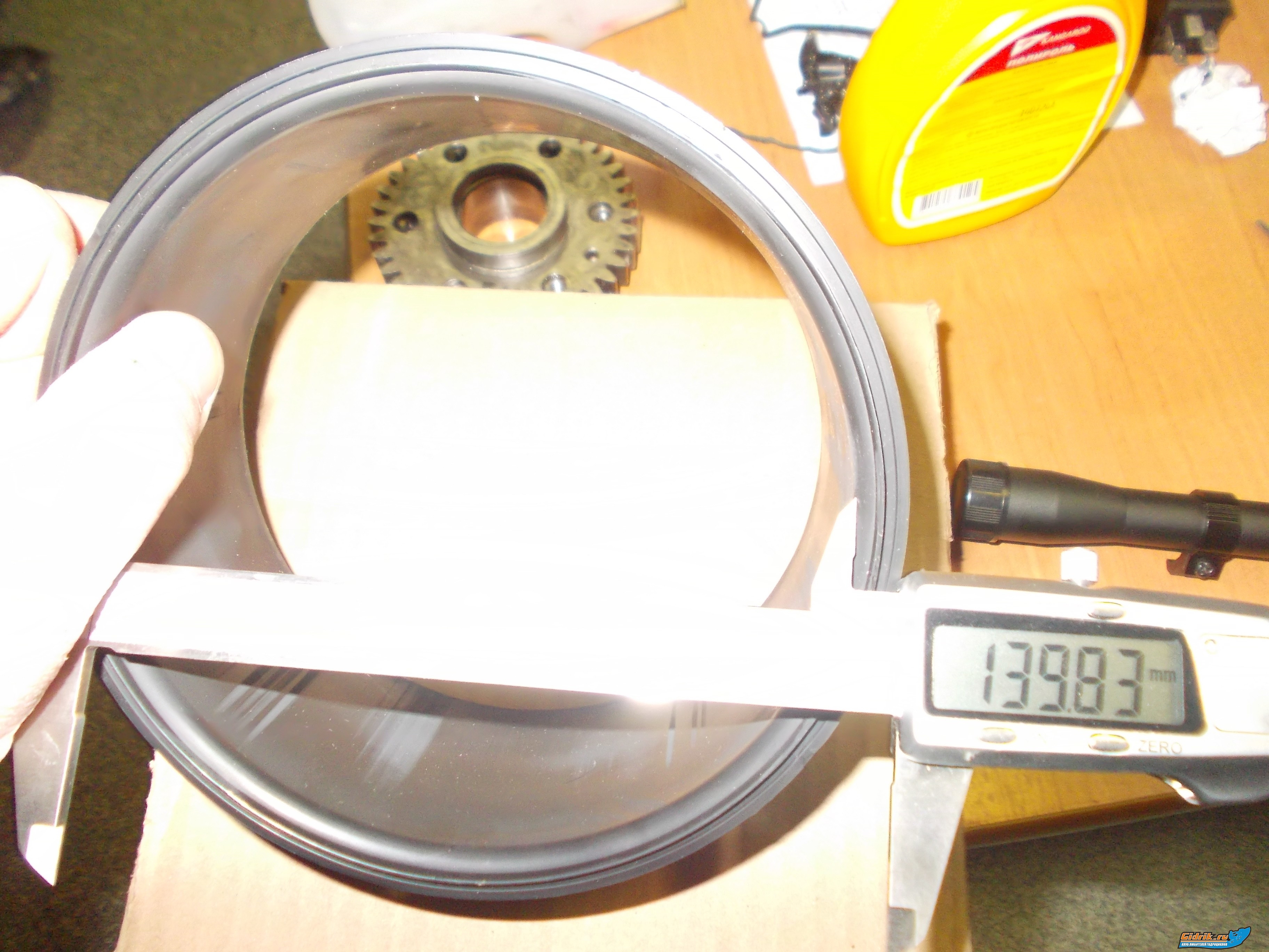

Давно, что то не писал, да и нечего было. Купил новое кольцо импеллера, нашел всего за 1500р. отдал токарю размеры для центровочной приспособы.
Вопрос такой, проверили вал на биение, токарь сказал бьет в середине, но не критично, мол небольшое биение, выравнивать токарь не будет, ибо нет возможности такой. Что скажите ?

Что сказать, любое биение сокращает ресурс подшипников, еще вибрация будет.

Где-то читал до 0.1 в норме), больше - вибро и поехало .......))

Токарь наверно не в курсе что этот вал будет вращатся со скоростью до 7000 оборотов.В мануале есть точные цифры допуска.

И как вал поправить можно? Писали сдесь, что на призмах можно, но у меня в городе даже не знают что это, на новый вал цена кусается.
