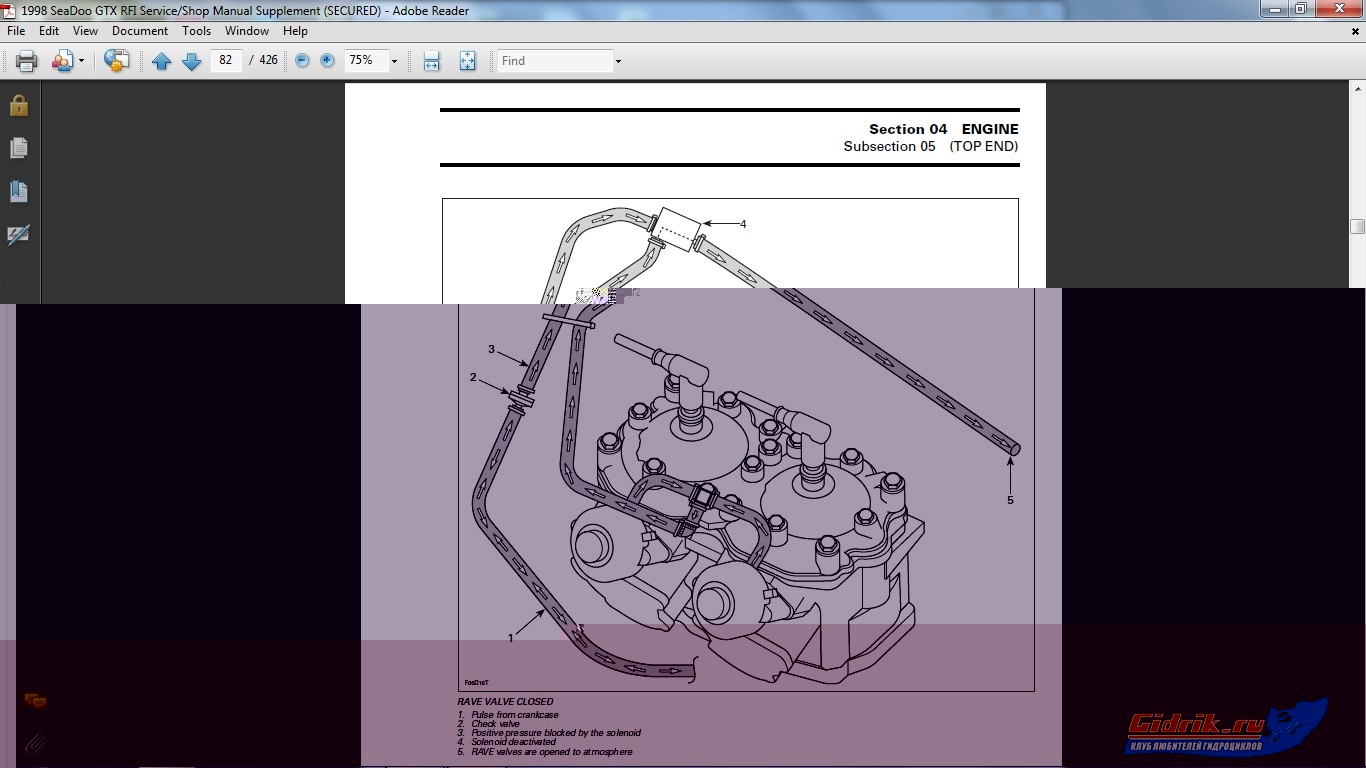

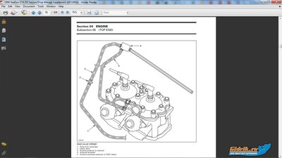

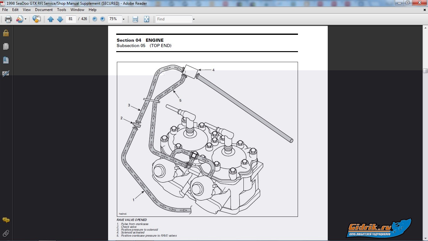

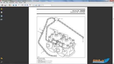

В 950 вкручиваются полностью до упора. Вровень у RFI 787.
Проверяй работу соленоида 4 (электроклапан) и обратного клапана 2
Соленоид1.jpg [ 141.57 КБ | 4780 просмотров ]
Соленоид2.jpg [ 140.84 КБ | 4780 просмотров ]

Валер, в карбовом 787 и 951 по-моему выкручиваются вровень с грибами, а в ДИ и РФИ наоборот вкручиваются до упора.
