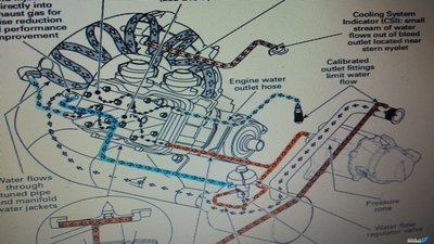

Если поменять местами случаенно трубочки которые идут на клапане ватер бокса ( задней бочки) с низу то....
1 минута пути и при открытии капота просто увидете полный трюм дыма, прогоревшие соединительные патрубки глушителя, и поплавленый пенопласт по бокам. Нужно внемательно смотреть инструкцию подсоеденения этих трубочек. Там есть подробная элюстрация системы охлаждения.
А клапан тот для того чтоб не заливало бочку при не работающем двигателе., и после старта небыло сопротивления выхлопа

Пенопласт там и так уже частично поплавлен =))) хорошо спасибо за совет, а где ТАМ ? Где эта иллюстрация с тем как всё должно быть подсоединено ?

20160905_174624.jpg [ 4.33 МБ | 8101 просмотр ]

Ооооо, круто, спасибо.
Вроде тот что то...
Этот клапан не влияет на заполняемость банки при заглушенном моторе. Он регулирует наполняемость вотербокса в зависимости от оборотов, либо она на холостых будет наполняться, либо на оборотах выше холостых.

М....
Спасибо
И кстати, если соеденительный патрубок не плотно сидит или прогарел, слез, то будет подтапливать трюм , ведь там в глушителе циркуляция охлаждения/воды. И принудительная помпа откачки воды из трюма будет сильнее нагружена. Вообщем постояно немного воды на дне как минимум обеспечено. А это не есть гуд....
Ну и + утечка выхлопа в трюме ( мазута еще та)

Простите что влазию в чужую тему,да простит меня автор!у меня xp di в мануале не нашёл как регулируется клапан ватербокса,и закрутил шток тот что под мембраной до упора,т.к думал что он открутился от вибраций!в каком положении должен находиться этот шток в закрученом или открученом?по работе гидра не чего не поменялось на мой взгляд после моих манипуляций!(заранее благодарен)
