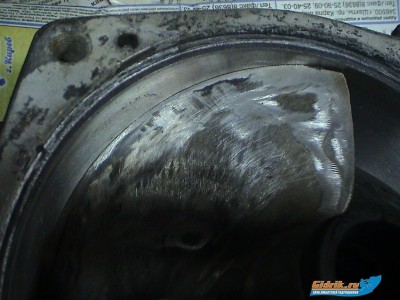

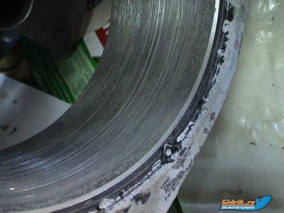

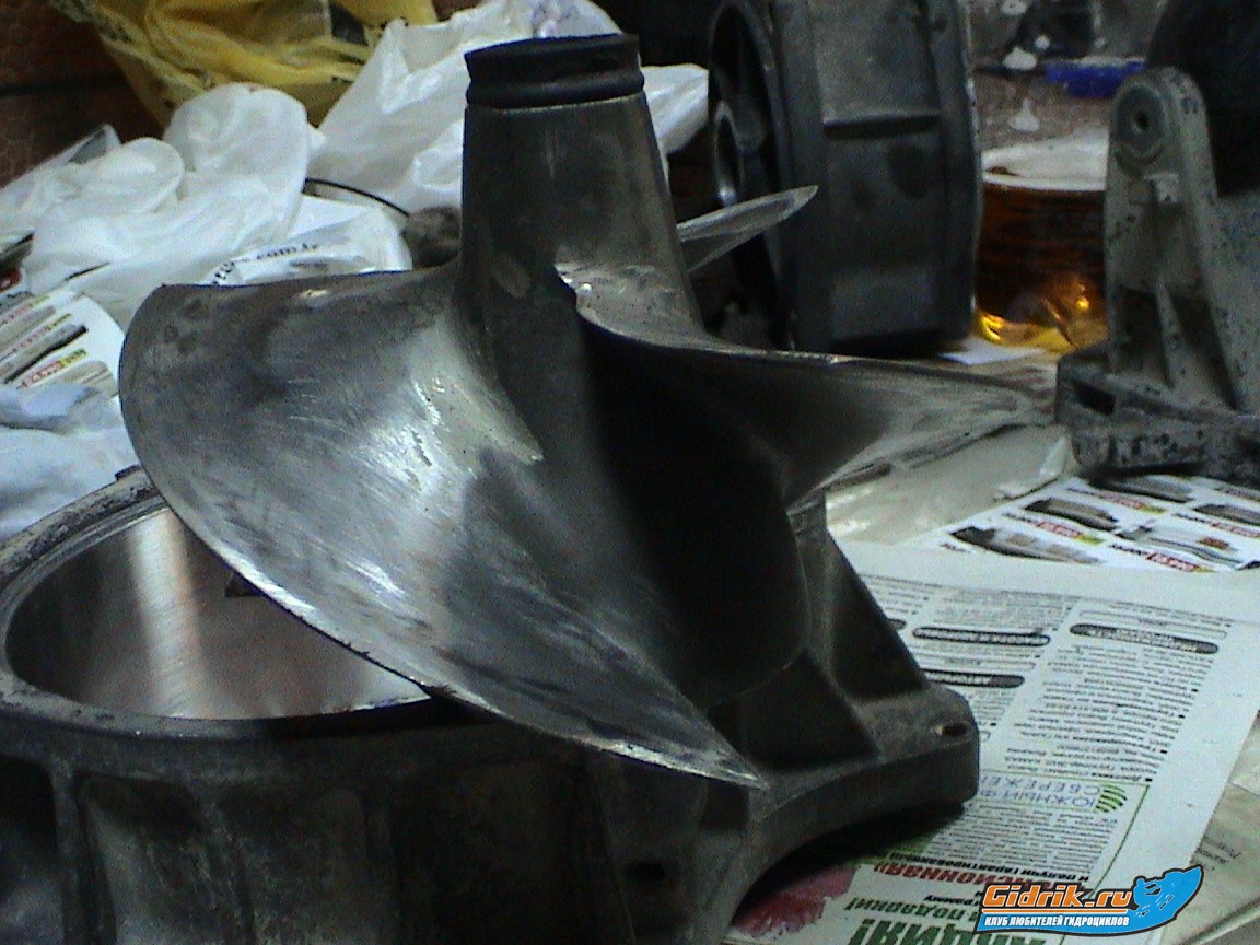

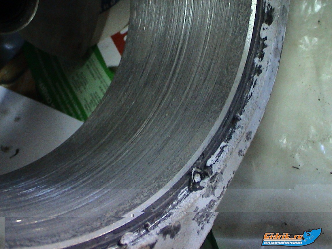

СообщениеДобавлено: 24 окт 2016, 12:00

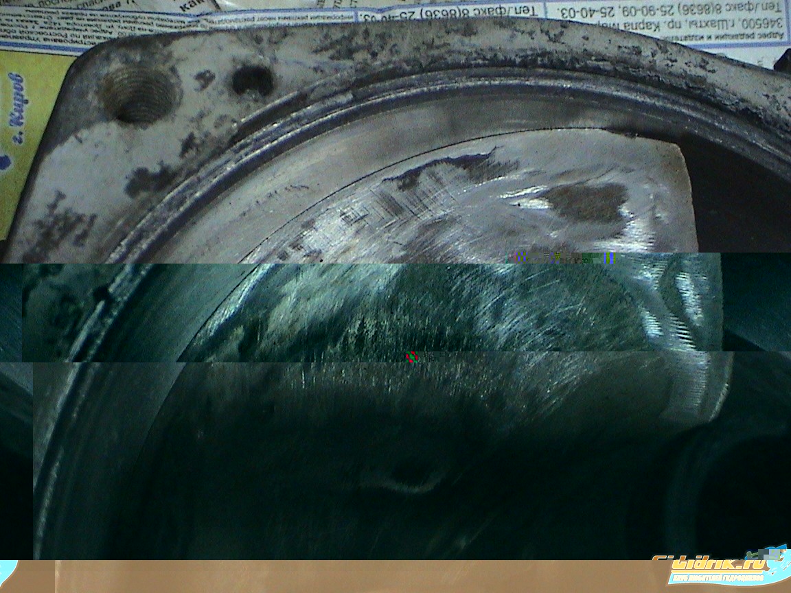

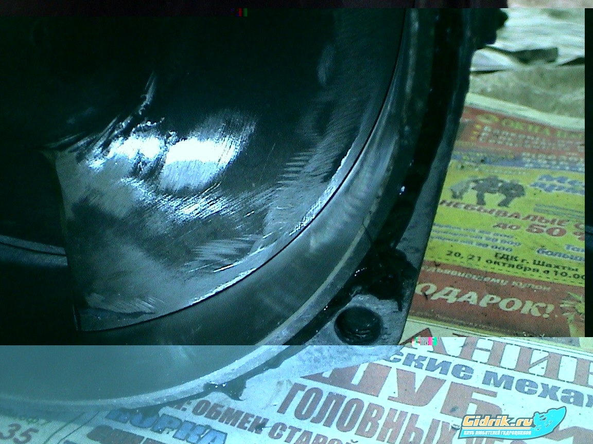

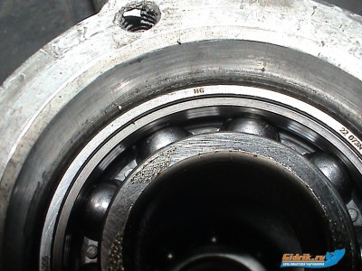

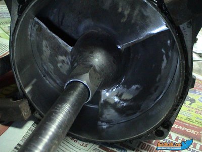

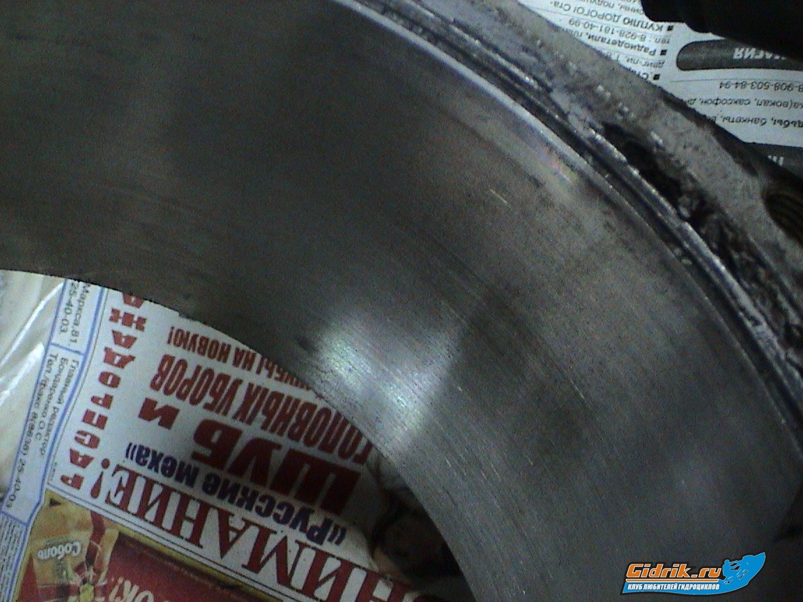

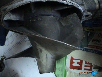

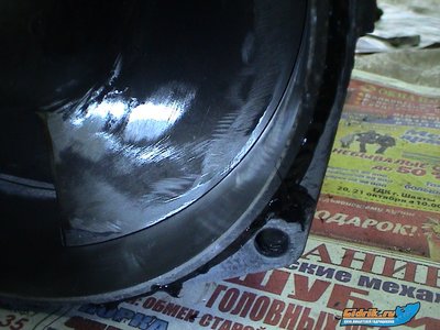

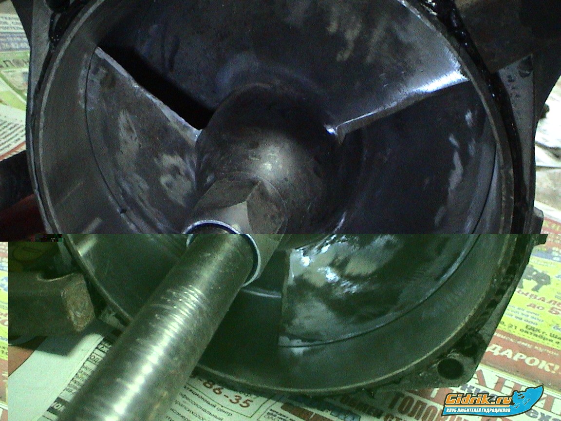

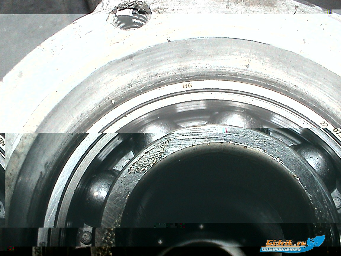

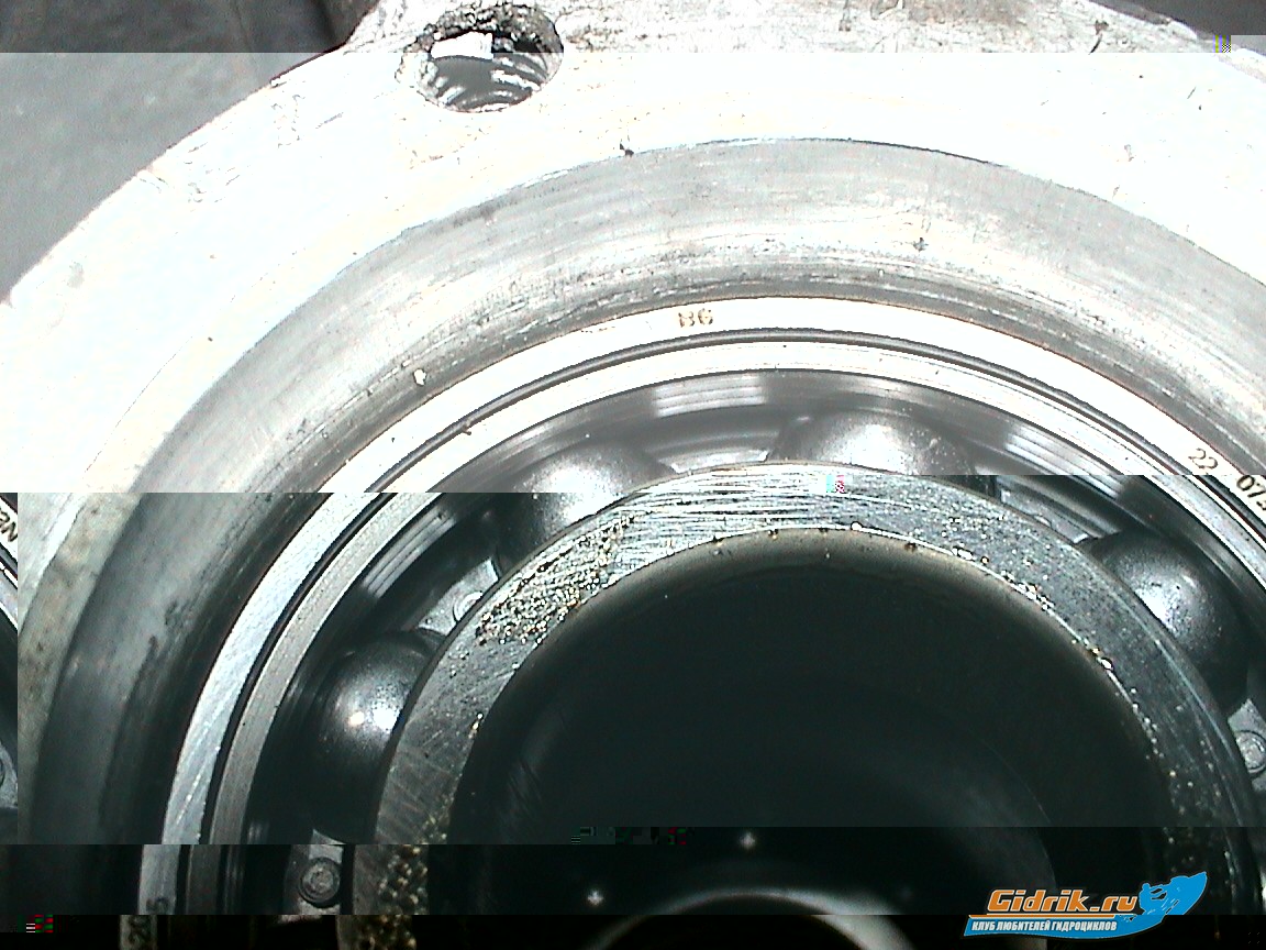

Восстановил ямаховский водомет. Зазора практически нет.
Наварка винта аргоном 1000р
Работа токаря 1500р
Подшипники 2х317р
Сальники один 30р второй 70р
Смазка 300р
Комментарий к файлу: Было кольцо
Было кольцо.JPG [ 245.64 КБ | 8465 просмотров ]
Комментарий к файлу: Был винт
Был винт.JPG [ 213.68 КБ | 8465 просмотров ]
Комментарий к файлу: Восстановленное кольцо
Кольцо.JPG [ 260.2 КБ | 8465 просмотров ]
Комментарий к файлу: Восстановленный винт
Винт.JPG [ 253.14 КБ | 8465 просмотров ]
Комментарий к файлу: Зазор сейчас
Зазор.JPG [ 253.81 КБ | 8465 просмотров ]
Комментарий к файлу: Подшипники
Подшипник.JPG [ 287.98 КБ | 8465 просмотров ]
Комментарий к файлу: Забил такую смазку
Смазка.JPG [ 286.7 КБ | 8465 просмотров ]
Смазка 300р
Токарные работы у вас значительно дешевле,мои шкурадеры за такую работу берут в 2 раза больше.А вот винт я бы твой отполировал,виброшлифовальная пневматическая машина делает его за 30 мин как из магазина
 Заголовок сообщения: Re: Вопрос по импеллеру
СообщениеДобавлено: 24 окт 2016, 14:30
Согласен. Но нет у меня такой машины. И остатки наварного шва два часа болгаркой сгонял. Нержавейка херово точится.

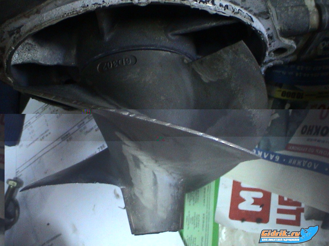

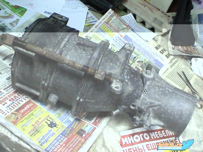

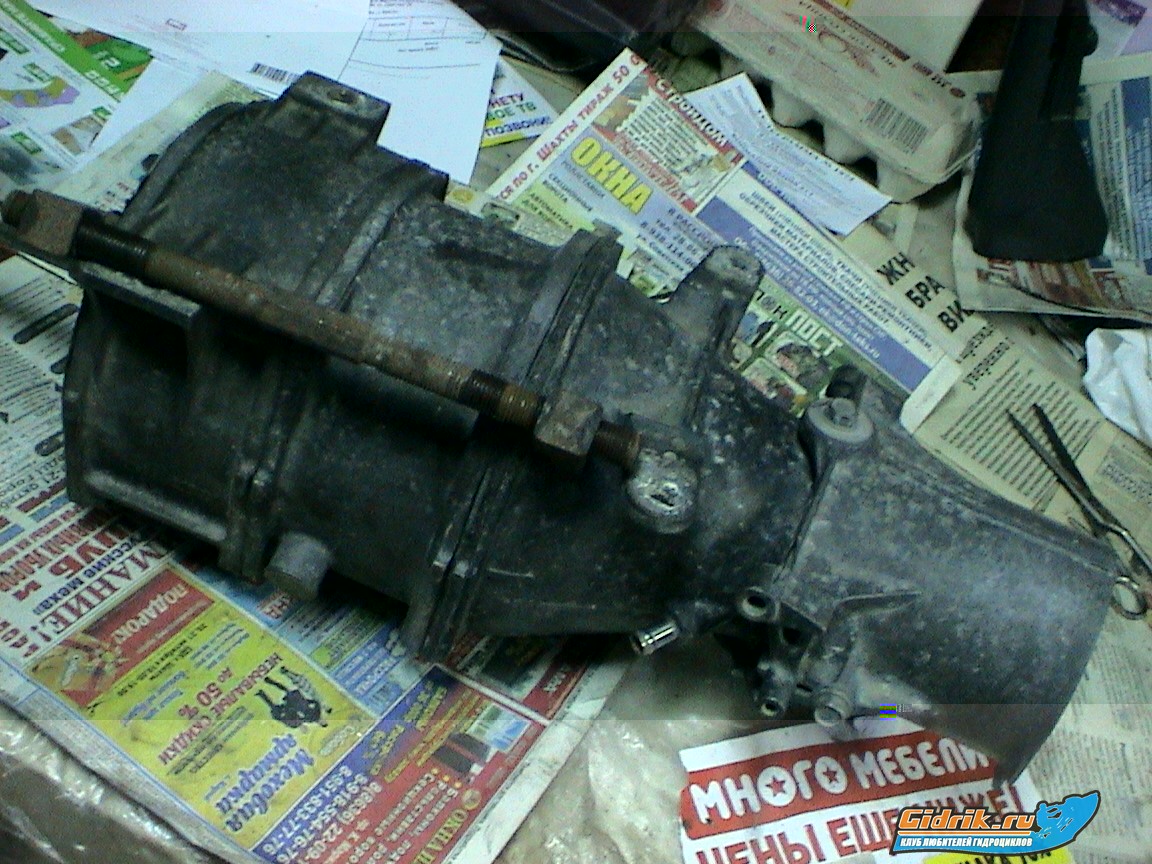

СообщениеДобавлено: 05 ноя 2016, 14:26
Еще один водомет восстановил. YAMAHA XL 700. Хороший гемор винт скрутить. Зазор 0.1мм
DSC04023.JPG [ 307.93 КБ | 8353 просмотра ]
DSC04024.JPG [ 247.13 КБ | 8353 просмотра ]
DSC04025.JPG [ 263.37 КБ | 8353 просмотра ]
