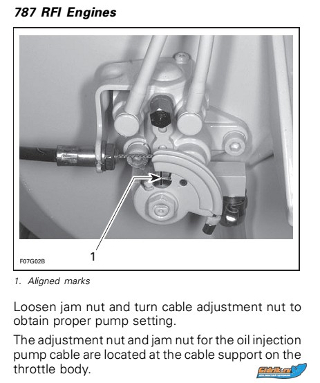

СообщениеДобавлено: 05 июн 2017, 20:23
Сообщения: 2883
Имя: Валерий
Поблагодарили: 20 раз
Новая мысля почему богатит RFI! А не может это быть из-за неисправного регулятора давления? Если он не сбрасывает до оптимального 3,8-4,1 атм то ведь прет же бенз лишний в цилиндры под давлением 8-9 атм???
Вот и симптомы у меня похожие: плохо (долго) заводится, максимальные обороты не развивает (6700 вместо положенных 7200 крутит - может потому что тупо их заливает?)
СообщениеДобавлено: 05 июн 2017, 20:53
Сообщения: 2287
Техника: XP DI 2003
Откуда: ДНР, Донецк
Валер, давление конечно померь, но могут банально лить форсунки. в обоих котлах одинаково? свечи по паспорту? на рфи есть регулировка масла, может сбилась? если честно, больше похоже на дохера масла, чем на залив.
СообщениеДобавлено: 06 июн 2017, 02:00
Сообщения: 2883
Имя: Валерий
Жень, форсы помыты-поверяны на стенде - нормуль, котлы откапиталены часиков 5 назад, компрессия нормуль, свечки какие только не ставил и по пачпорту и иридиевые и даже специяльно французские искал один хер 2 часа и чернее жопы у афроамериканца, а вот что автомикс регулируется слышу первый раз! Его както можно подкрутить?
СообщениеДобавлено: 06 июн 2017, 07:10
Сообщения: 2287
Техника: XP DI 2003
Откуда: ДНР, Донецк

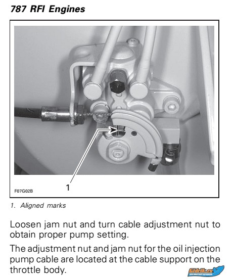

Loosen jam nut and turn cable adjustment nut to
obtain proper pump setting.
The adjustment nut and jam nut for the oil injection
pump cable are located at the cable support on the
throttle body.
Ослабьте зажимную гайку и поверните гайку
Получить правильную настройку насоса.
Регулировочная гайка и зажимная гайка для впрыска масла
Кабель насоса расположен на кабельной опоре на
Корпус дроссельной заслонки.
