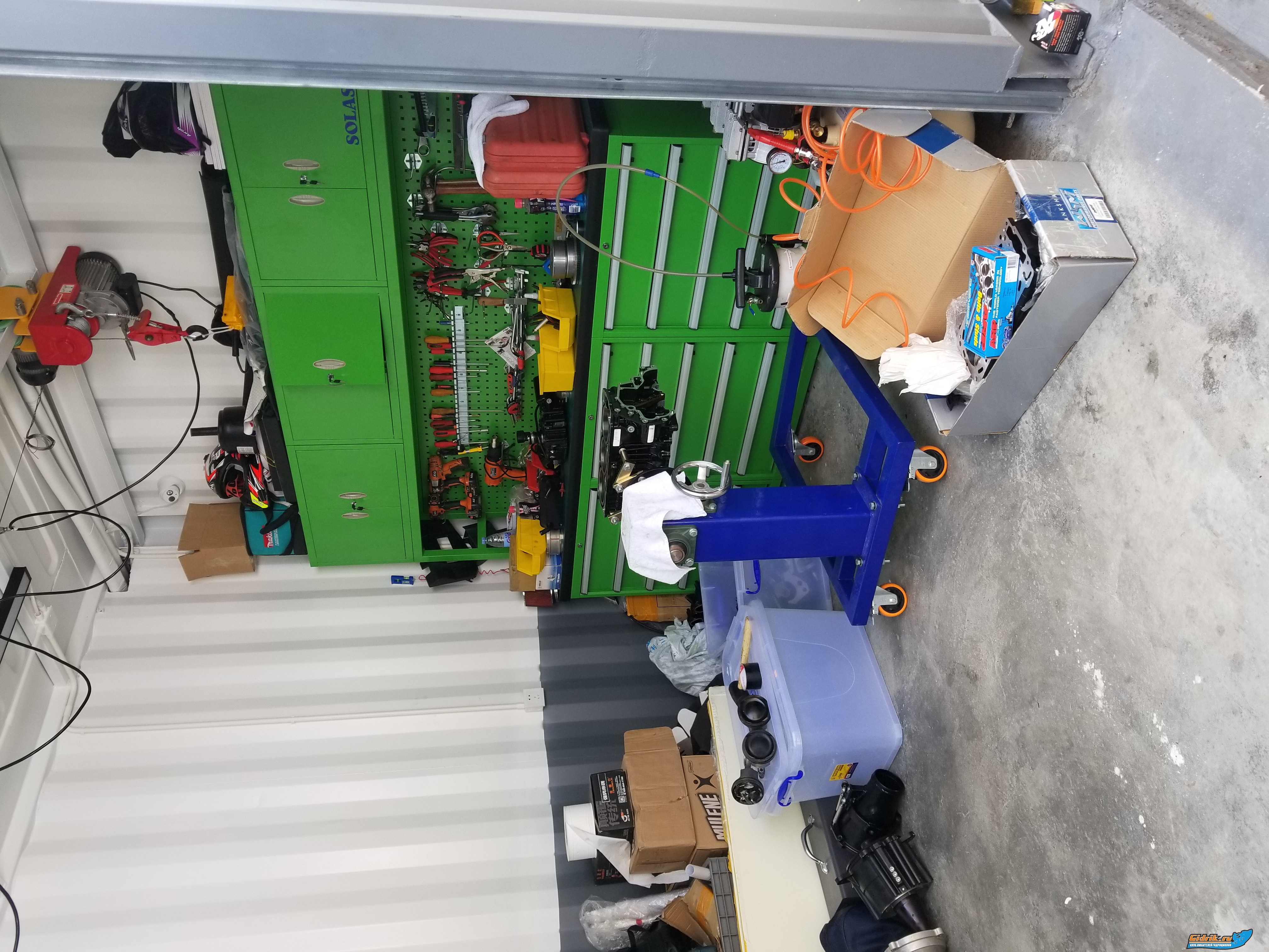

Новый движок приехал, собираем
20180423_132053.jpg [ 2.23 МБ | 6970 просмотров ]
20180423_132056.jpg [ 2.8 МБ | 6970 просмотров ]
СообщениеДобавлено: 23 апр 2018, 21:22
Ясно... а я думал масло для гонок...
Но мастеру виднее...
Поршня чернючие... не нормальное сгорание топлива...
Ставь лямбду и настраивай чудо...
