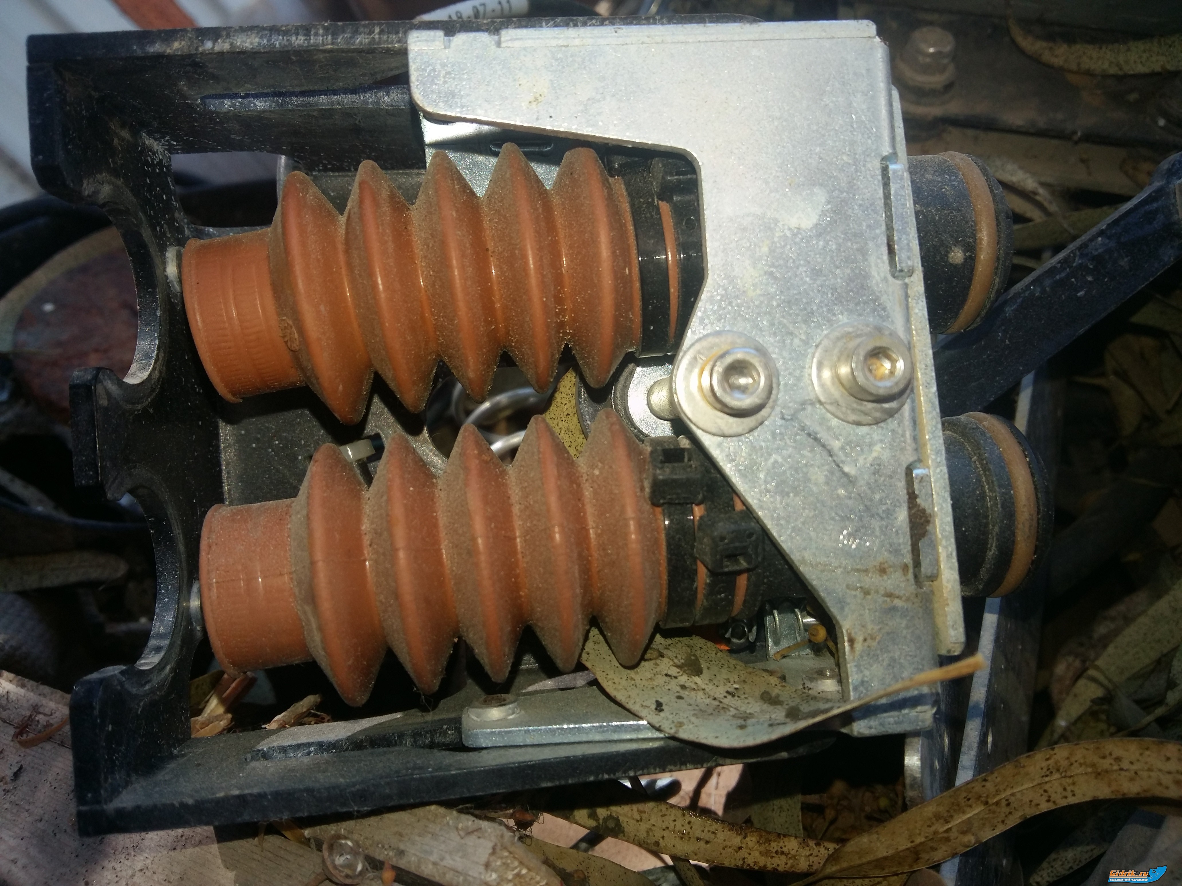

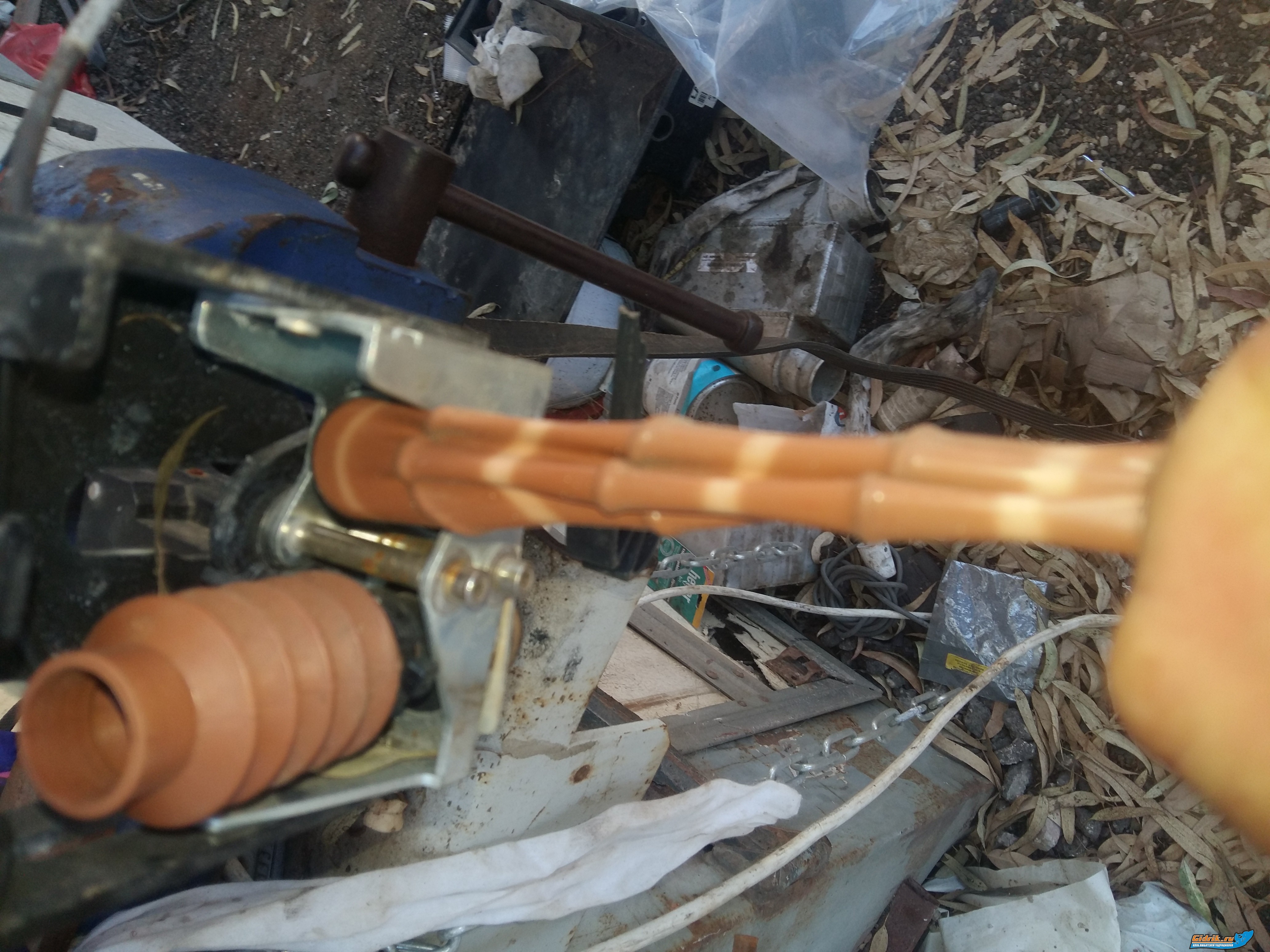

 Заголовок сообщения: Re: VTS RXP 255
СообщениеДобавлено: 27 июл 2018, 13:25
Вид резинки
1532686923389-1475985018.jpg [ 1.86 МБ | 8478 просмотров ]
15326870266181042270585.jpg [ 1.72 МБ | 8478 просмотров ]
СообщениеДобавлено: 27 июл 2018, 13:31
Эт было с какогото пром оборудования шланги и резинки ... качество дикое... ставил тут народ довольный и я тоже... поставил и забыл...еще шланги на помпу есть из этой серии... и провода посеребренные в фторопласте... неликвиды с военки... ну и термоусадки...и.и.и....
