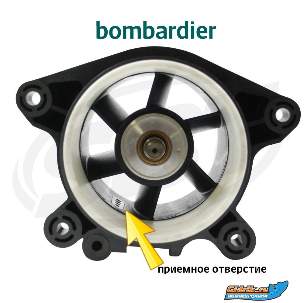

Про струю изначально прявилось ощущение что проблема с заборным соплом, но не понятно с чего струя 5м была! У меня вбок струя до 1м на полных оборотах, сзади на холостых тупо теплая водичка самотеком, на оборотах наверное сильнее, но струй нету. Скорее всего не правильно было до, а не после.

даже логически при увеличении оборотов давление в водомете нарастает, и следовательно так же и с обратки должно увеличится ,например если на холостых пол метра, то на 4тысечах 2 метра

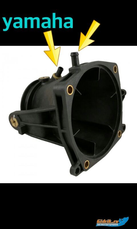

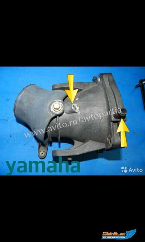

есть мнение, что у ямахи струя вверх это орентир видемости на высоких волнах
а вот моя более весомая
например дополнительная/резервная помпа
если охлаждение пропало или недостаточное - просто прыгаешь в низ и переставляешь патрубки, и не удивлюсь что шланги достают если поменять местами
Бред!
Хоть трансбой пожарный туда вставь а если уже... , то надо вёслами или тапками работать.
Вы видели к примеру забитые песком и накипью блоки?? :)

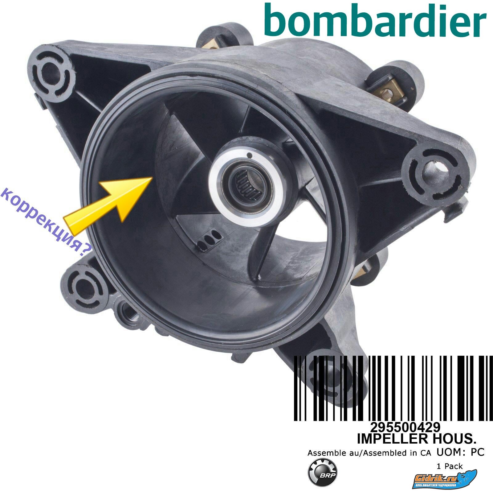

головку открывал смотрел чисто было и в блоке тоже ,но к тому времени той струи с отверстия возле водомета с обратки (что на суше шланг садовый подключается) в ходу был хоть какой то напор , а сейчас вообще просто стекает см 40

тут вот встретил немного необычное фото - первое обычное (как у меня), а второе одно только нашел
