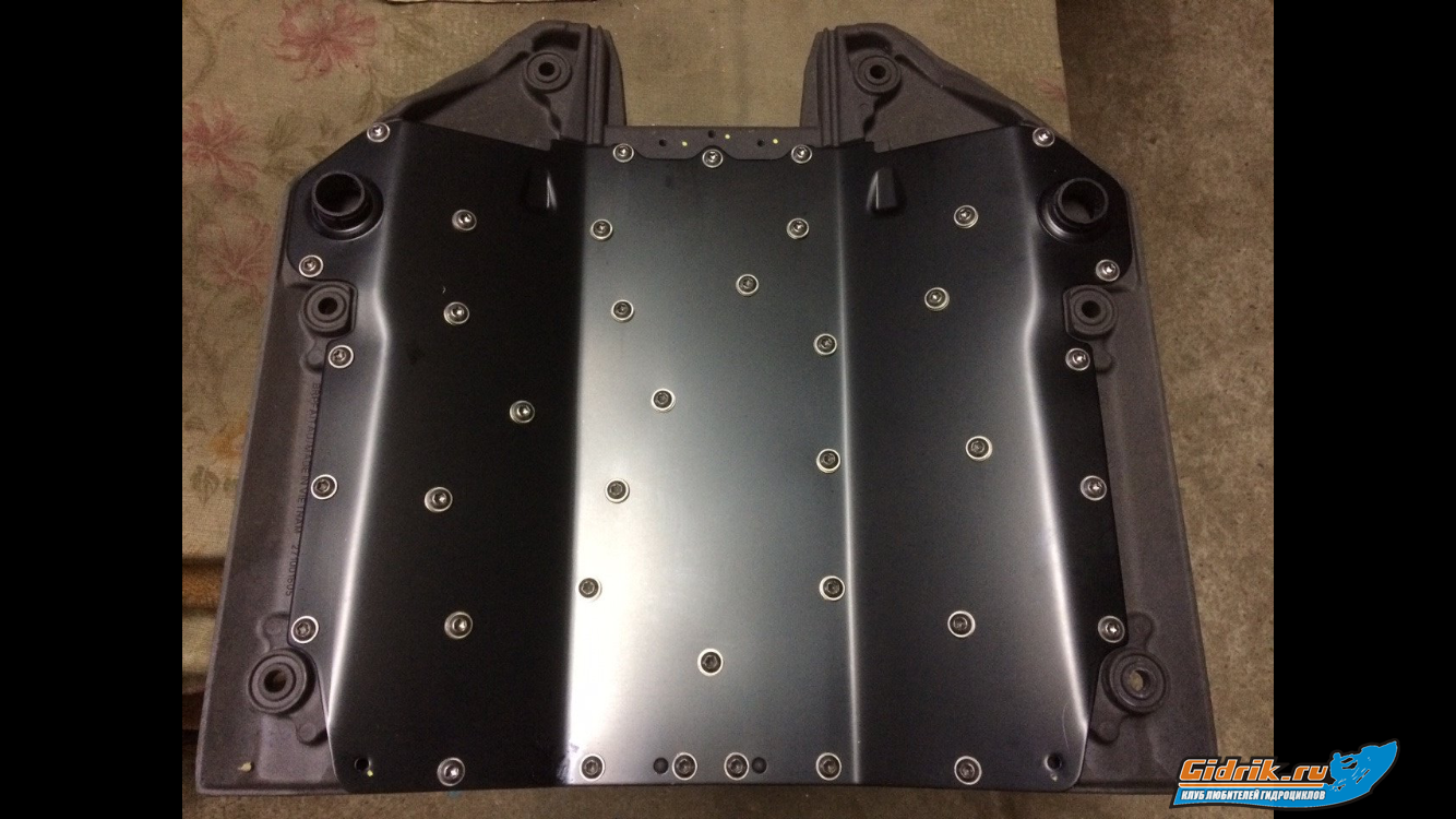

Jack404 писал(а):
в Перми человек продаёт за 12₽.
я бы сказал даром. у него сбоку внутри серийный номер.
Комментарий к файлу: Номер видно. Но не бьется почему то. С виду как у меня

alleekc писал(а):
ремонту на1000р . соски новые точатся болты в метизном дворе нержа. тамже и шайбы нержа с резиновым покрытием
Нет уверенности что это будет потом исправно работать. Смотреть каждые 5 минут на уровень антифриза что бы не запороть мотор совсем нет желания. Заказал новый.
Вопрос теперь как и на что его к корпусу клеить. Судя по картинке из каталога Герметик наноситься в местах крепления болтов, вокруг выводов внутрь лодки и спереди на треугольник. Все верно ?

Jack404 писал(а):
по всем контактным поверхностям. если руки не из жопы всё работает

alleekc писал(а):
Jack404 писал(а):
С руками все в порядке. Радиатор приехал. Жду ещё резинку трима и поеду собирать все.

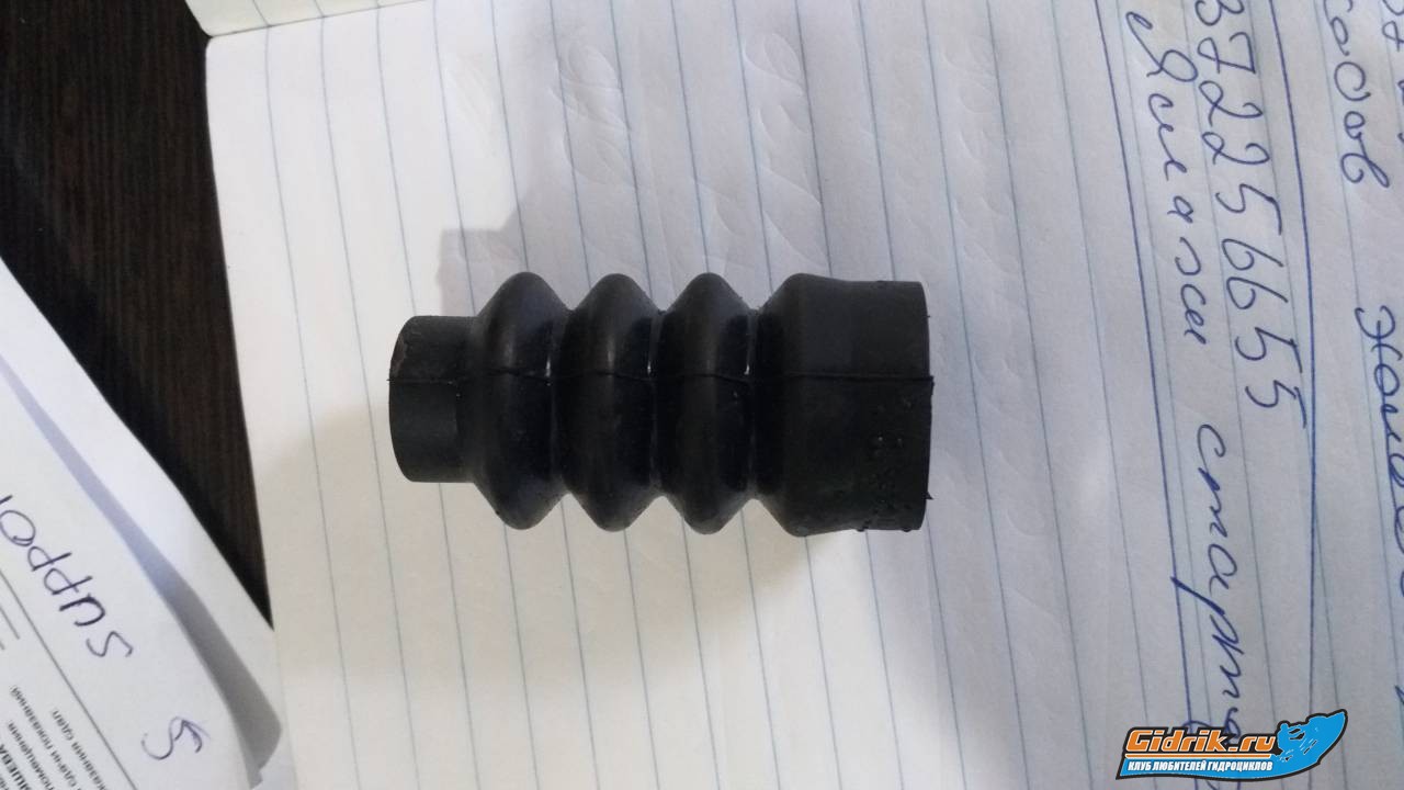

Jack404 писал(а):
alleekc писал(а):
резинка трима с пгу камаз

Максимально похожа! Если до выходных дилер облажается, поеду за такой) Спасибо за совет !!!
