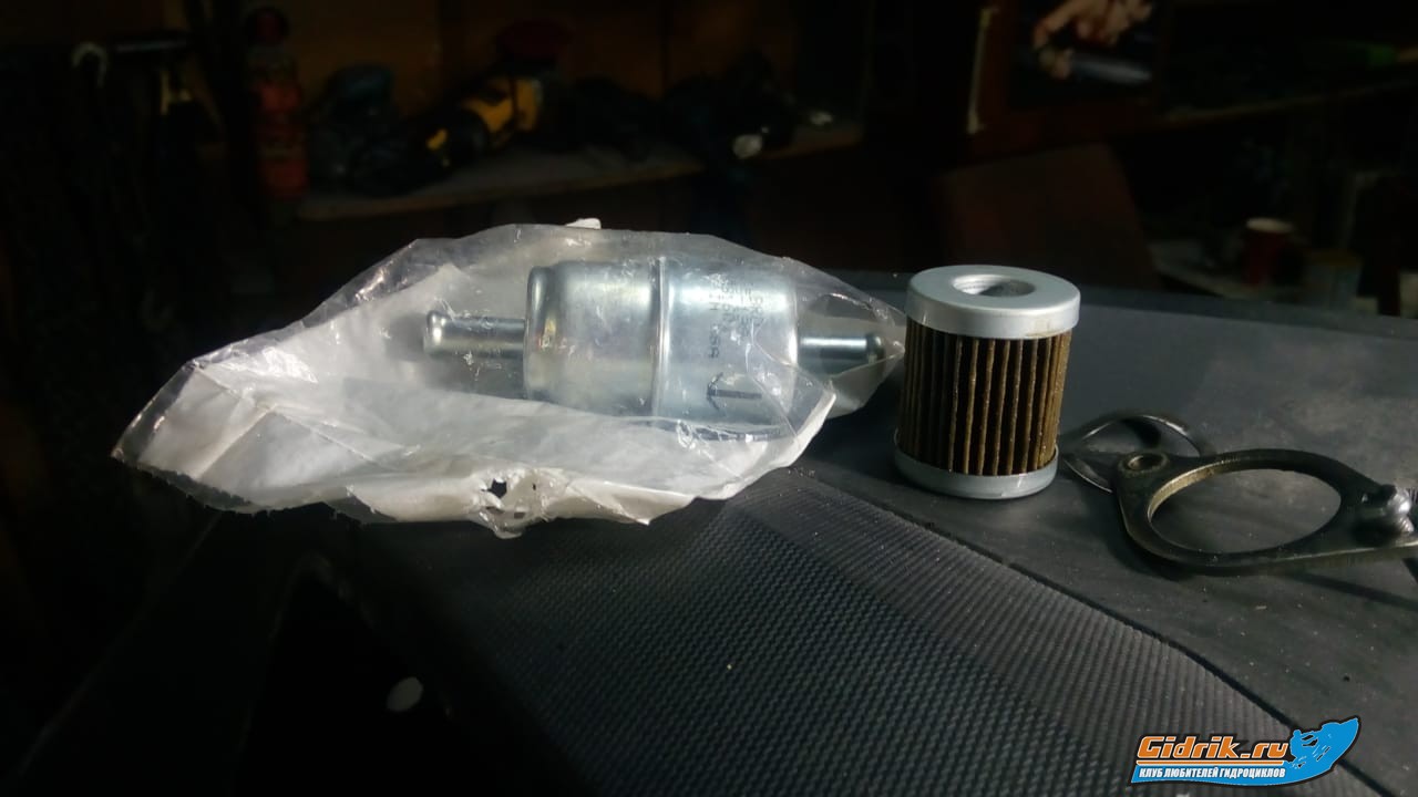

Да я уже заказал комплект с ebay, который выше постил.
А что за защелки? Можно какую нибудь картинку?
https://www.google.com/search?client=ms ... GVBsCX7NLM:

Если в комплекте такой фильтр как на картинке, то он под хомуты.

Ну да, я понял, что под хомуты )) Там хомуты даже в комплекте идут, под обжим. Надо еще обжималку такую найти ))

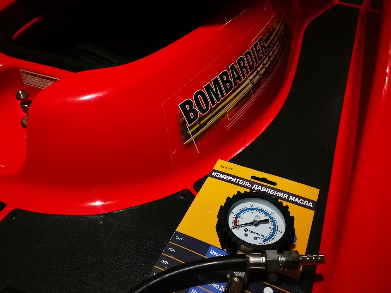

долго выбирал, в итоге остановился на покупке измерителя давления масла, все таки оно ближе к бензину, чем обычный манометр. Шкала до 10 бар. Еще прикупил штуцер, чтобы одевать все это на шланг.

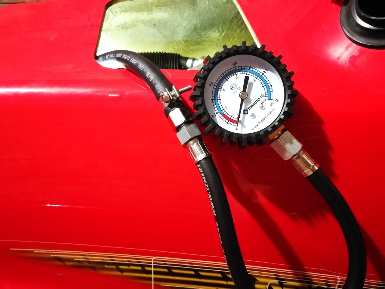

Поставил новые свечки, завел, погазовал.
Никаких намеков на проблемы нет, а на воде не едет ...
Сегодня буду мерить давление.

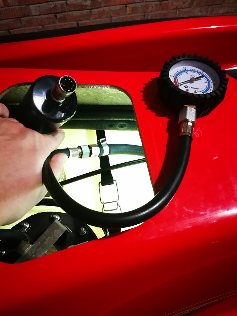

И так, подключился ...

Пока хочу вскрыть бак и слить бензин. Возможно там на дне собралась вода и когда кувыркался, эта жижа попала в бензонасос.
Посоветуйте какой нибудь фильтр, который можно на экзисте заказать. Поставить хотя бы временно, пока едет посылка из штатов.
Вынимай модуль б.насоса, берем трубку 2м, привязываем палку к одному концу параллельно трубке, вытягиваем диду со дна и водим палкой с трубкой по дну
