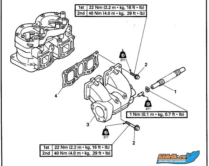

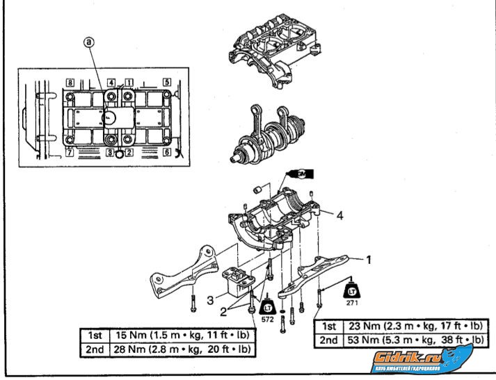

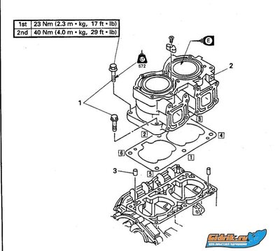

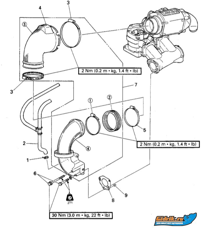

Ребята СРОЧНО СРОЧНО ,нужны моменты затяжки для сборки двигателя Ямаха VX700
СообщениеДобавлено: 18 янв 2024, 21:37
Александр вам мануальчик искать нужно!
Зайдите в свой, форум Ymaha а не Bombardier, да и ваще попросите модератора пусть перекинет вашу тему в соответствующий форум.
И читайте там много полезной информации, так и ссылок по нужной инфо!
Пару картинок я вам кину а дальше ищите руководство по ремонту...

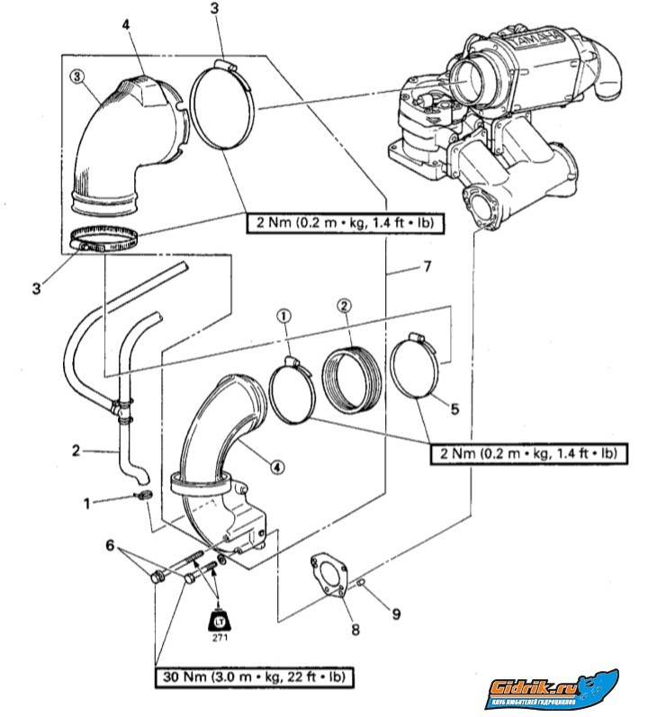

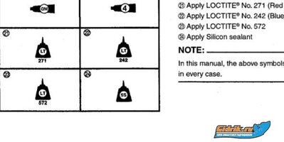

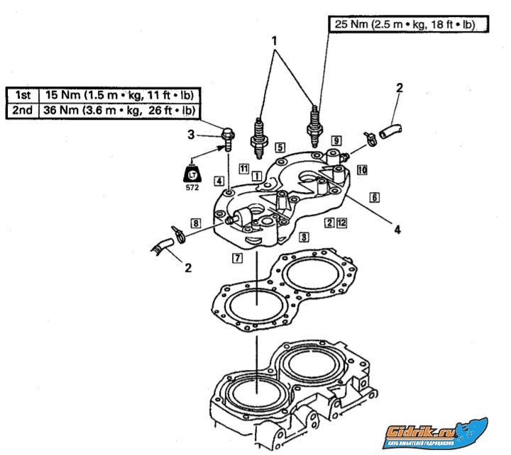

Немного дополню картину.
Обязательно обращайте внимание какой фиксатор резьбы применяется на болтах сборочных узлов!
