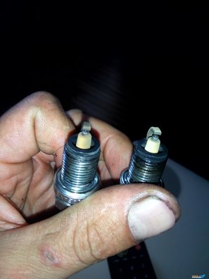

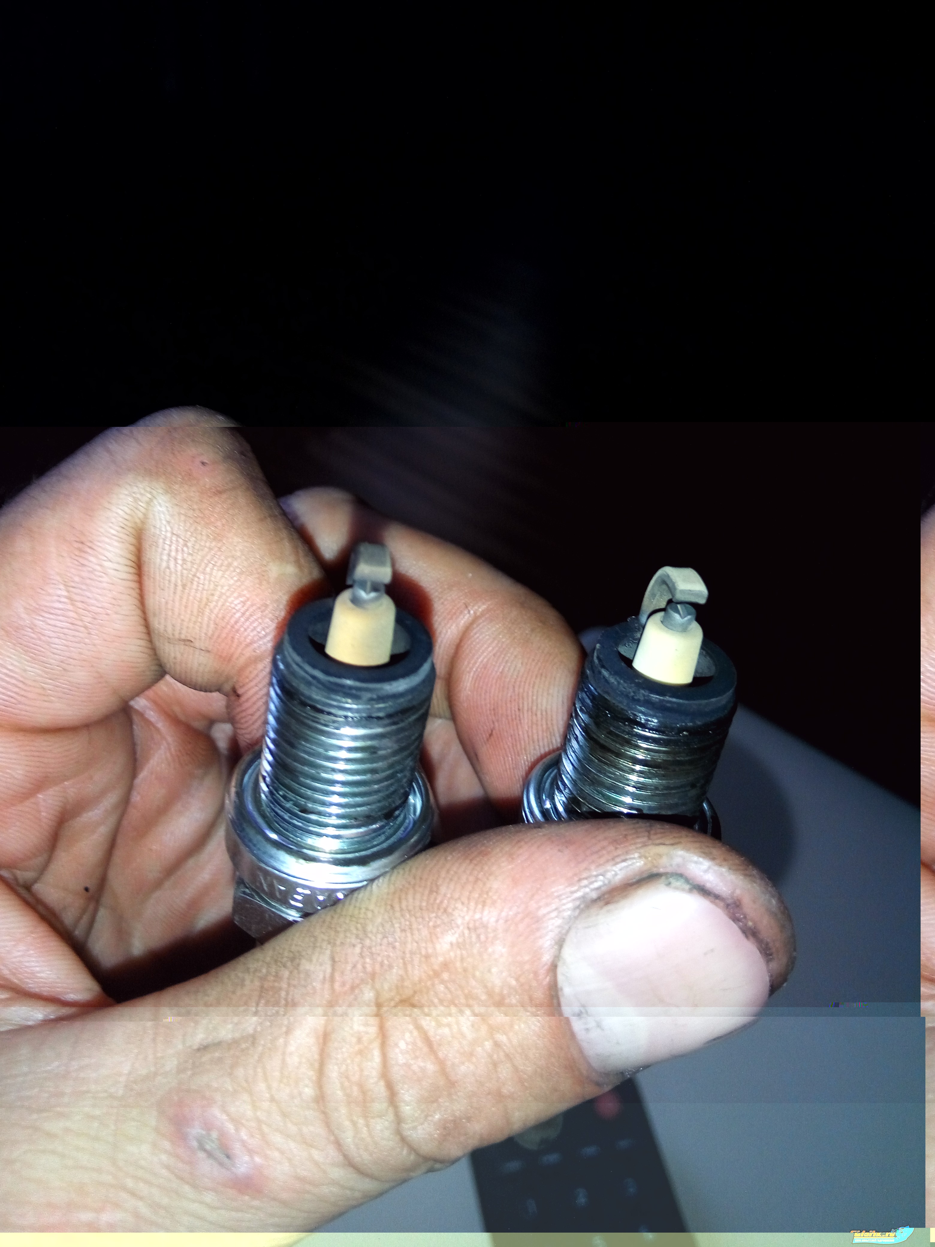

В общем откатал 10 л чисто мое мнение вроде норм с дымом и тд но ощущение что зольность выше чем у кастрола рейвы чистил 2 раза, свечи в идеале. Если кому надо мне не накладно я с Уфы раз внеделю в другой части города я точно бываю а деловые у меня на работе соседняя терретория . просто с форума ребята меня не раз выручали и советом по телефону и запчастями.

Тогда выручай - сфоткай на этом масле свечи :) Заценить качество :wink:

Ок завтра вечером после работы фото выложу, они чуток красноватые или коричневатые

красноватые - эт ты брат заправку смени... это ферроцены... для нас не критично ибо нет катализатора и лямбда-зонда но все же...

Прикрепил
IMG_2016-07-26_195043.jpg [ 1.48 МБ | 8102 просмотра ]

Идеальные свечи! :good: Масло гуд
