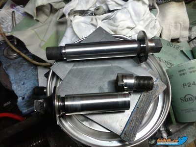

Shrek писал(а):
Так это ты его сделал? Просто заводского не разу не видел квадрата. И кстати в каком состоянии подшипники? Может имеет смысл и подшипники сразу заказать чтобы два раза не лезть туда.
Про кольцо не забудь! Замерь зазор - наверняка его покоцало.
Не конкретно я, а человек, который мне помогает ))
Выкрутить нормально не получалось, хотелось спасти импеллер.
Кольцо у меня было покоцано еще с прошлой разборки, мы его так и не поменяли.
А вот подшипники как ни странно целые.
и вообще всё целое кроме сальника, но сальник у меня остался.
Мне вот интересно, это у меня оригинальный вал стоял или нет ??? Если посмотреть в разрез, то видно, что он не сплошной. Его внутренняя часть похоже из сырой стали, на наверх надета втулка и она закалена.
Сегодня один знакомый токарь попробует выточить вал и закалить его. Сказал, что вроде работа не сложная.
Посмотрим что у него получится. Если получится - то в этом сезоне может еще покатаюсь.

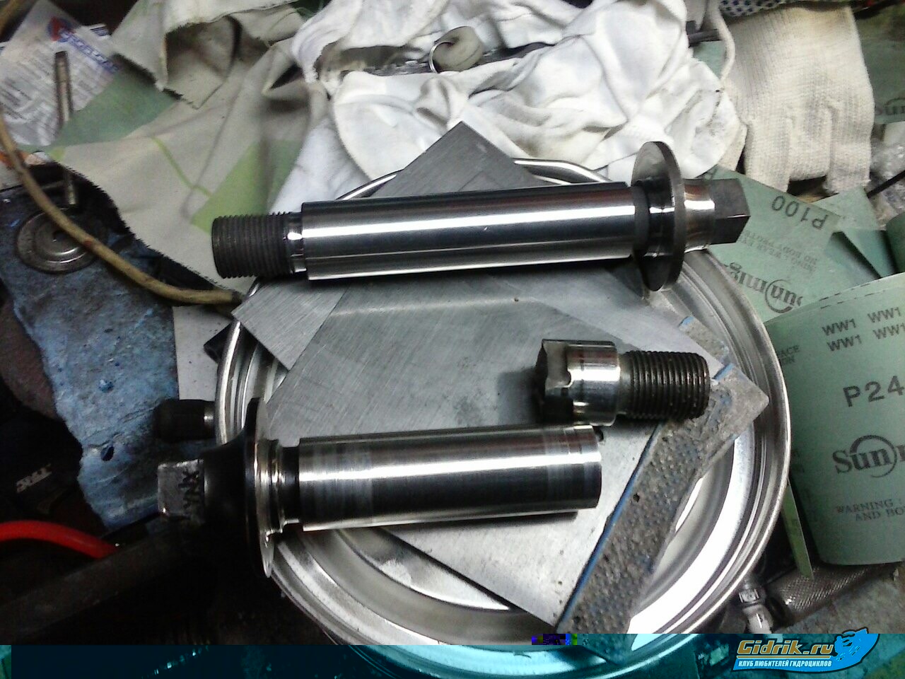

Вал выточили, и закалили.
Получилось не плохо, главное, чтобы на воде прошел проверку.
Зазоров почти нет. Есть может пол миллиметра вдоль оси вала.
нормуль
