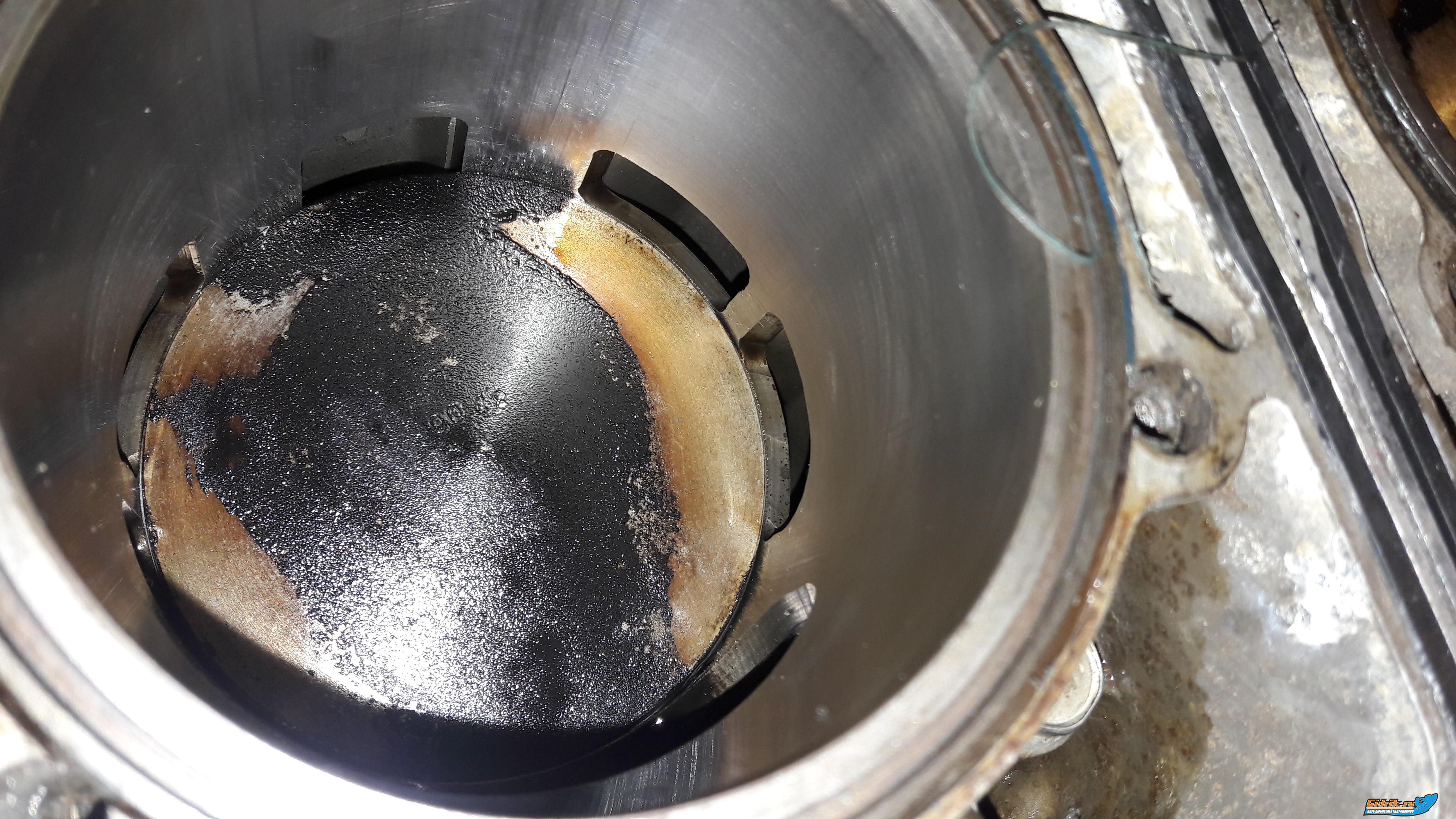

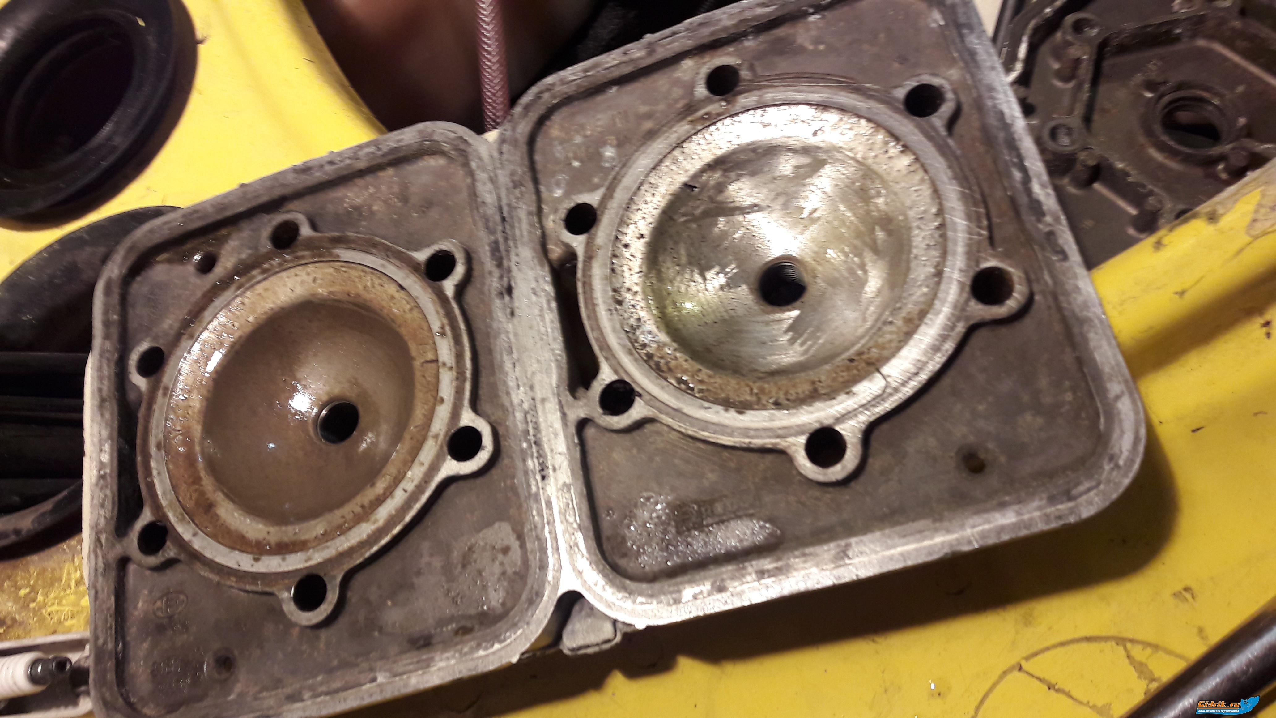

Hunter 174 писал(а):
Добрый день, приобрел данный агрегат без проверки на воде, компрессия 8.5 очков в каждом цилиндре при покупке завелся, подумал все норм.На воде начались проблемы, после спуска завелся с 3 раза, прогрел его около минуты поехал, свои 60 миль держит хорошо, но после остановки двигателя запустить его уже не смог. Свечи в нагаре ставил новые, свечи мокрые, продул проколил толка ноль, пару раз ещё завелся но при попытке дать газу глох, посадил аккум поехал домой.По приезду тыркнул его завелся с пол стоя на тележке, глушу завожу сново с пол пинка.
НА следующий день все точь в точь приехал на воду завелся сразу погрел покатался заглушил больше завести не получалось, приехал домой завелся с пол пинка на телеге. .........
Щас заряжаю аккум изучаю мат часть но ответа не нахожу. (проблемы с карбами, с зажиганием , подсос воздуха через сальники поленвала?)Как сузить круг поиска? Куда копать? Может у кого было подобное поделитесь опытом...

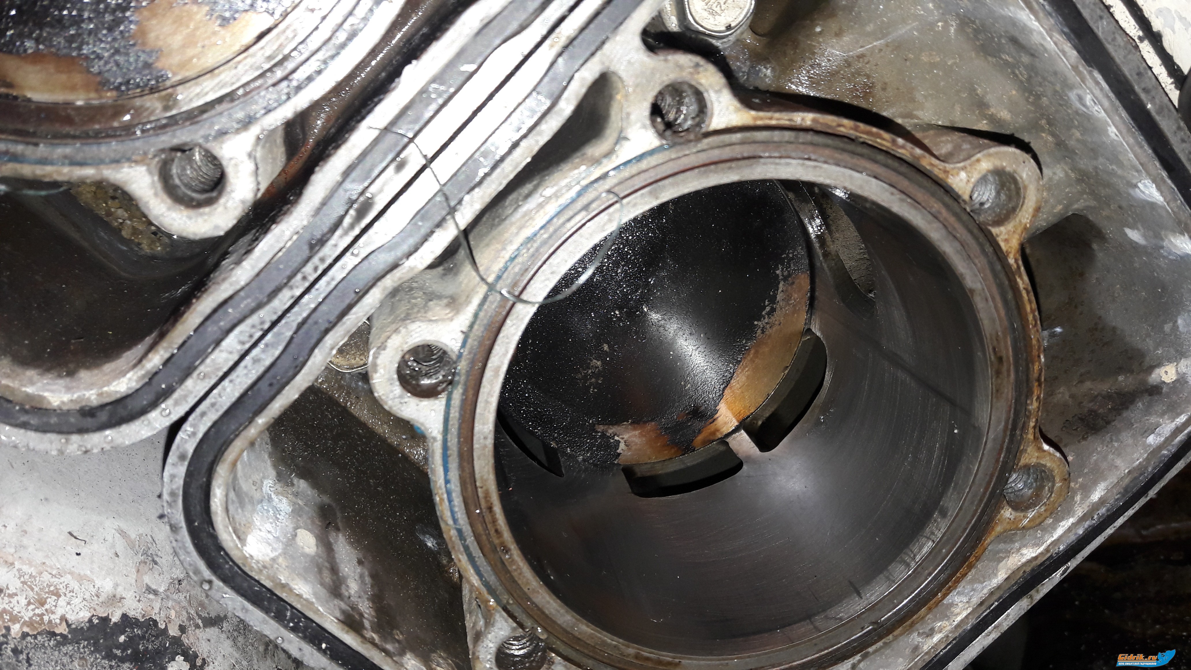

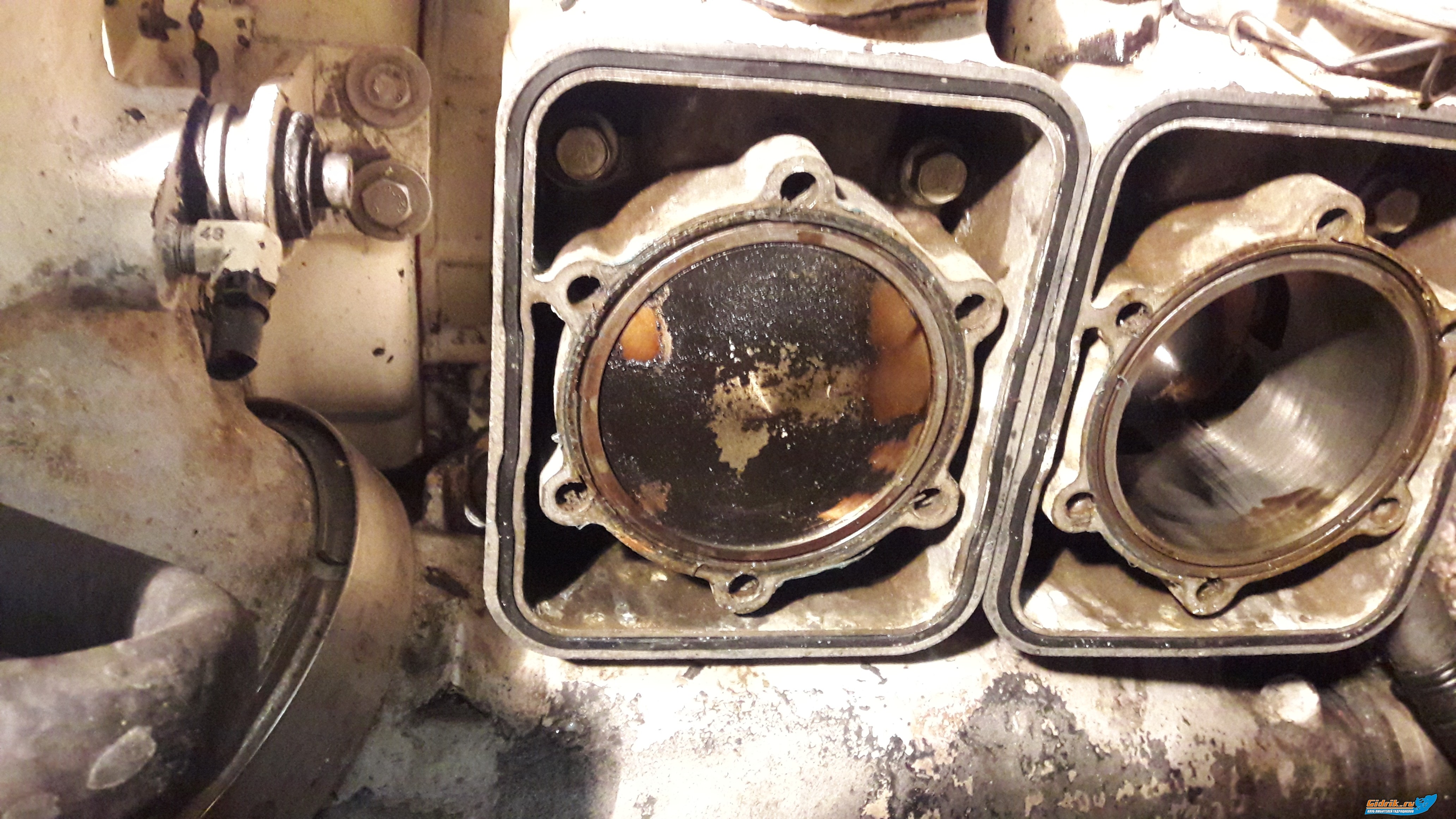

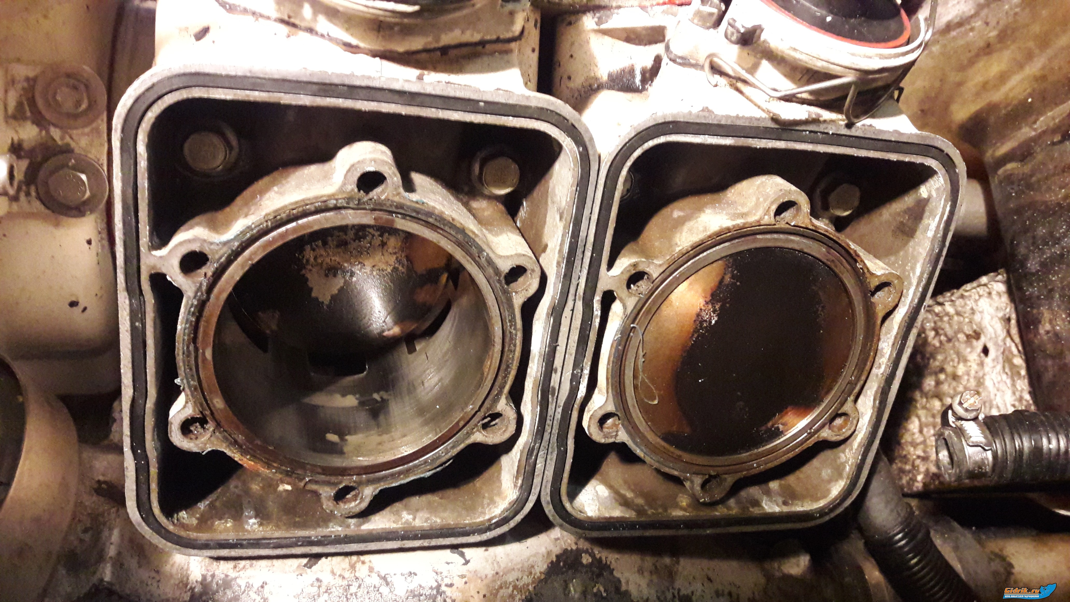

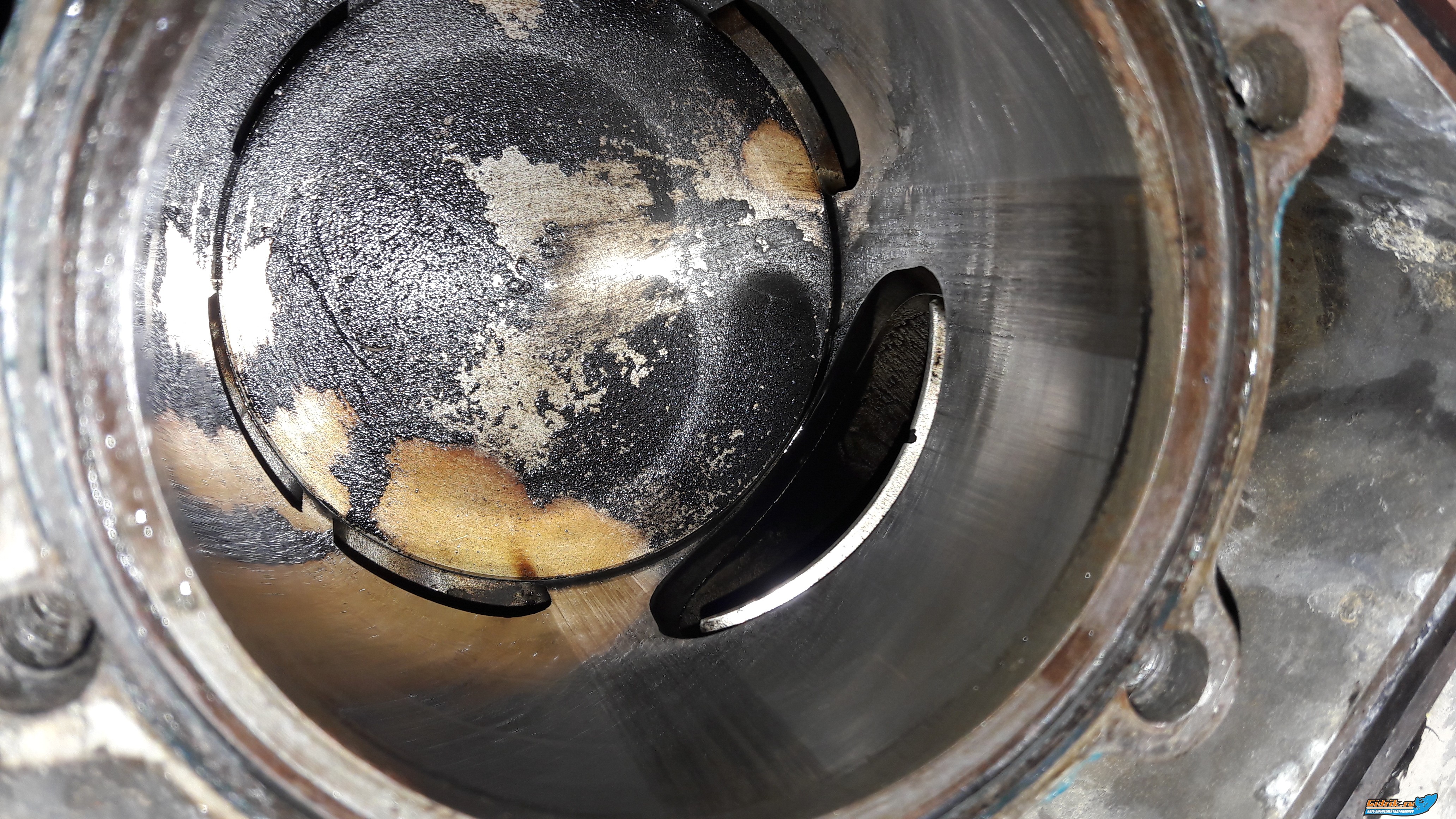

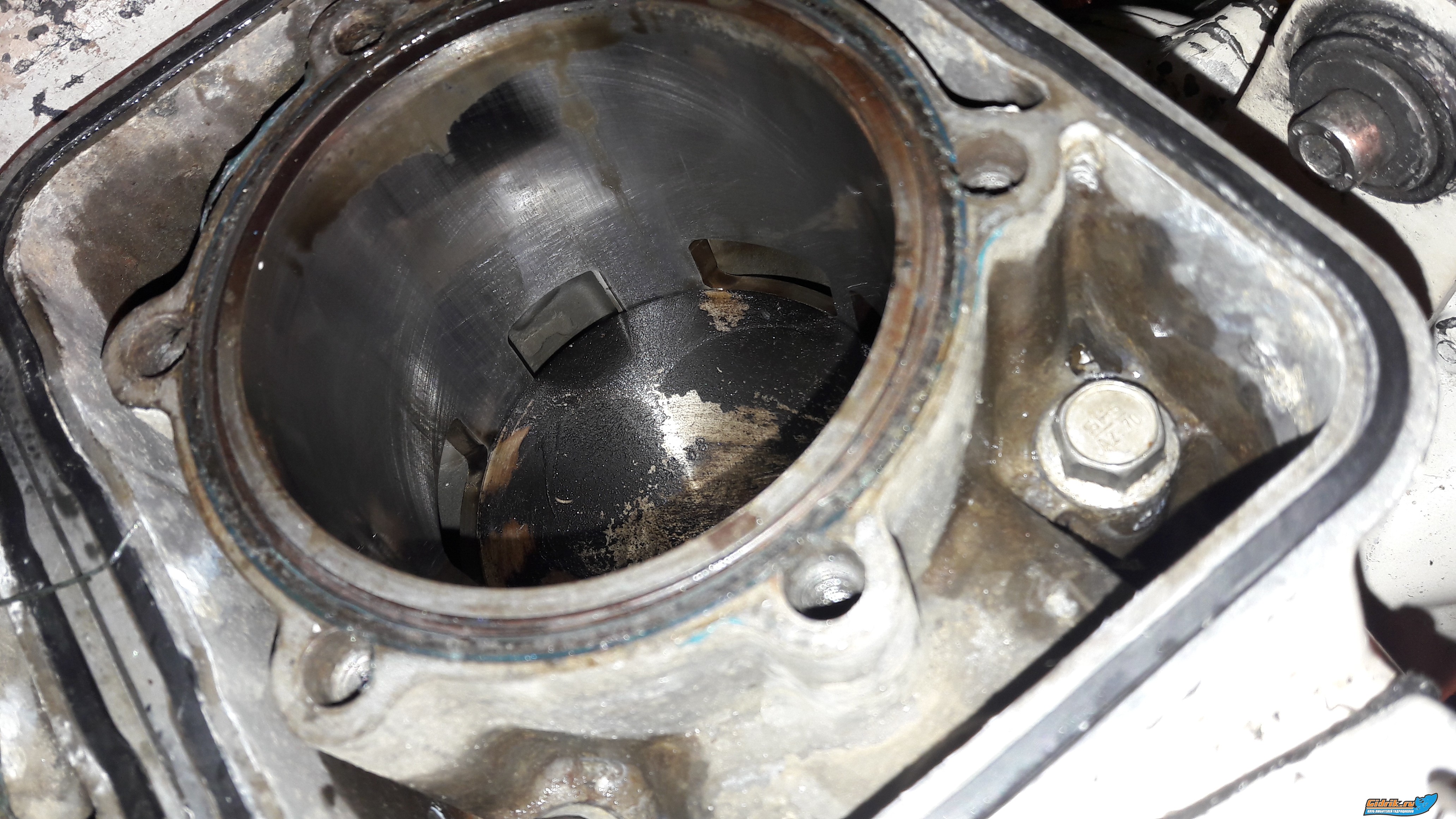

СообщениеДобавлено: 20 июн 2017, 20:50
Зарегистрирован: 11 июн 2017, 20:09
Сообщения: 34
Техника: BRP Sea-do xp 1999
Откуда: Урал.

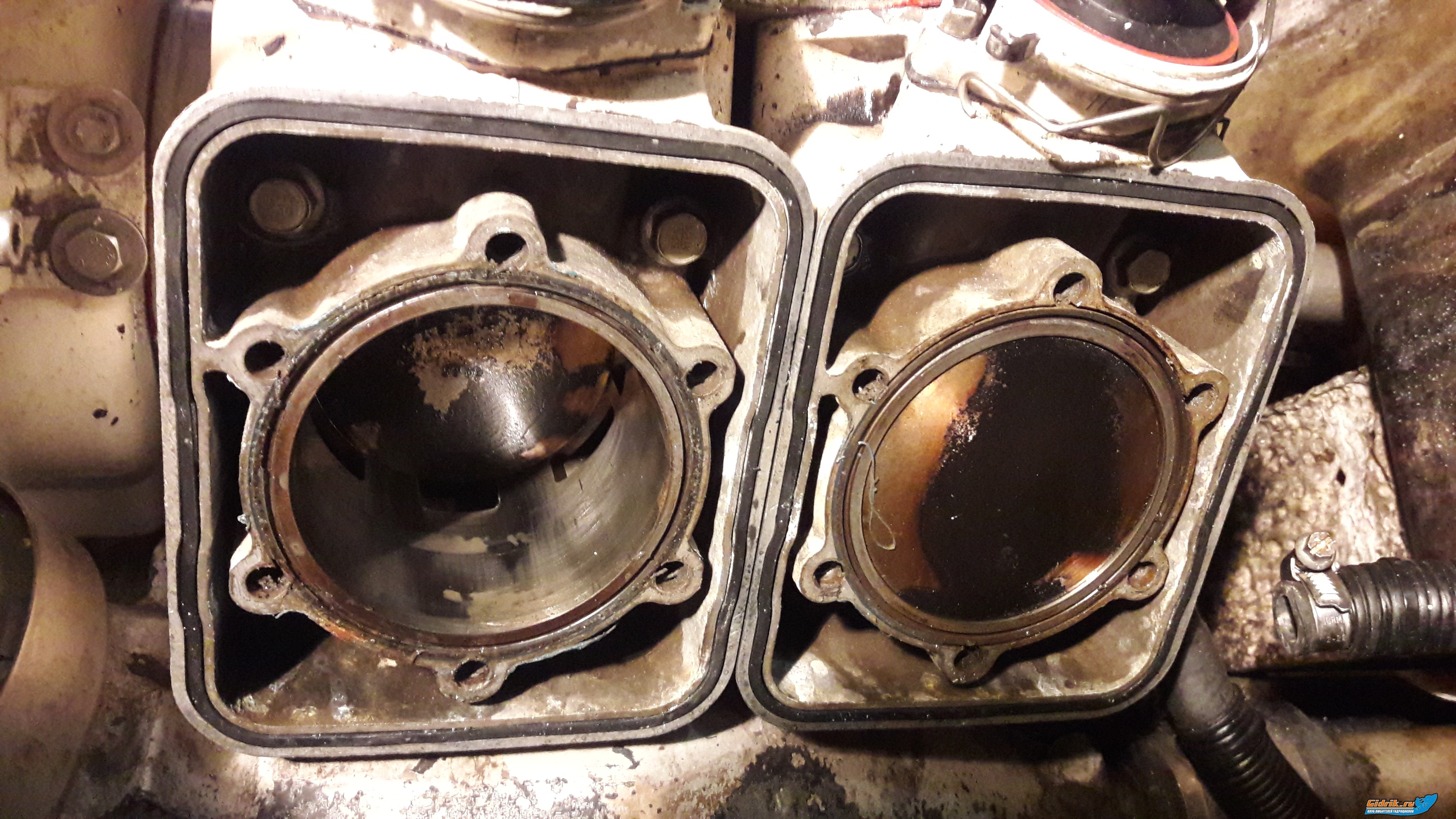

С большой долей вероятности проблему нашел. Через рубашку охлаждения вода попадала в цилиндры. Попробую поменять резинки по результату отпишусь! За наводку спасибо igor sea-doo!
Кстати как читаете поршневая живая ещё?

СообщениеДобавлено: 20 июн 2017, 21:18
собери с новыми резинками и пробуй, не лезь в поршневую пока, с одним разберись, потом другое трогай по мере необходимости
СообщениеДобавлено: 06 июл 2017, 19:26
Сообщения: 34
Откуда: Урал.
Проблема решена! Выражаю исключительную благодарность igor sea-doo!!! Причина была в пропуске газов в систему охлаждения!
СообщениеДобавлено: 06 июл 2017, 23:25
Каким образом газы в воду шли напиши?
