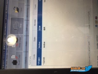

Вот такие ошибки висят
2D0329B2-C4E8-4A83-A655-13DE2BFA2316.jpeg [ 16.59 КБ | 11811 просмотров ]

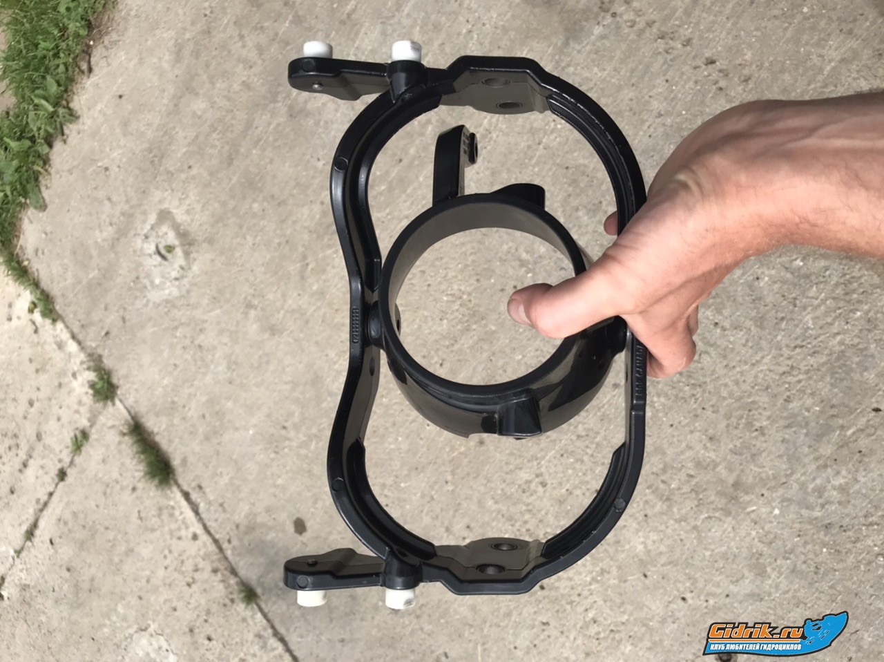

[quote="BegemotTM"]Поможем. Отчего ж нет.
1. Разобрать сзади, посмотреть втулки.
На втулках есть выработка (если речь идёт о втулках, которые белого цвета)
A7A7E75C-BFC1-4873-8892-2EAB95269A18.jpeg [ 263.07 КБ | 11808 просмотров ]
Что делать при этой ошибке? Снимать мотор?

Вторая это смотрите проводку мотора ИБР и сам мотор. А первая 1651? Фото очень плохое. Наверное 1661 всё же. Вынимайте iBR в общем

ну так вроде все же ясно. вроде были у дилера..он вам что подсказать не мог?
C2131 IBR iBR DC motor shorted to ground or 12V iBR motor failure. iBR motor wires dammaged.Battery power failure.iBR unit failure.Perform an iBR update with BUDS Check iBR battery power Check iBR Motor Wiring Refer to the
service manual for more details.
