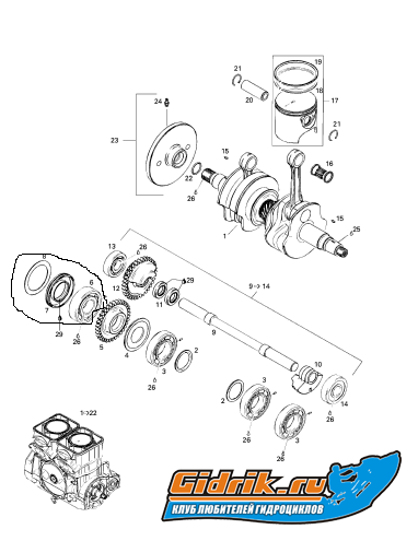

Raider";p="23343 писал(а):
Я подумал кожух 16 стоит. Тогда извне отпадает.
Тогда, явно вода хлещет изнутри.
Снять двиг не проблематично. Глаза боятся-руки делают. Выхода иного нет. Видимо проблема в задней крышке блока. там скорее всего сальник.
А вототкуда вода берется под сальником-вскрытие покажет.
Очень не хочется движок снимать, терять время во время сезона, да деталь хотелось бы заранее приобрести. А то пока снимешь пока купишь, так как раз и консервировать нужно будет. неужел никто не разбирал не скажет что там за этим маховиком прячется

Я разбирал. Просто уже не помню. Тогда двигатель не разбирайте. Скидывайте вал и переднюю крышку. Только боюсь крышка к опоре прикручена.
СообщениеДобавлено: 15 июл 2011, 23:22
Ну чего там... %)
Да вроде все как обычно.
за вал.gif [ 55.79 КБ | 10411 просмотров ]

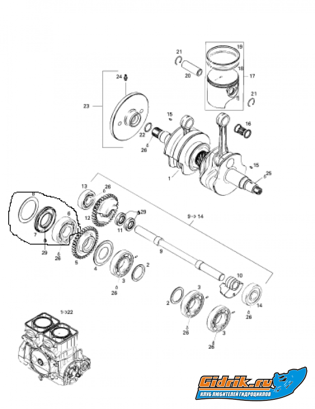

Raider";p="23352 писал(а):
Ну чего там... %)
судя по схеме за шкивом только сальник 32 или я ошибаюсь?
Хотя мне кажется это передняя часть двигателя?
СообщениеДобавлено: 16 июл 2011, 00:00
Если честно...я сам в раздумии...
Но схема имеет направленость рисунка. Поэтому даже если сальник...-откуда здесь вода? Масло-может быть.
однозначно снимать двигло.
Вопрос в следующем, есть ли водяная рубашка в картере? Усли нет, то получается в картер под давлением вода откуда то попадает?

Воде там не откуда взяться еще раз повторюсь, том стоит маховик( накручен по резьбе на колено, за ним сальник, за ним подшипник.
дальше шестерня привода балансирного вала, дальше еще один сальник, подшипник и щека колена, если только через балансирный вал воду не давит... Но откуда ей там взяться...
колено.png [ 49.11 КБ | 10411 просмотров ]
дальше шестерня привода балансирного вала, дальше еще один сальник, подшипник и щека колена, если только через балансирный вол воду не давит...
Как вода через балансирный вал за маховик попадает, в нем разве есть водяной канал? Тупик какой то.
СообщениеДобавлено: 16 июл 2011, 00:18
Получается -трещина в блоке? :cry:
СообщениеДобавлено: 16 июл 2011, 00:19
