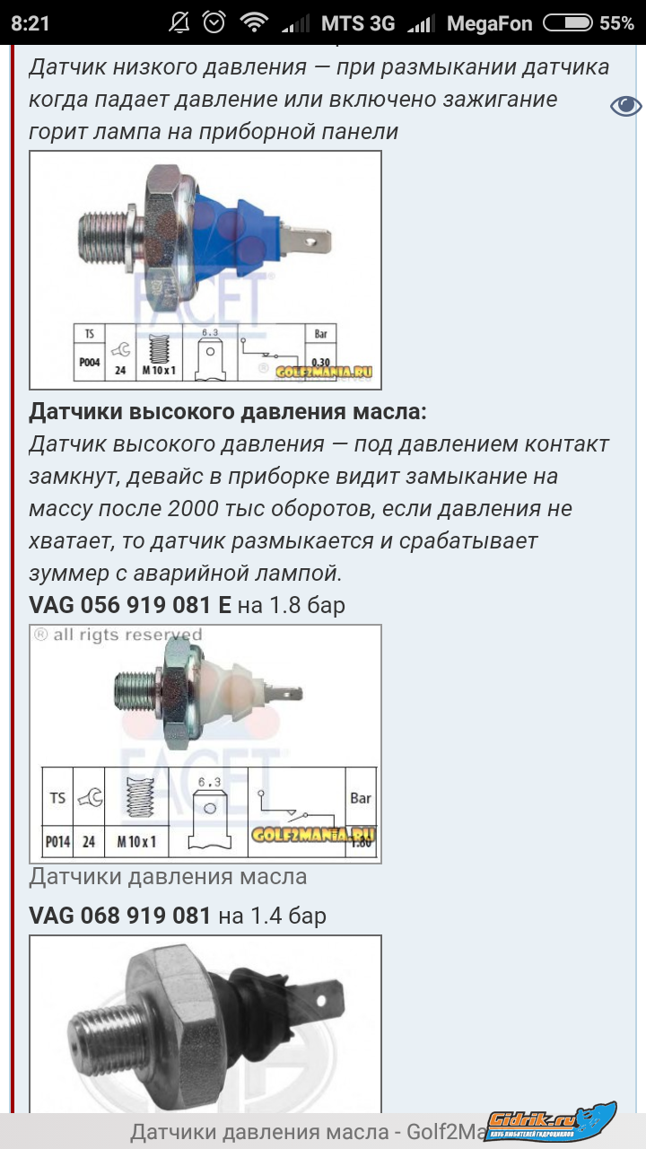

Такое на Фольксваген было .

Вот тебе с номерами даже , и стоит 200 рублей)))

поставил датчик под номером 056 919 081Е(никита тебе респект и уважуха) с какого-то фольцвагена стоит 2$
