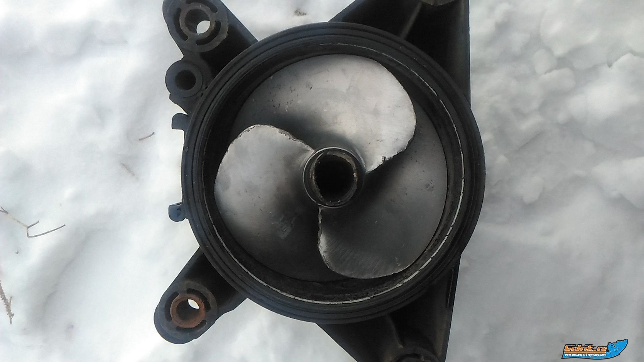

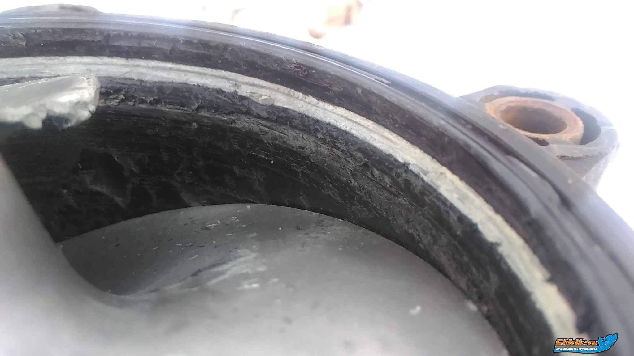

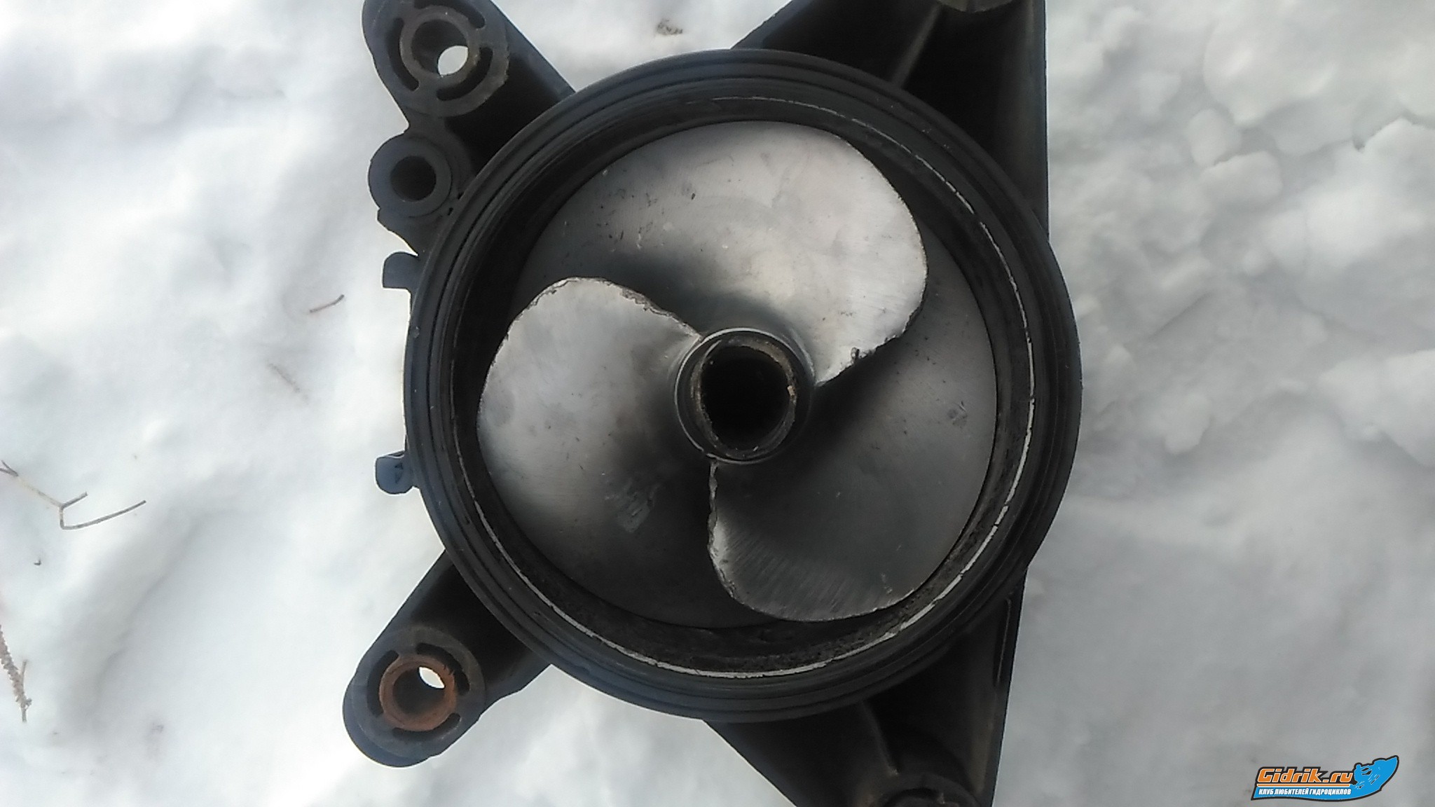

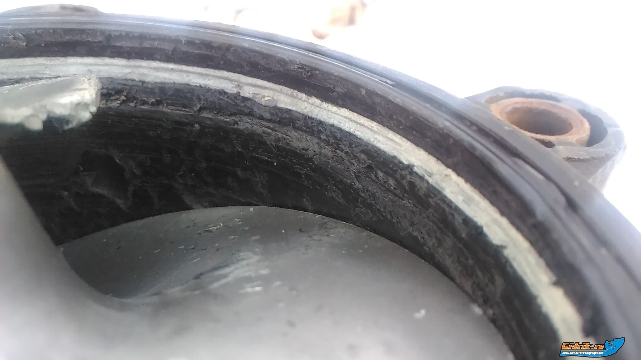

Добрался я до гидрика, снял пока водомет, вижу следующую картину, чтоб не мучаться импеллер не вытаскивать, может токарю заказать и пластину с отверстием направляющим, ну как магазинская приспособа, которая прикручивается на место водомета?!
Вал почти снял, но где графитка, Там вроде должно кольцо стопорное быть, как его вытащить от туда ?
Сама шахта, в чем импеллер стоит, почему то не плотно сидит, я ее чуть ли не от руки вытащил, и зазор думаю большой между ними, если я ее переверну, саму шахту, то дам ей новую жизнь ? И как плотно запрессовать ее на место ?

Вот теперь кольцо(стопорное) снять проблема. Сначала надо кольцо,потом водомет. Сам водомет должен сидеть плотно, или будет плохо ехать. Зазор винт-кольцо 0.8 максимально.
 Заголовок сообщения: Re: Помогите найти чертеж
СообщениеДобавлено: 24 мар 2018, 17:22
Если снял,то лучше меняй кольцо. Лето впереди

Вот фото
там же нужно вместе с графиткой чем то сжать металлическую штуковину, какими подручными средствами это сделать
какое кольцо??это разве не с 2 %) т водомет?

СообщениеДобавлено: 24 мар 2018, 18:20
bandit96 писал(а):
Ключем гаечным,мантировкой. Можно руками попробывать. Если сил хватит. Но вал будет уходить,и не снимешь

Мне кажется ты использовал импеллер не по назначению.Вместо пропуска воды,ты перемолол пару ведер сучков и проволоки.Ты решетку водозаборную смотрел?Она вообще есть?Не удивительно что стаким водометом такая вибрация.Вал,наверно не в лучшем состоянии
