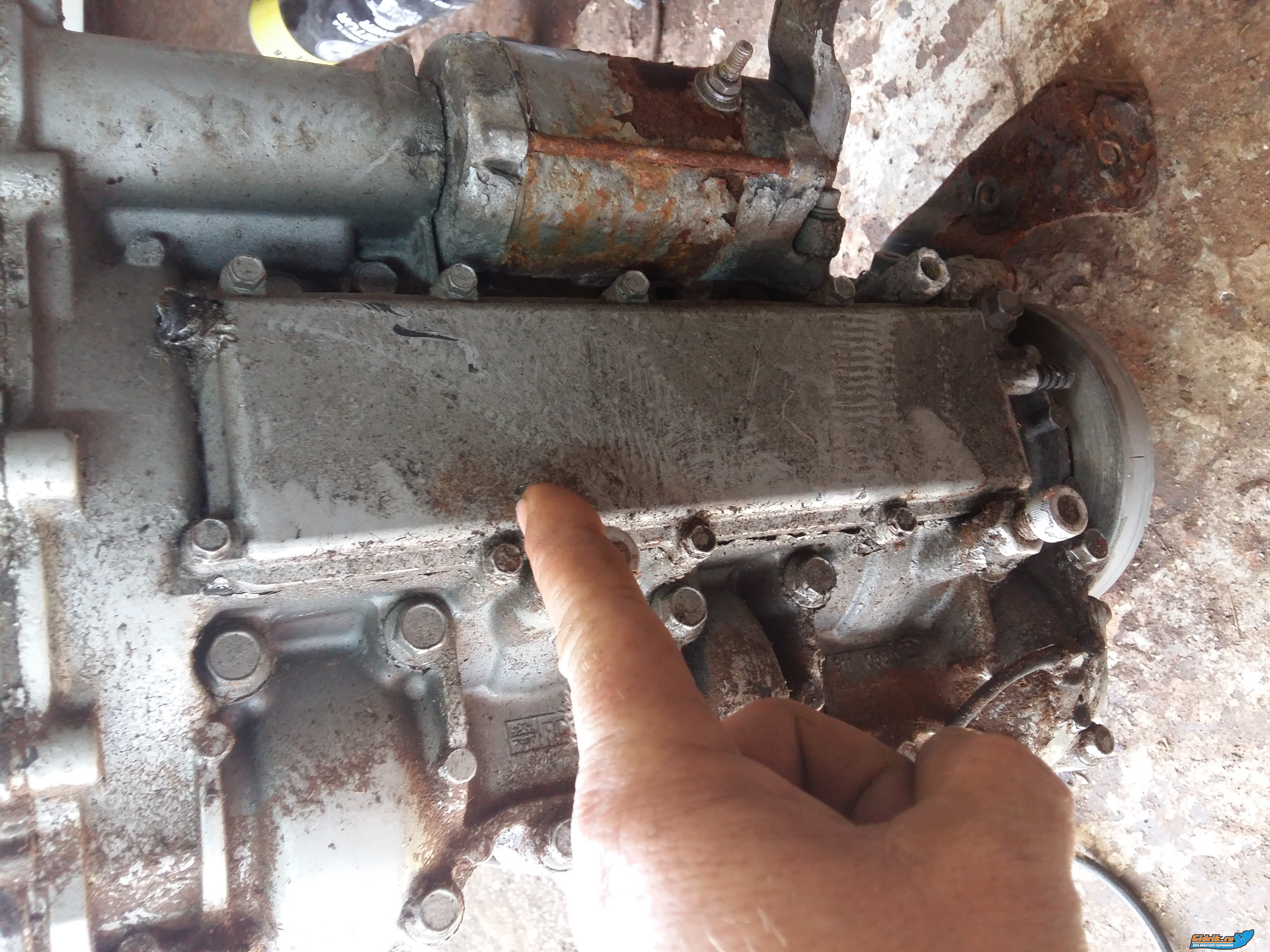

Картера вареные уже, судя по местам сварки был обрыв шатуна одного цилиндра и как не странно компрессора
 Заголовок сообщения: Re: Реанимация для RX DI
СообщениеДобавлено: 19 май 2018, 08:36
Нижнее охлождение
Нижний кейс если с трещинами то будет воду сосать...
1526708021761-356790772.jpg [ 2.2 МБ | 5273 просмотра ]
СообщениеДобавлено: 19 май 2018, 08:50
Как вода портит

лисс писал(а):
Нижнее охлождение
Теперь понятно, спасибо!)

лисс писал(а):
Нижнее охлождение
Видон у мотора как будто он несколько лет на дне морском пролежал.Ничего удивительно но в оборванном шатуне компрессора нет,умер подшипник балансир и его заклинило.
