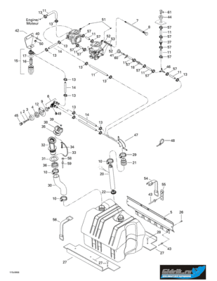

Цитата:
Обратку бензина
А что это даст?
 Заголовок сообщения: Re: Крутит 6800 об/мин, но не всегда.
СообщениеДобавлено: 21 авг 2016, 21:28
Tron писал(а):
Цитата:
Обратку бензина
А что это даст?
Топливо может ВСЁ в обратку уходить, отсюда нехватка по оборотам.
Бывает, что давления насоса не хватает, поэтому тоже обратку можно заткнуть.
СообщениеДобавлено: 21 авг 2016, 22:09
Зарегистрирован: 08 авг 2016, 22:20
Сообщения: 61
Техника: XP Ltd
Спасибо, попробую!
Подскажите ПЛЗ какой из них обратка? %)
№11?
Получается какой-то клапан на...ся... Это №6?
253762_0027.gif [ 130.15 КБ | 6570 просмотров ]

Tron писал(а):
Спасибо, попробую!
№11?
Обратку нащупай руками и визуально, и вообще посмотри там все устройство своими глазами, тебе так проще будет! Разберись! Не в обиду.

Шланг идущий из фильтра подача.
СообщениеДобавлено: 21 авг 2016, 22:35
обычно трубка от карба в бак, просто трубка, безо всего

Я проверил и убедился, что рэйвы у меня работают! По прямой 6800 об/мин, в прыжках 6200 об/мин, иногда после прыжков по прямой 6300-6500 об/мин, а через несколько секунд 6800 об/мин. Я думаю это вода где то прокрадывается.
А через аварийный сброс вода может попадать в бак? Я имею ввиду через перелив.
С Уважением, Юрий!

Я нашел откуда попадает вода в бак! Блин! Это был тот самый шланг перелива! Там этот клапан и туда, и сюда дуется! Так что я этот шланг заглушил!
С Уважением, Юрий!
