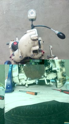

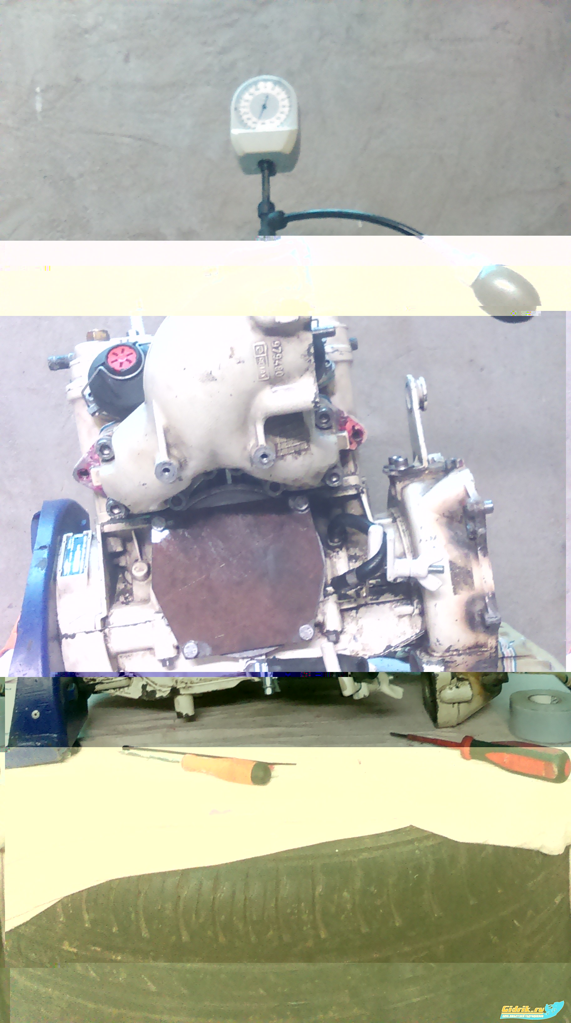

grigoryan писал(а):
ну да,рейвы можно и не снимать.
между цилиндрами может уже и не быть ни масла, ни камеры,ибо сальники сговнились,или картер поведён. Ну,это в общем.Если уверен ,что там всё гуд,то не сливай.
Вчера опрессовал мотор. В оба цилиндра скачал по 200.mmHg- 0.26 бар. Падение давления на обоих по 2 mmHg за минуту. Я так понимаю мотор в порядке? Из-за чего еще мотор мог пойти в разнос? Карбюраторы открывал- иглы не залегшие, ход хороший. Могло быть из-за того, что я закрутил винт регулировки холостого хода больше половины ( не качества смеси)?
