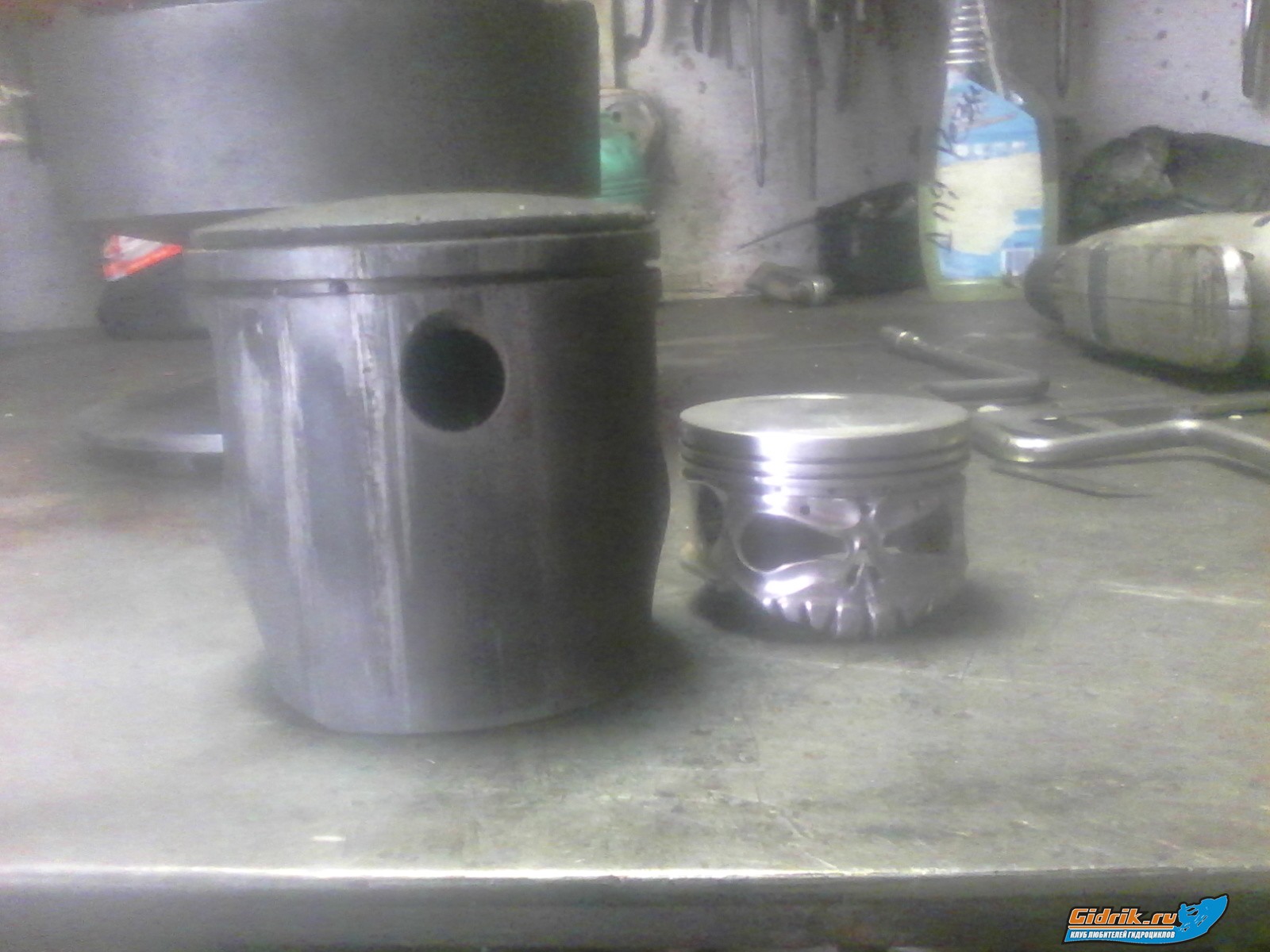

Согласен со всем сказанным.Буду ждать результата горячей опрессовки.Вдруг там засада....Надо было цилиндры местами поменять,если есть проблема не герметичности цилиндра,то задрало бы второй....

Вот как первый раз первый цилиндр задрало,так и продолжает его перегревать,не смотря на замену железа на новое.Есть большая вероятность ,что форсунка первого цилиндра сильно беднит смесь,отсюда и проблемы....У людей было именно так....Созванивался с Краснодарскими ребятами,говорят частая проблема... :Search:

стопудово бедная смесь.когда он на обкатке у тебя не выходил на глиссер=нет мощи.это потому,что из двух горшков правильно работал только второй,и как бы тащил за собой первый,в котором была беднота.надо было этот момент прочухать и сразу выкрутить свечки и по нагару всё бы сразу понял.
почему беднит-это другой вопрос..

Привет Юр! А ведь это идея которой не хватало! :D Лешь, сними форсунки отнеси в любой автосервис где моют ультразвуком да на стенде проверь какая производительность у той которая в первом цилиндре относительно второй. Если сильно разница заодно и почистишь там же её.

Кстати Лёшь а может ведь быть и тупо обрыв управляющего сигнала на форсунку! Чтото об этом не подумали вообще ведь инжектор же ёмаё! Не открывается форса 1 цилиндра. Цилиндр работает на остатках смеси от 2-го цилиндра, но бедной тк поступает же воздух для смеси 1-го цилиндра, вот и питается 1 цилиндр бедной смесью и клинит его без смазки.

Звиняюсь конечно но отслеживая темку невъезжою: гидр был у знакомого на сконере и не ужели невыявил-бы отсутствия сигнала на одну из форсов??? Невяжктся как то)))))))

Анатолий,в том то дело,шо на сканере он НЕ Был..... Поэтому и не вяжется .Я писал,что его надо продиагностировать,а телефон человека,у которого есть сканер потерял

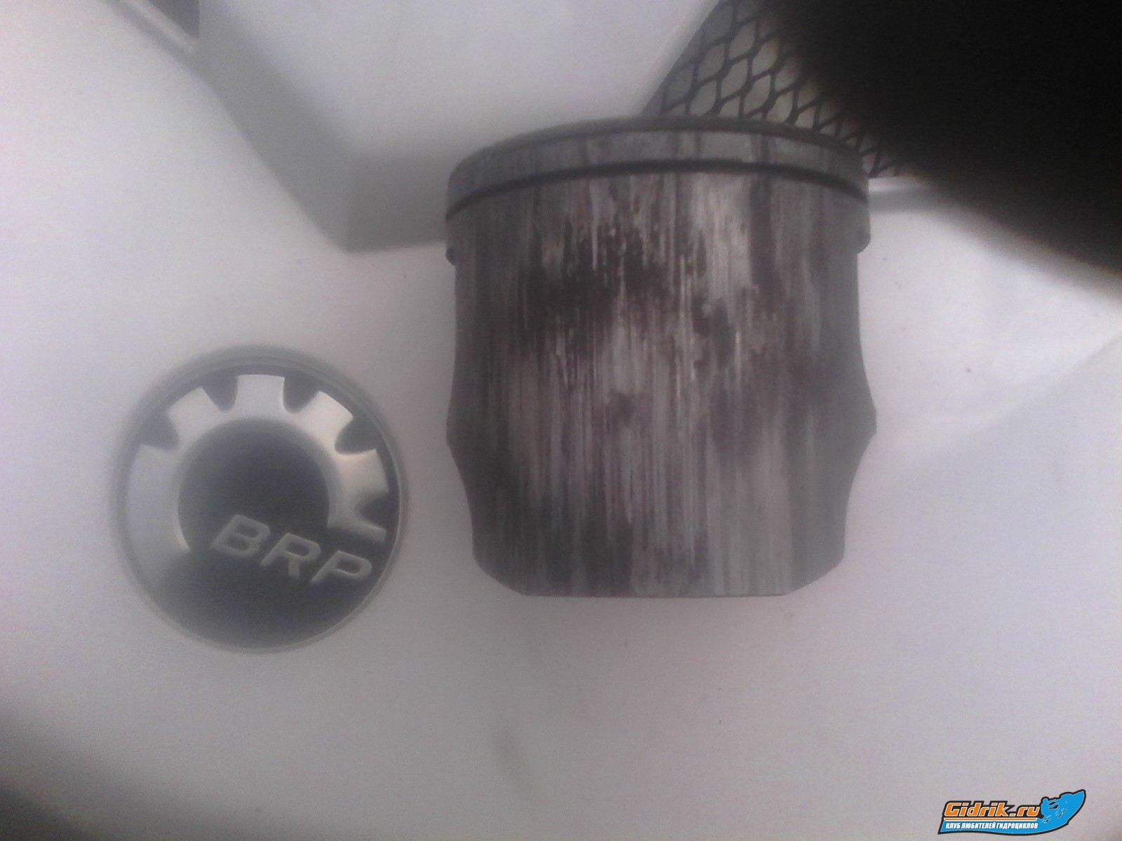

Валерий,форсунки проверены,заодно почищены,льют ровно,фото на первой странице.

обедненка однозначно. кстати если обрыв то РФИ код ошибки выдал бы обязательно.

может пригодится...не давно челу с форума два цилиндра отправил с рфи,проблема микро трещина под форсункой.проявлялась естественно только на прогретом моторе.(не первый раз вижу)может это заводская проблема этих гидр???не знаю.
Лешь! Вот Игорек написал! Может к нему обратишься?
