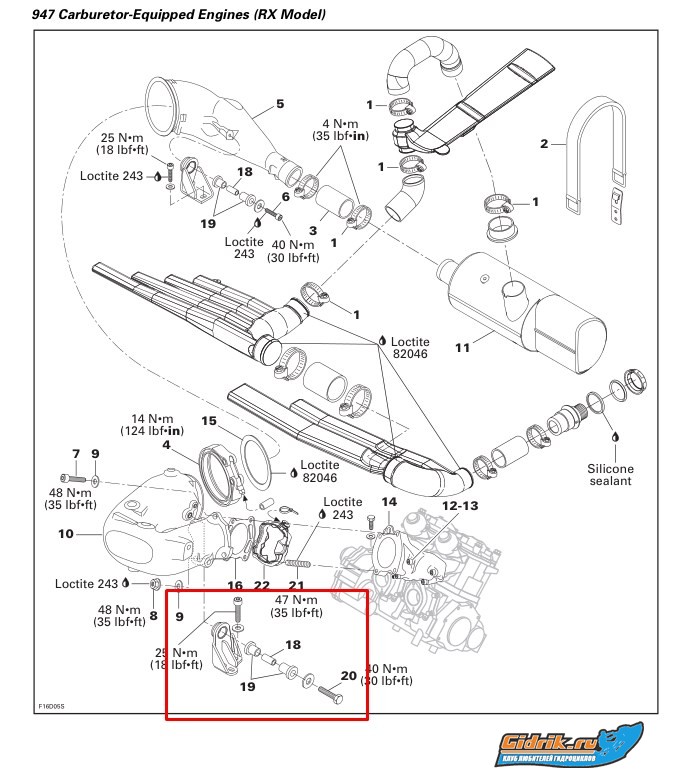

Обязательно всё на фиксатор резьбы и по мануалу тяни
 Заголовок сообщения: Re: Мой зверек) Seadoo XP 2002г.
СообщениеДобавлено: 05 сен 2022, 10:02
И не забывать про кронштейны, которые держат трубу, там все сайлентблоки должны быть целые и протянутые. Иначе начинает рвать болты и фланцы
Ты про эти?
https://prnt.sc/eOaMsn3L50wb
СообщениеДобавлено: 05 сен 2022, 11:03
и на второй половине трубы тоже.
Все правильно

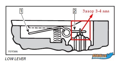

Перебрал карбы.
Из критичного - порвана мембрана ускорительного. На обоих карбах - коромысло иглы - торчало вверх мм 3.
По регулировкам - H винт - пол оборота
L - винт 2 оборота и 1/3
И еще вопрос, коромысло с одной стороны западлицо с плоскостью, а с другой стороны ? Получается в петле иглы - зазор 3-4 мм
Screenshot_4.jpg [ 22.02 КБ | 11559 просмотров ]
СообщениеДобавлено: 21 сен 2022, 03:08
Коромысло должно давить на иглу
СообщениеДобавлено: 21 сен 2022, 13:45
Зарегистрирован: 24 июн 2022, 10:39
Сообщения: 57
Имя: Денис
Техника: Sea Doo XP 2002г 947 Engine
Тоесть? Тогда зазор на открытие будет большой.
