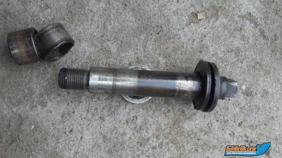

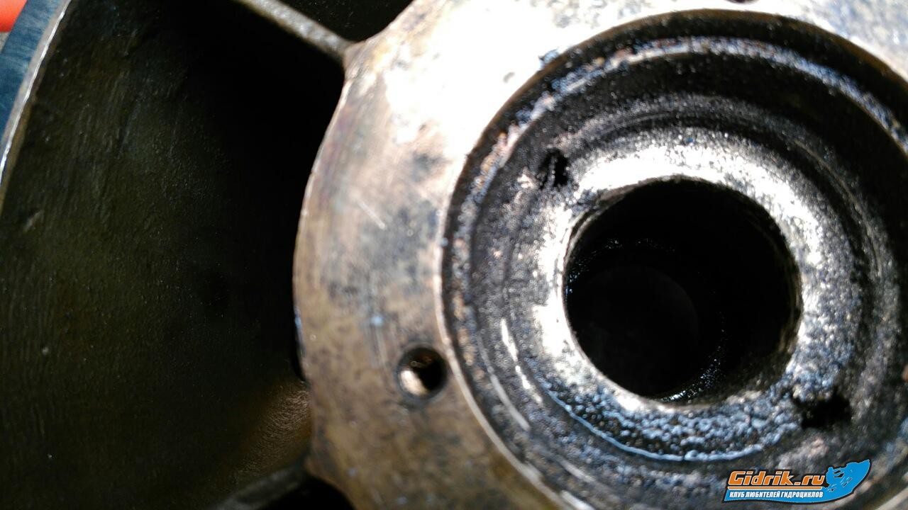

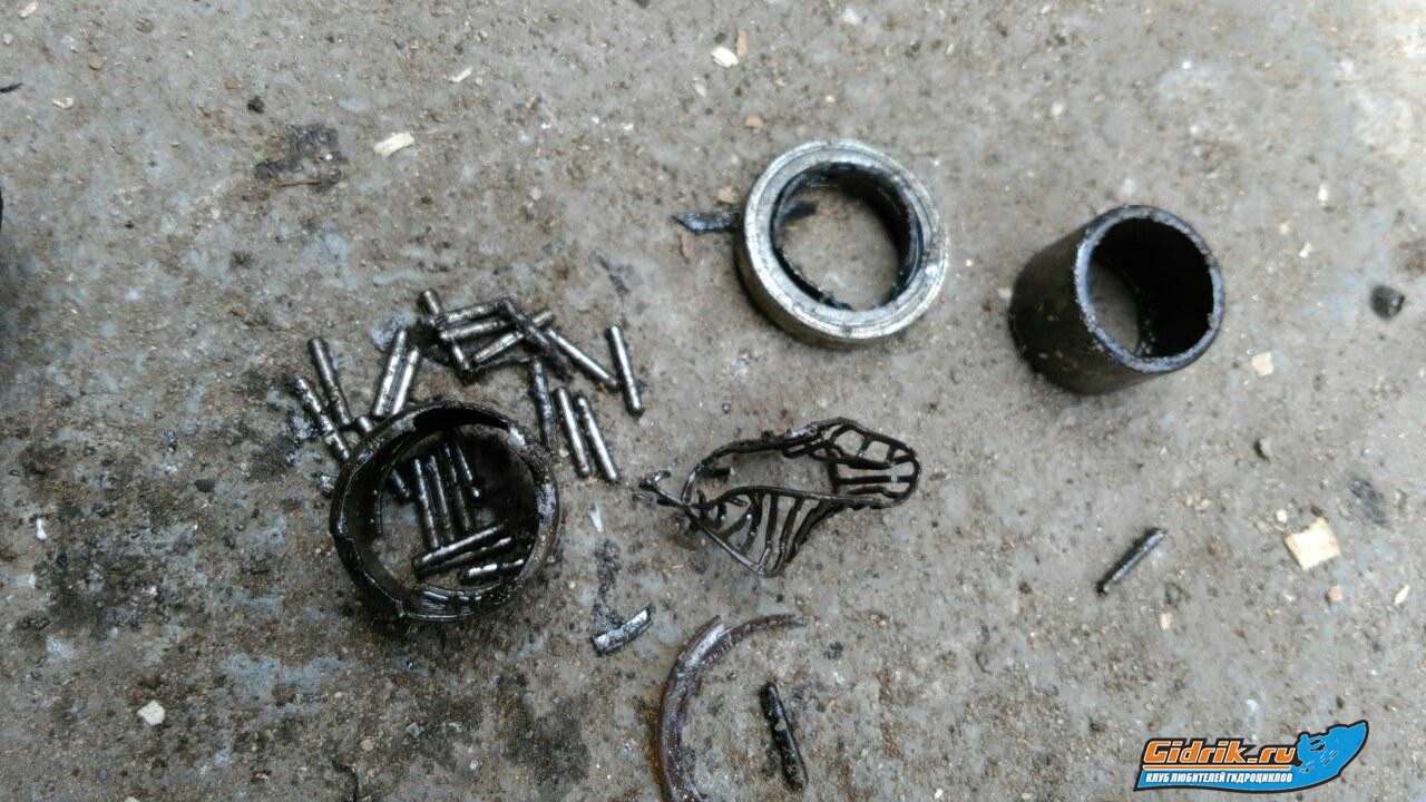

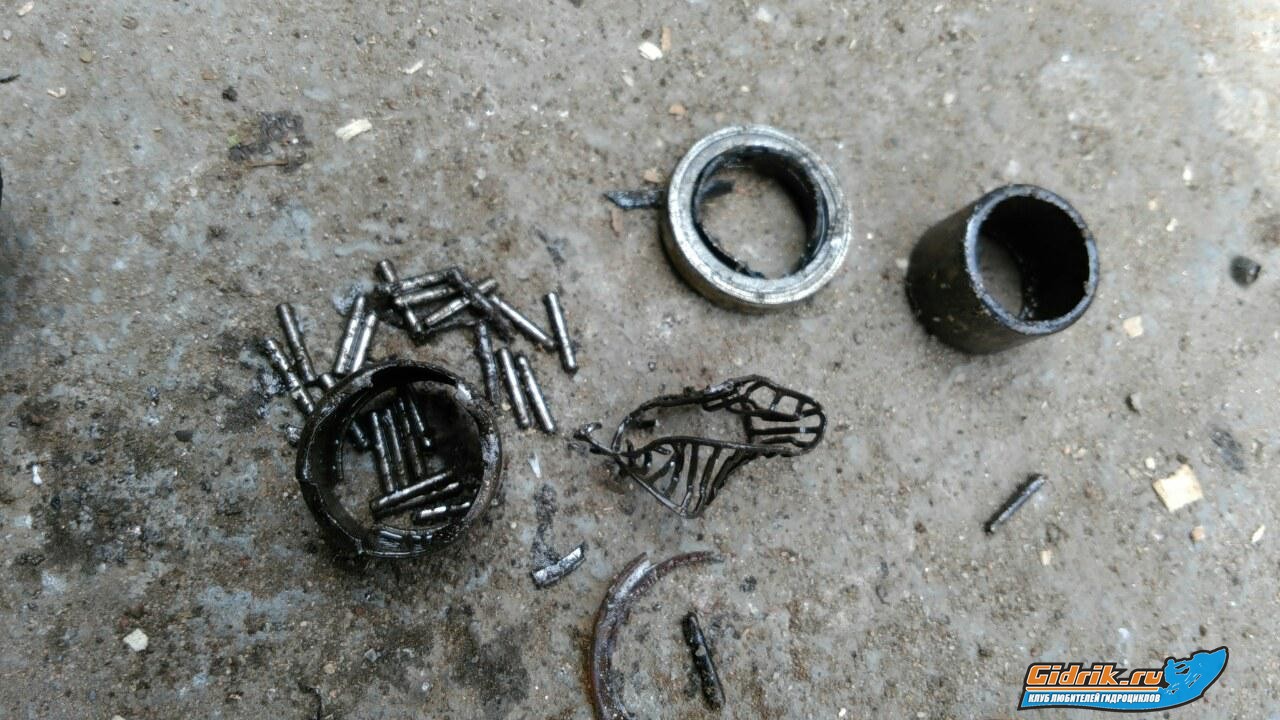

Винт еле открутился. Рычаг был полуторометровый, кто-то зажал на издёвку будущим разборщикам ....
Вот что показало вскрытие ....

Вал вроде живой, всё остальное в кашу.
Посадочное под один из подшипников здорово покоцано.
Есть ли смысл и способы восстанавливать ?

Какое посадочное? Фото в студию
СообщениеДобавлено: 15 июн 2016, 04:14
вряд ли вал живой,судя по посадочному месту...думаю опорным подшипником раковин наделало.сильно корпус съело.

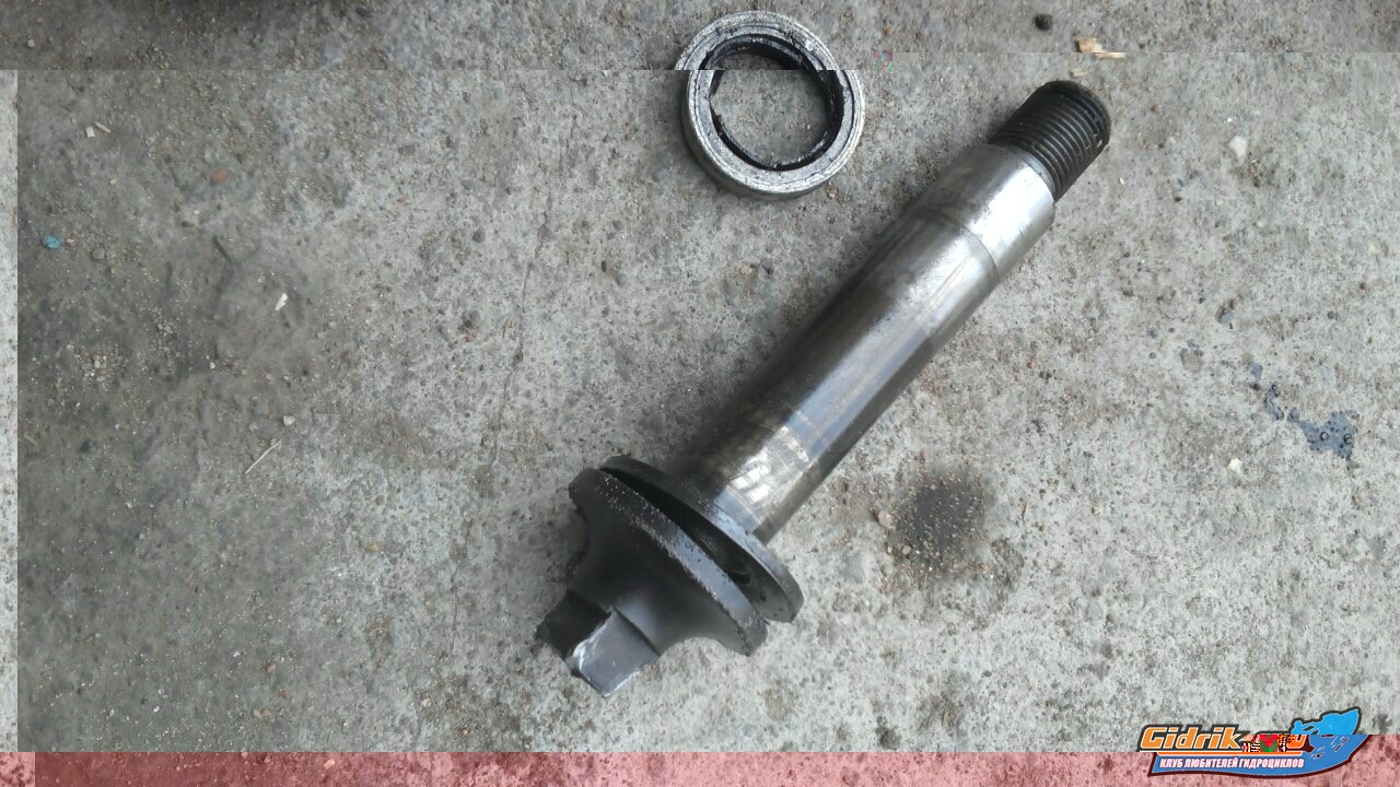

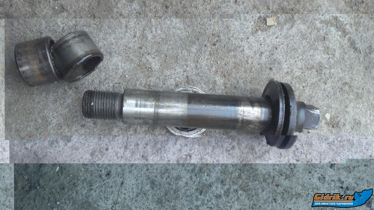

Рытвин на нём нету, на вид он ровненький. Хотя я новый и целый не видел никогда, поэтому могу ошибаться.
Когда у меня появился этот звук - я заснял на видео и вернулся на берег, не катался вообще может там еще не успело всё побить ?

Звук не от него. Это раз.
Вал сфоткай и посадочное - это два
Ты вернулся на берег - а разебался он давным давно

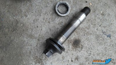

корпус можно спасти,бывало и по хуже.так что валик покажешь??
СообщениеДобавлено: 17 июн 2016, 09:18
Сообщения: 2883
Имя: Валерий
Поблагодарили: 20 раз
Он стесняется :oops:

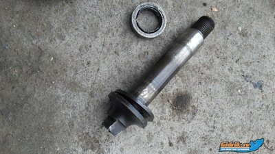

Всем привет,
Не стесняюсь, просто он у меня не всегда в кармане с собой :)
image.jpeg [ 280.2 КБ | 9636 просмотров ]
image.jpeg [ 282.82 КБ | 9636 просмотров ]
СообщениеДобавлено: 18 июн 2016, 10:47
паша,шайбу сними и подшипник и сфотай плоскость где они стоят.
