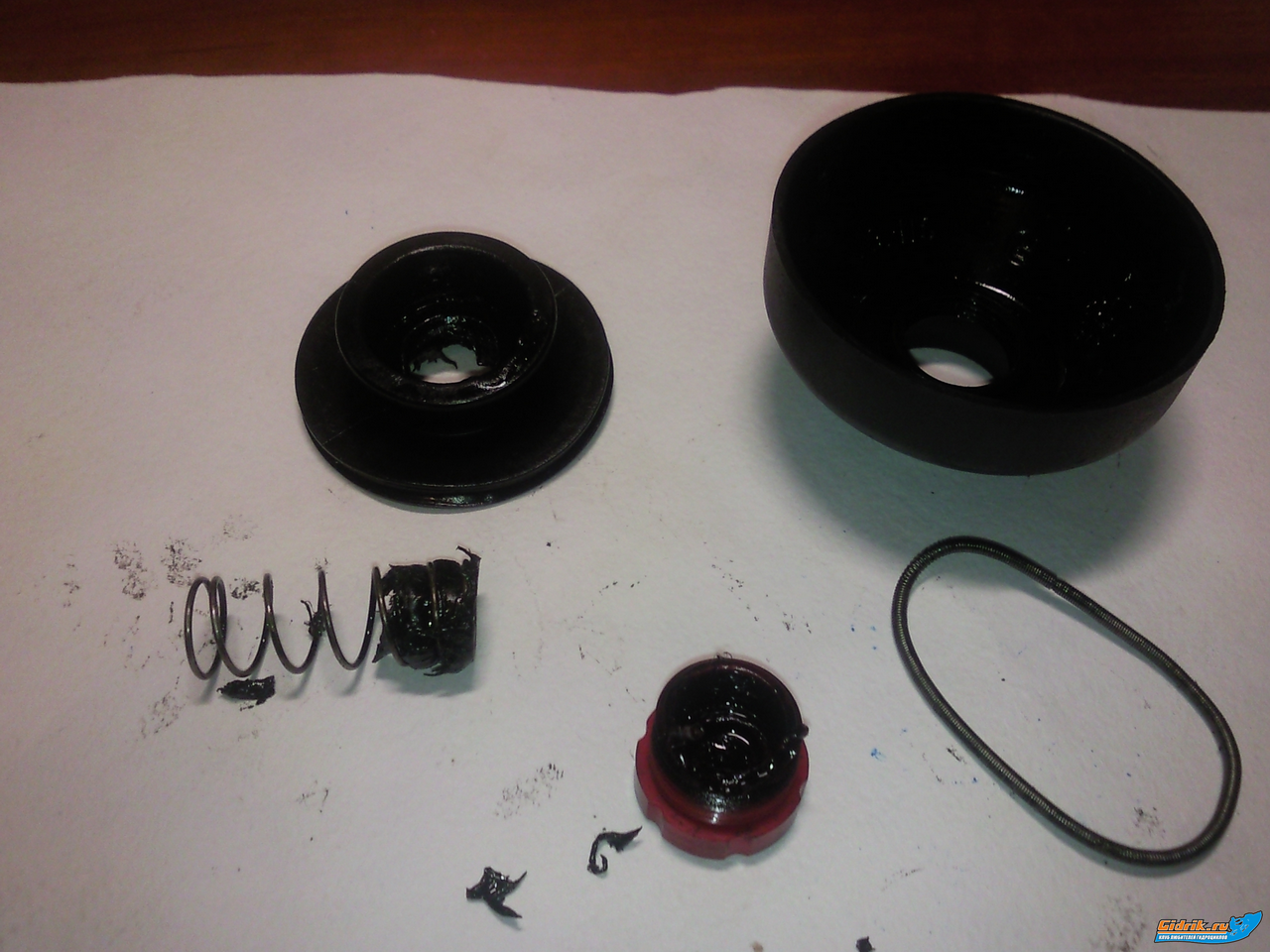

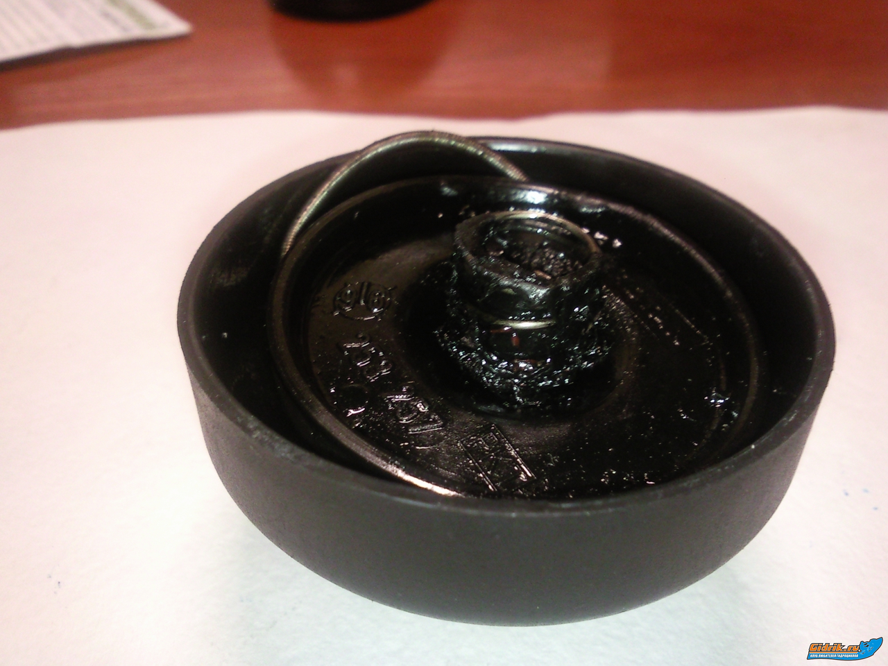

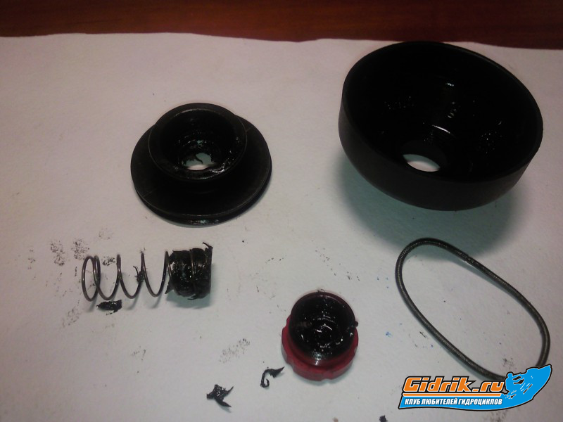

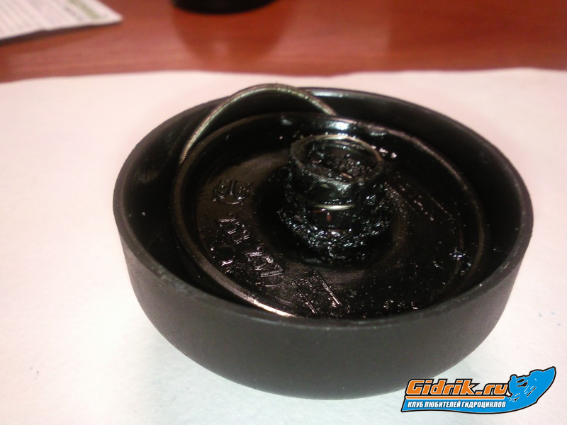

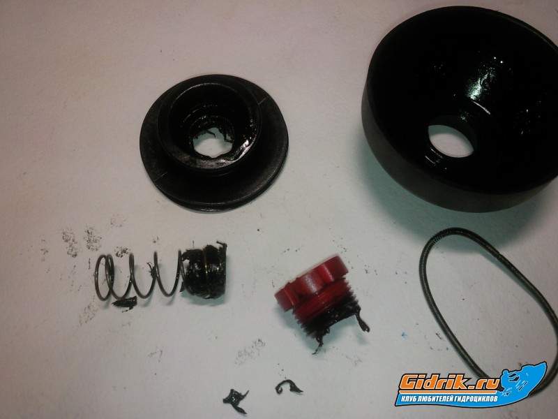

СообщениеДобавлено: 02 авг 2012, 13:04
Сообщения: 385

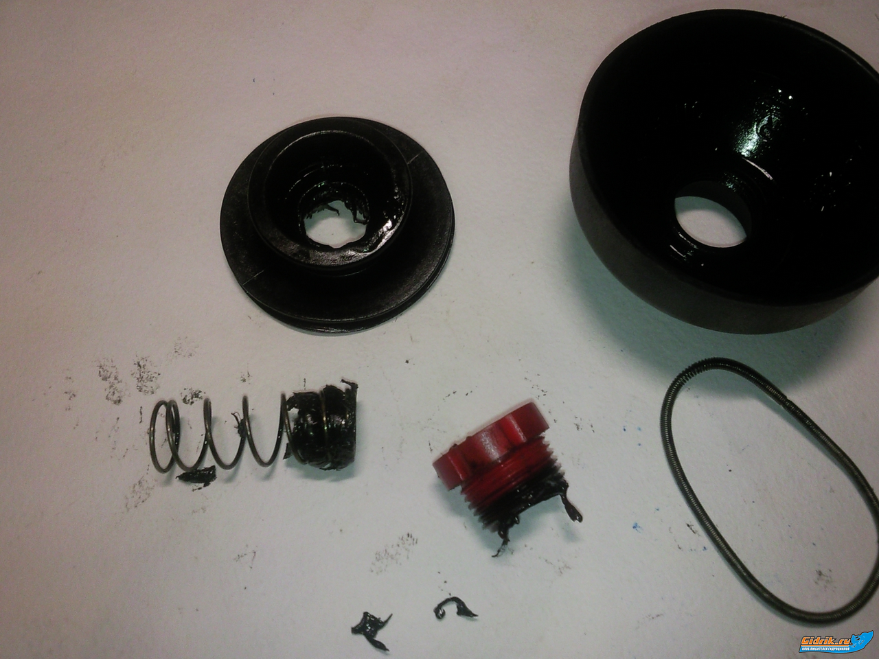

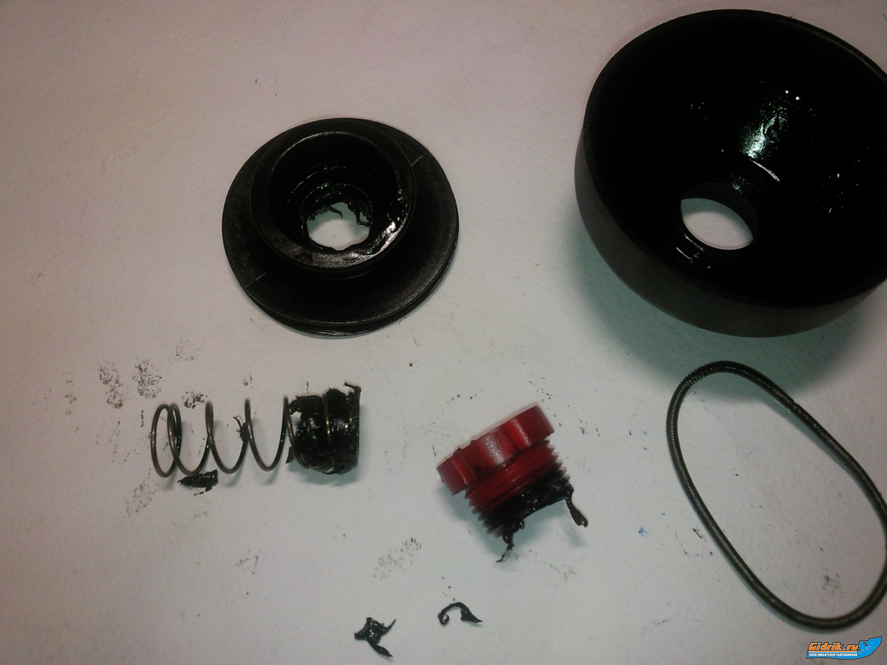

Из за чего это могло произойти?
Фото0307.jpg [ 1.5 МБ | 7786 просмотров ]
Фото0305.jpg [ 1.37 МБ | 7785 просмотров ]
Фото0303.jpg [ 1.47 МБ | 7785 просмотров ]

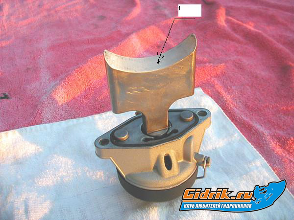

СообщениеДобавлено: 02 авг 2012, 13:33
Сообщения: 385

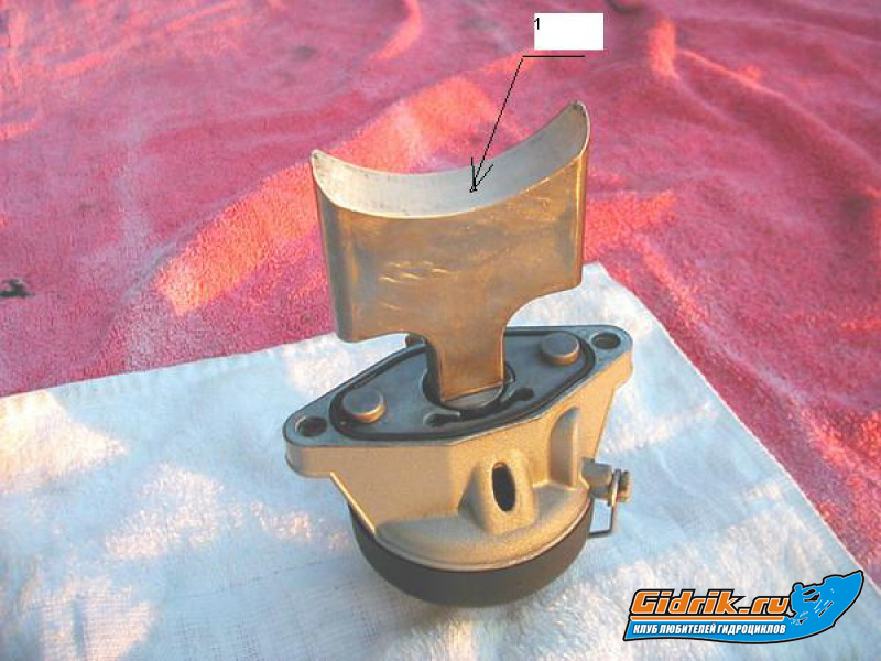

Вопрос. При установки ревов. куда должна смотрет вот эта часть№ 1 (снятая фаска) Верх к голове или в низ к валу? И на что может повлиять неправильная установка ? Кроме как задир колец.
Они (лопатка) устанавливаются в одном положении на всех движках 2-ук т. или всеже зависит от модели двигателя?
лопатка рев.jpg [ 412.12 КБ | 7786 просмотров ]
СообщениеДобавлено: 02 авг 2012, 18:56
Зарегистрирован: 22 июн 2010, 11:40
Сообщения: 263
Имя: Виталий
Техника: SPX787
Откуда: Истра
Посмотреть выработку пары стержень-корпус клапана +резиновое колечко на стержне.
