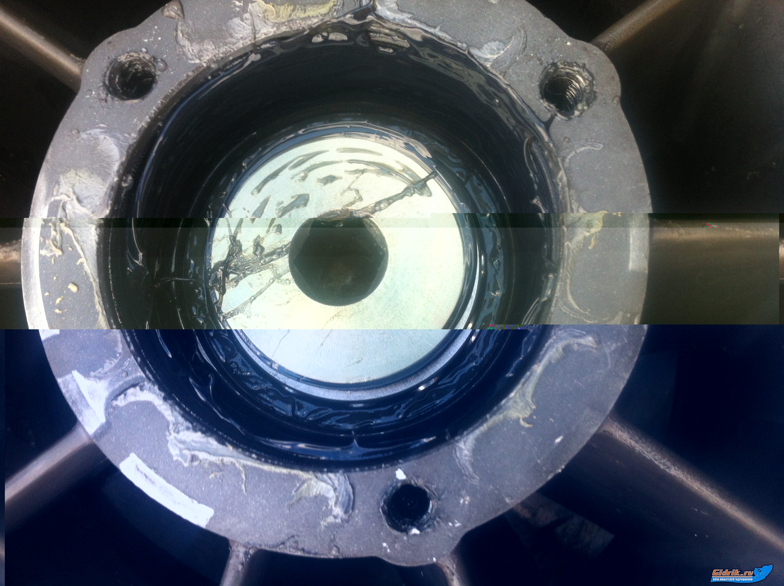

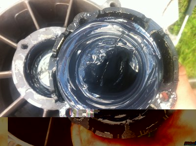

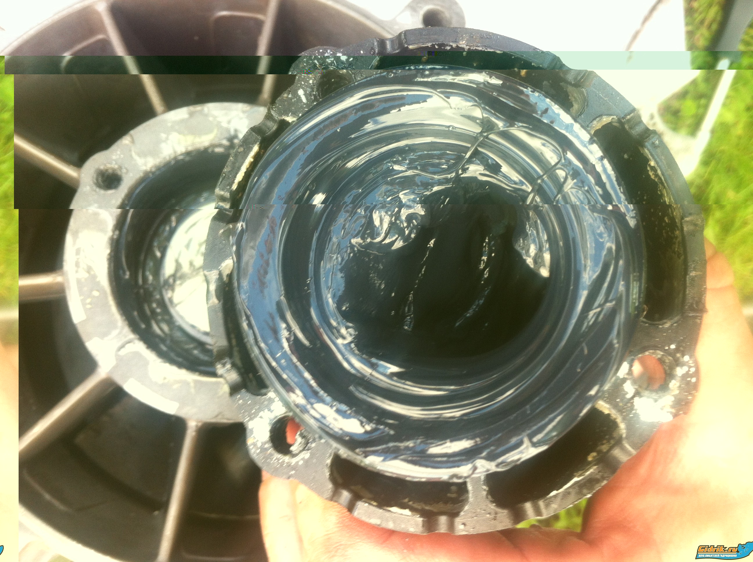

Так я уже 8 раз с первого поста сказал, что смазка там, а не масло. Она дб коричневая, а у меня почернела за сезон.
Будет возможность сфотаю, гидрун на ходу, буду менять гофру с графитом на днях, разберу.

СообщениеДобавлено: 15 авг 2016, 11:22
Сообщения: 229
Техника: GTX 4-tec 155
Откуда: Питер
В самом конце конуса смазка еще коричневая, начиная от подшипника- иссини-черная.
Чейта я подозреваю, что подшипник подклинивает.
Кто знает сколько у него моторесурс, этот уже часов 200 отходил, а то и больше....
