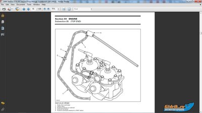

Всем добрый день.
Проблема в следующем:
Гидрун не набирает обороты. Т.е заводится набирает обороты 3600-3900 и потом все. Даже не выходит на глис. Потом можно заглушить, завести и он все таки наберет положенные 4100 об и выйдет на глис дальше выдает 6400 об и скорость по воде в пределах 80 км/ч. Так происходит от раза к разу. Если опять сбросить скорость, то повториться та же песня 3600 об и не выходит на полную мощность.
Едет только со снятым воздуханом. Если одеть воздухан он заполняется бензином и выхлопными газами, свечи соответственно тоже все заливаеются.
Снимал рейвы на двигателе, рейвы целые, замусоленные, но не критично, почистил.
Есть подозрение на соленоид, который открывает и закрывает подачу воздуха к рейвам. Как его можно проверить?
Также вопрос по клапану, который идет от картера к соленоиду, открывающему подачу воздуха к рейвам, он не продувается ни в одну, ни в другую сторону. Может кто нибудь подскажет для чего он предназначен и как должен работать?

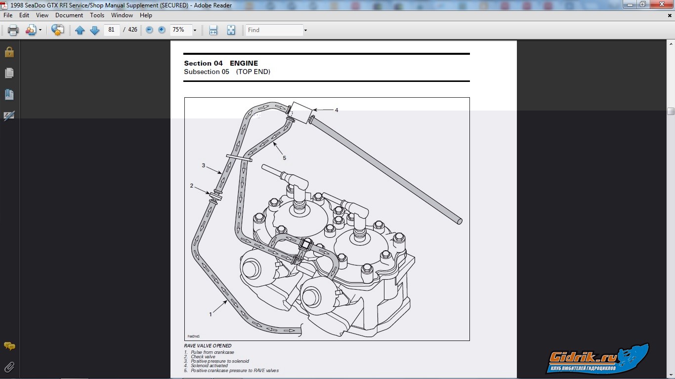

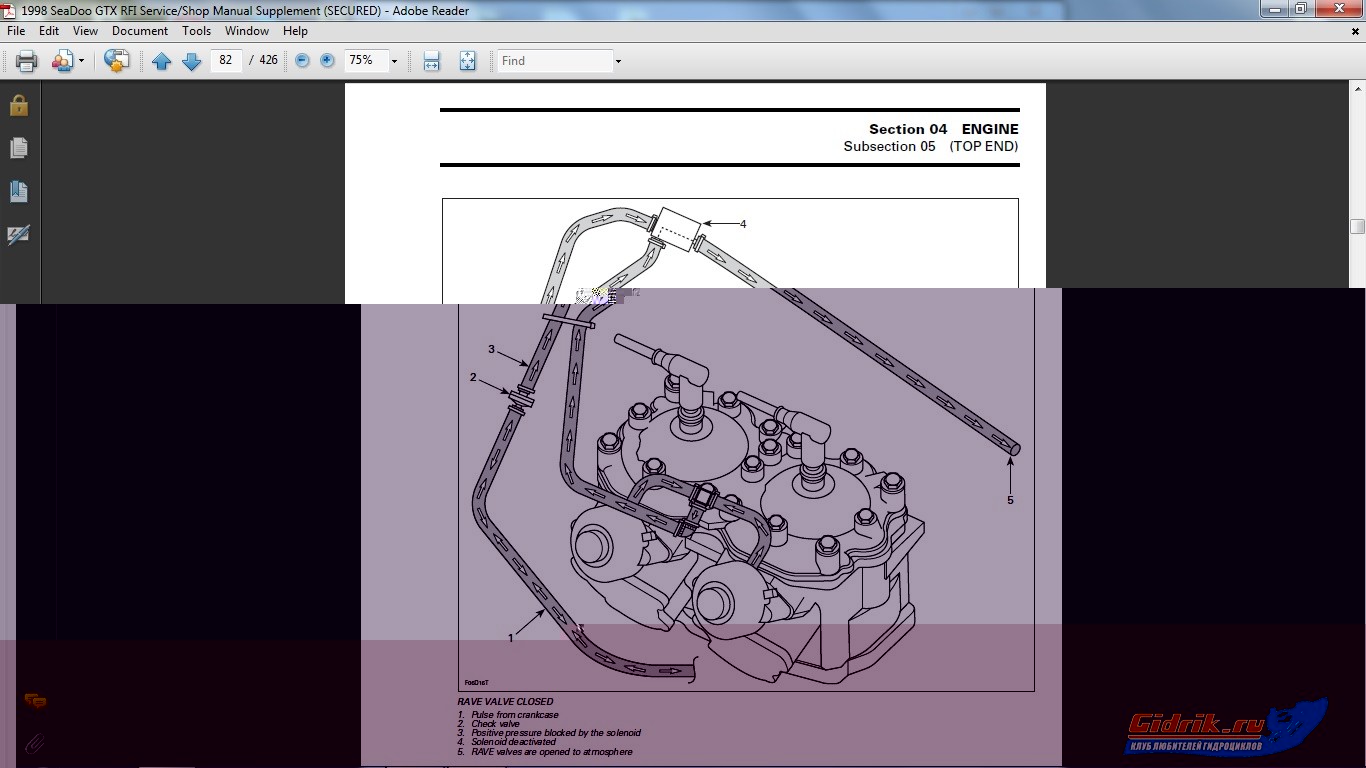

1) Какой клапан ты купил? Электромагнитный или обратный? %)
2) А ты вообще систему рейвов проверял?
Кратко: сверлишь в красных колпачках отверстия и смотришь в них. На переходных режимах (4000-4300 об\мин) рейвы должны начинать подниматься. Если этого нет (они не шевелятся) то масса вариантов: или лопатки тупо закисли в направляющих, или электромагнитный клапан забит или не открывается, потому что сигнал на него не поступает, или обратный клапан неисправен.
Если подробно то поиском здесь поищи - было немало веток про эту проблему. RAVE забей в поиск.

Кстати добавлю свои 5 копеек, обратный воздушный клапан у меня стоит с ВАЗа,тот который на обратке топлива.Стоит 80р, и он работает.Такой же клапан поставил на вентиляцию бака,который выходит сбоку из гидра.По поводу электромагнитного клапана, поставил от китайца SsangYong номер 41542-21002. Он с виду один в один с оригиналом,но стоит 1500. Но!электроразьем не подходит и его пришлось дорабатывать пилкой по металу и напильником,делов на 10 мин. И главное,тут уже писали про него,но ответ работает или нет никто не дал.Так вот он РАБОТАЕТ!Так же потом нашел информацию что уже этот клапан с санг енга заменяют на ВАЗовский с регулировки ЭПХ...делайте выводы
