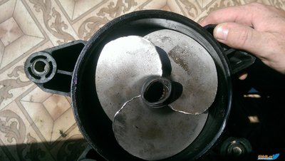

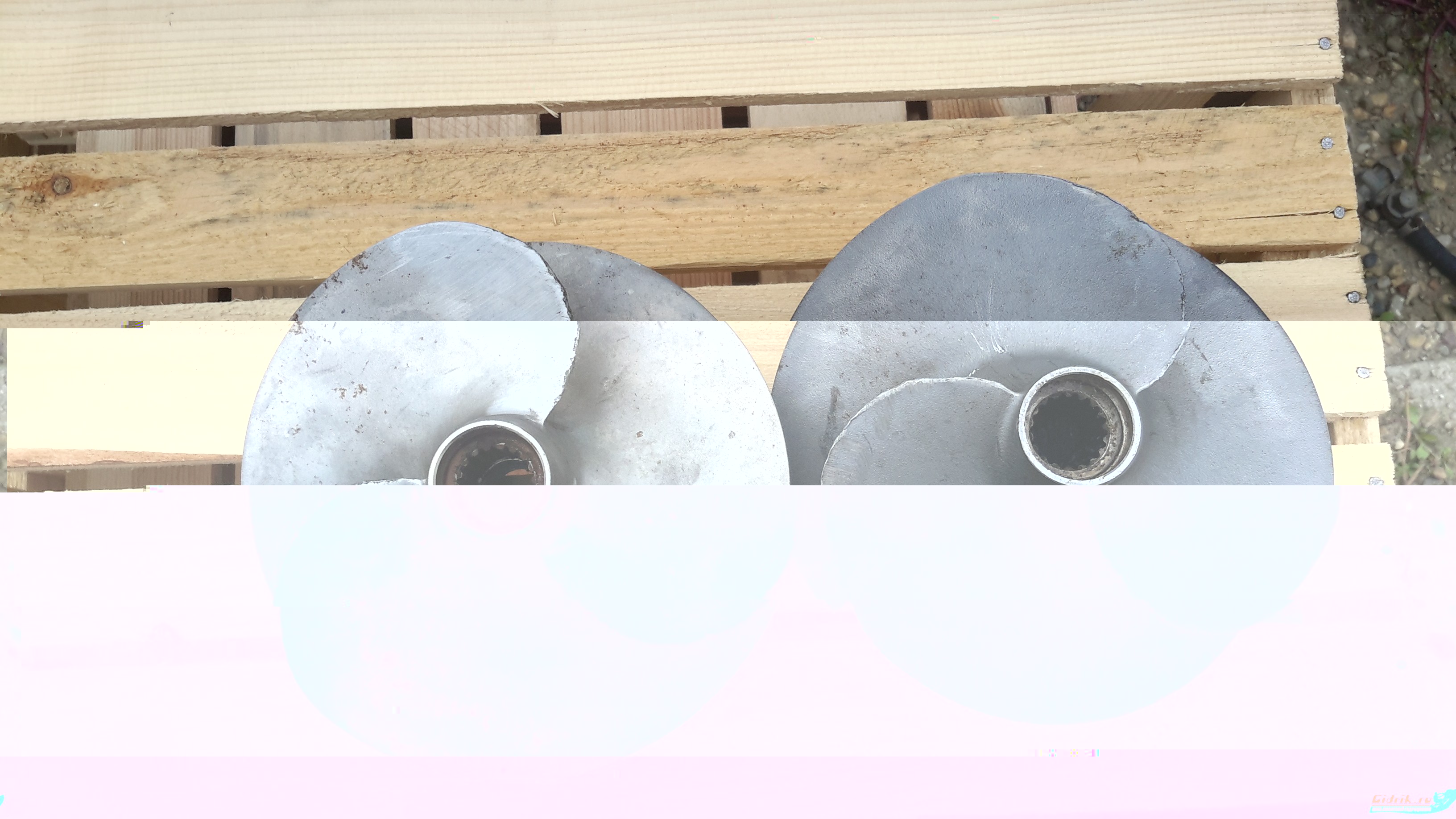

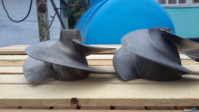

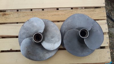

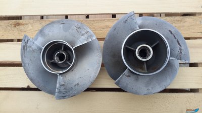

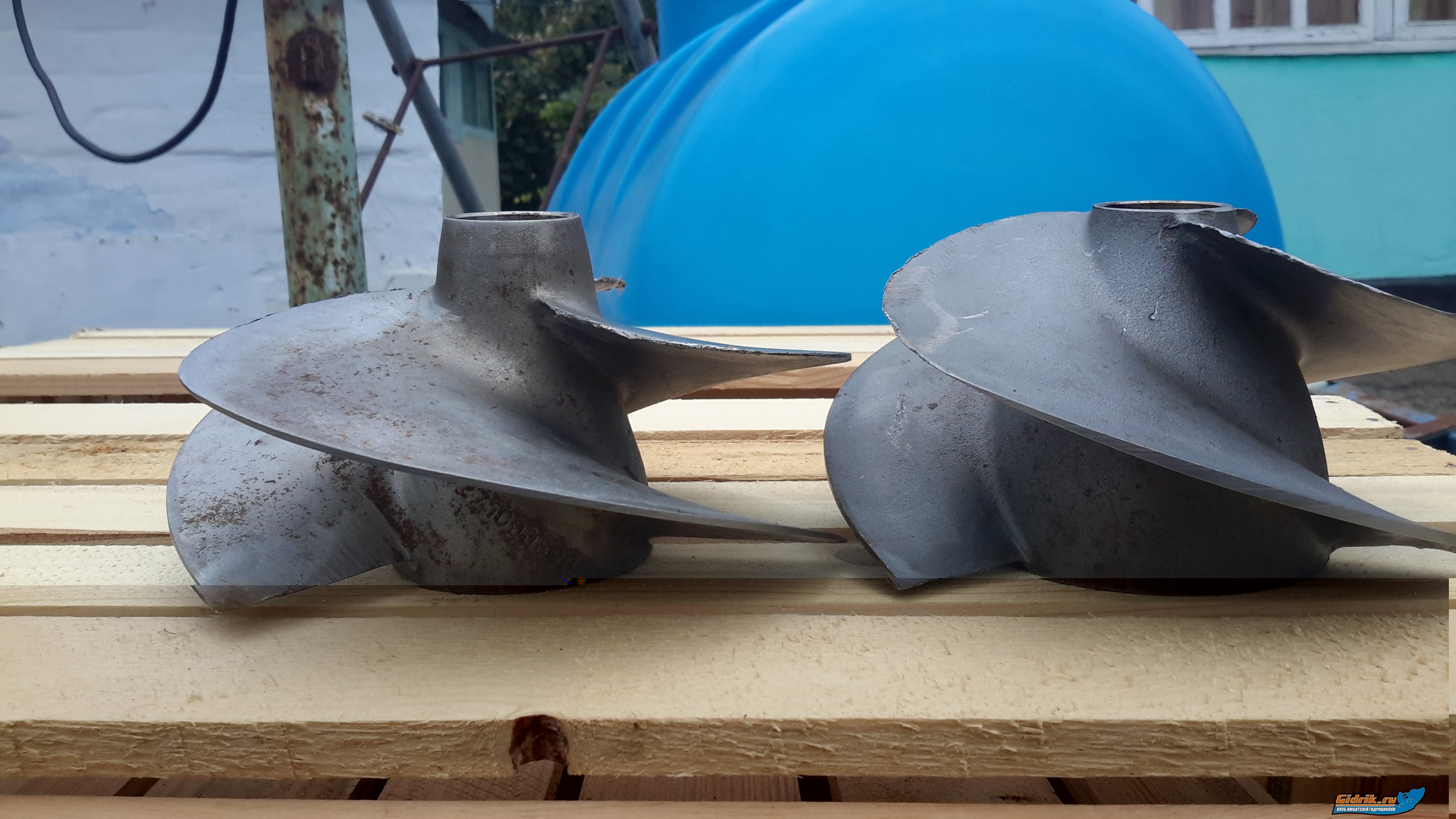

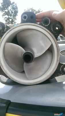

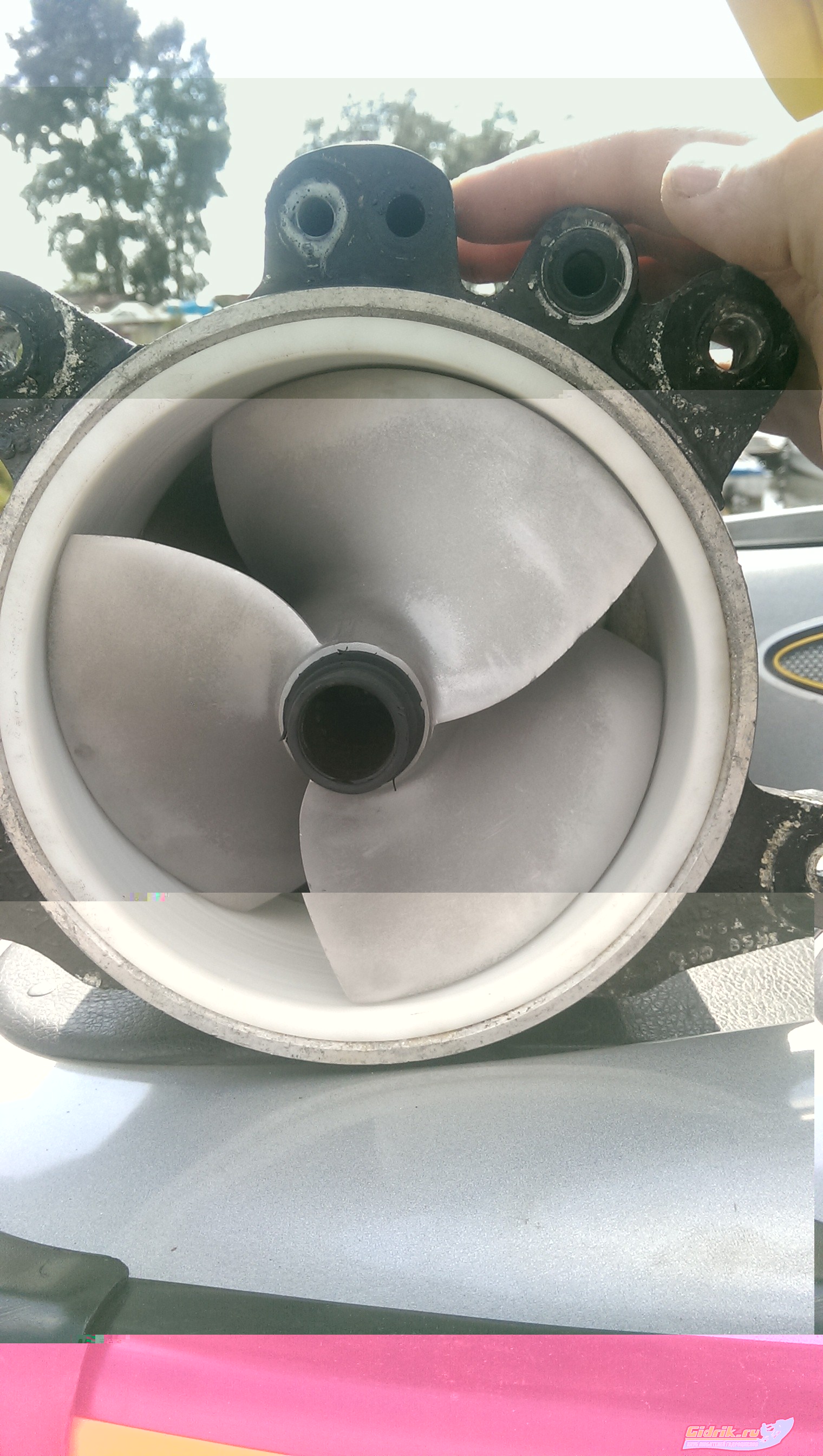

Достался с водометом очень редкий оригинальный винт,информации при вбивке его номера в поисковике практически нет никакой.На фото он рядом с моим другим оригинальным импеллером gtx.Расстояние между лопастями у нового значительно меньше,но площадь крыльчаток значительно больше.С чего этот винт?Что я с ним получу по сравнению с винтом от gtx,подрыв или максималку?

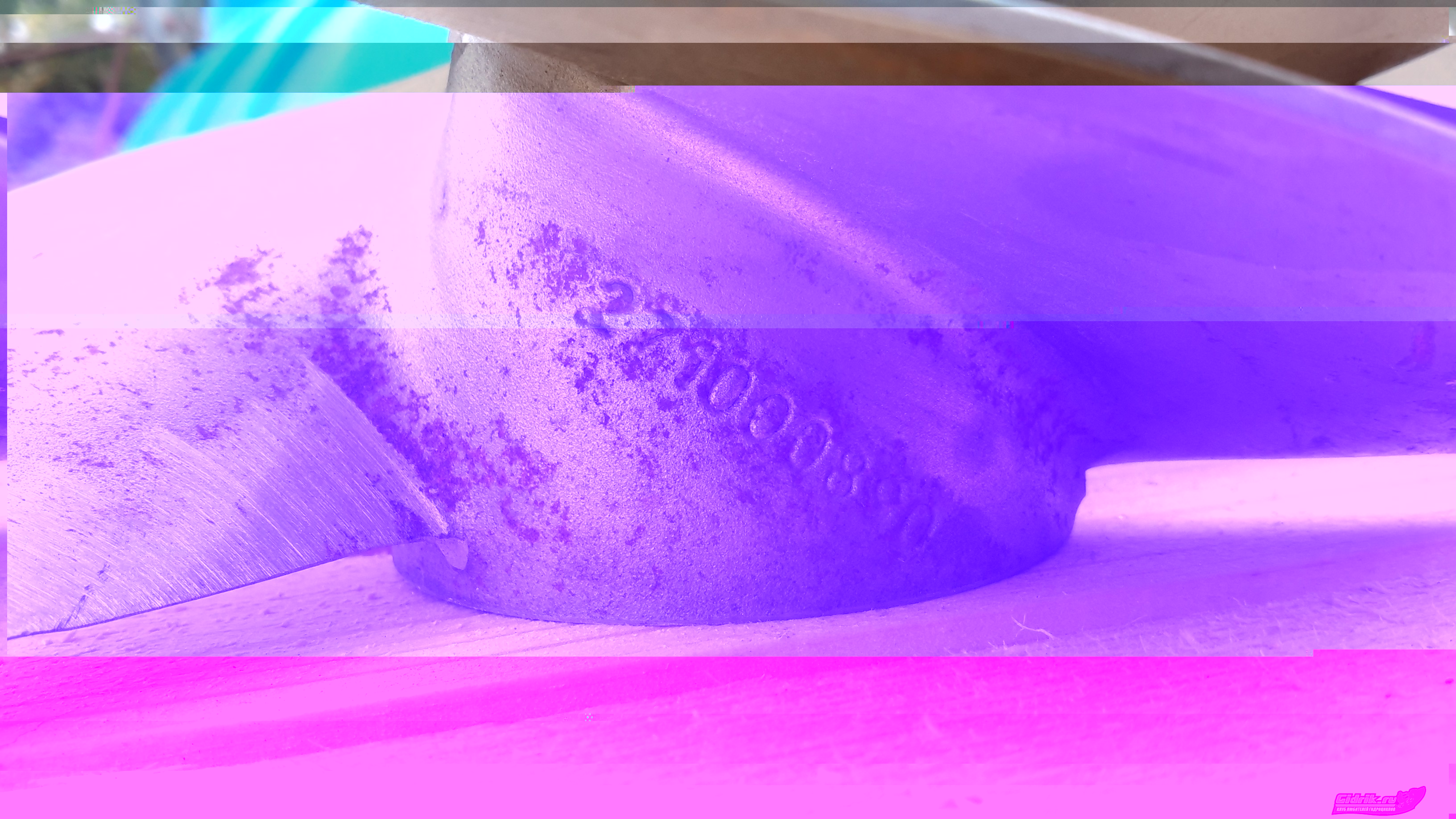

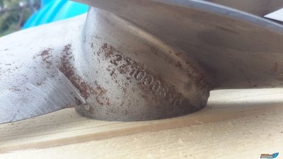

номер на винте 271000890

:good: привет толян,боюсь ничего ты не получишь...ни подрыва ни скорости.посмотри внимательно на последнее фото.у них середины разные.одна маленькая как на водомет с большей проходимостью одна обычная.хотя размер и у того и у того 155мм.тот что с лева шел только на gsx Lim.я его долго искал,у алекса нашел солас.правый обычный винт.если не прав пусть поправят гуру

.правый обычный винт 155мм.если не прав пусть поправят гуру
 Заголовок сообщения: Re: Вопрос по импеллеру
СообщениеДобавлено: 20 окт 2016, 15:20
на любой водомет для двухтактника с размером импеллера 155мм.GTX на пример,XP LIM,
СообщениеДобавлено: 20 окт 2016, 15:30
Понял. Хотя на мои посмотреть надо. Заднии части ни разу не сравнивал

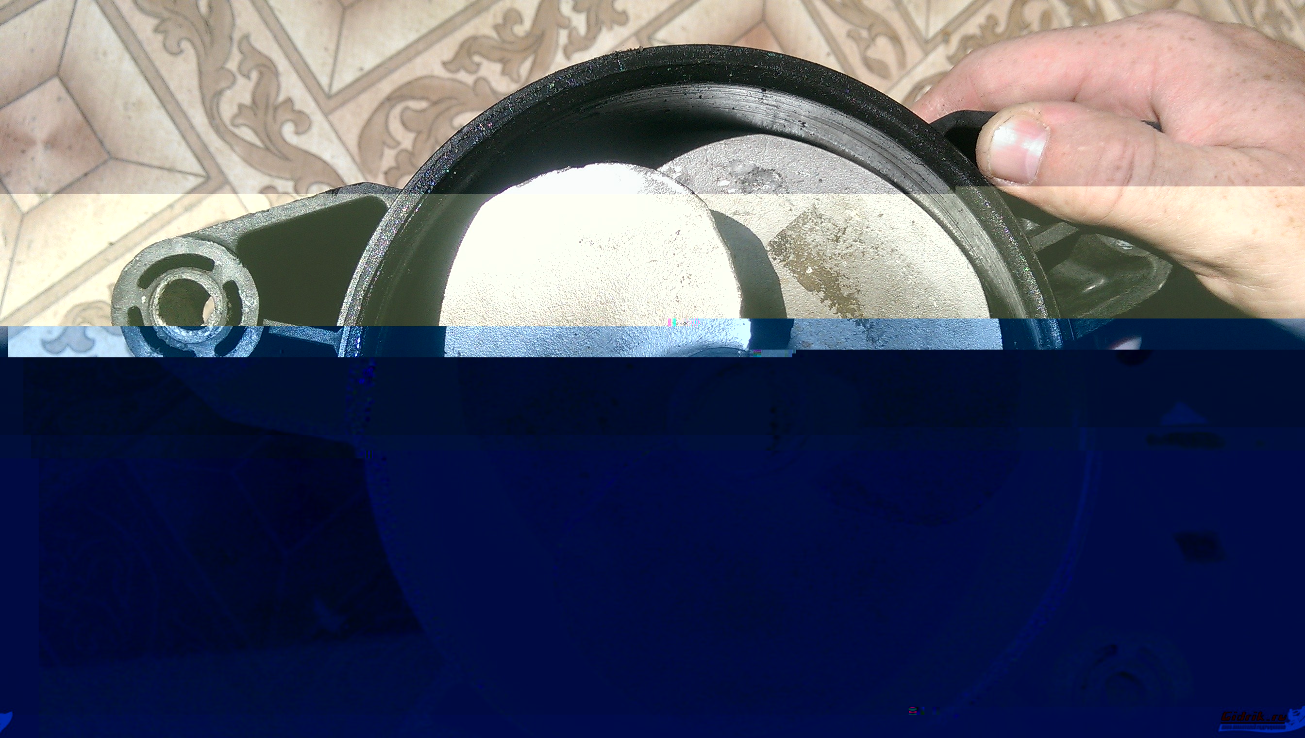

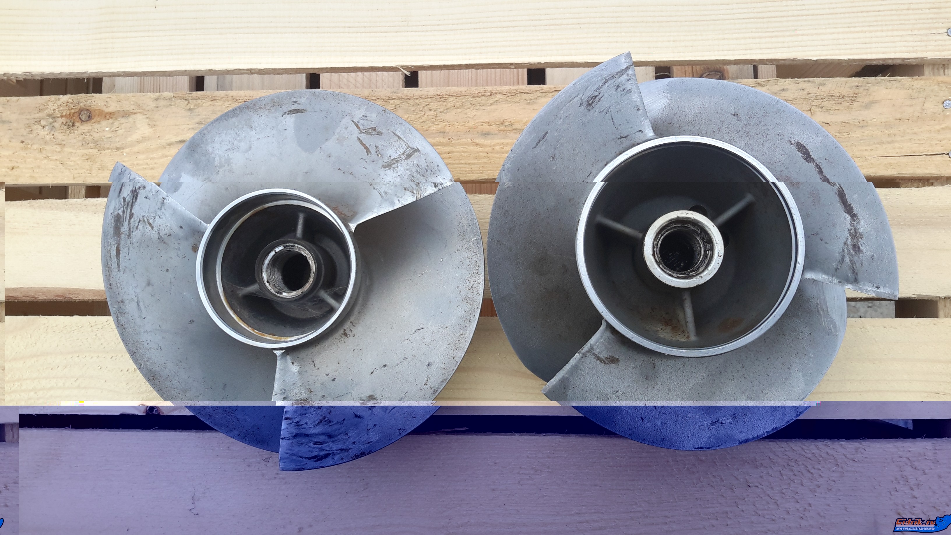

У меня такие два стоят на 155 диаметре. Подскажите где взять ключ чтоб открутить импелеры на ебее он стоит 1+1 т доставка ?

Старый вал согни

Где то здесь читал вроде шестигранник вставляли.

Тоже вроде читал такое на 19 вроде ?! Боюсь грани может сорвать
Привет Игорек!Дык водомет то тоже у меня с gsx лимитед.А вот что значит ,,большая проходимость,, я так и не понял,так как внутренний диаметр в кольце и за ним одинаковый с моим пластиковым,стремляющие также одинаковые.В чем большая проходимость?

Теперь понял почему большей проходимости!Сердцевина то у него меньше!Ну и ладно, донор водомет то мой тоже с gsx, как и этот винт,поэтому думаю проблемм не будет
