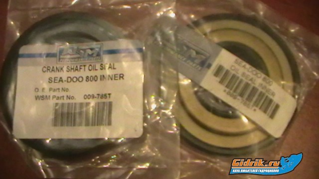

мотор полон масла. причина была в провароте центральных сальников. мотор 1998г рфи . Сальники в пути подшибники тоже.Ребята не нужно экономить на зап-ча.Нужно искать выгодное предложение.

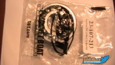

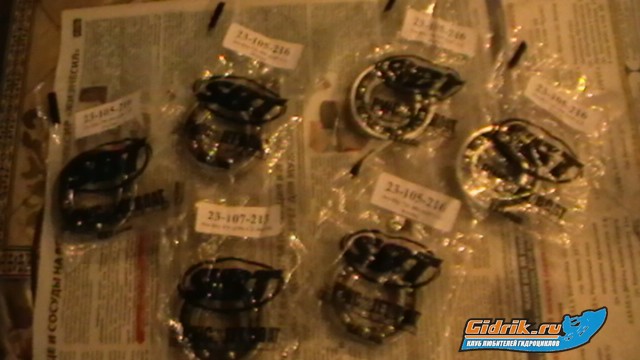

пришли новые сальники.осталось дождаться подшипников и в работу.

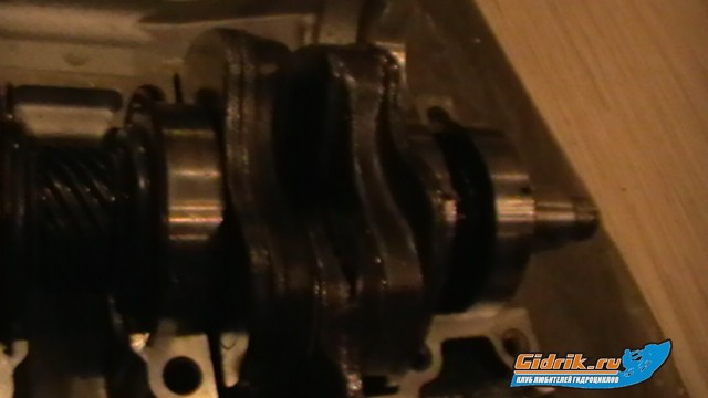

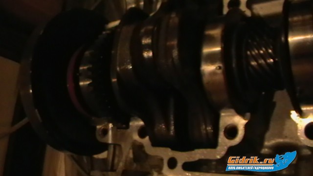

Интересный вопрос.Что даст если спелить противовес концевые они имеют наплыв.
IMGA0432.JPG [ 32.29 КБ | 6866 просмотров ]
IMGA0431.JPG [ 31.74 КБ | 6866 просмотров ]
 Заголовок сообщения: Re: ротакс 787 рфи
СообщениеДобавлено: 18 фев 2017, 17:53
"Что даст если спелить противовес концевые они имеют наплыв"...о чем речь???о щеках колена??

Да.
СообщениеДобавлено: 20 фев 2017, 11:24
все по весу,ничего там спиливать не нужно.так у всех.

Спасибо за ответ.
после сборки обязательно опрессуй мотор на герметичность воздухом.
подсос воздуха через левые сальники ведет к клину!
