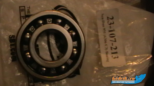

Кто хочет сэкономить на подшипниках . То надо искать 5 подшипников 207 с 3 можно с 4 и 1 306 с 3 . Вообщем думаю интересна тема.Для каленвала РОТАКС 787 .требуется 5 207 и 1 306 .цена от 300 р если самому точить под штифт .

Можно и не точить. А узнавал сколько стоит просверлить под штифт?

подшипники только с3 .иначе потеряешь 200-300 оборотов

интересно а если с4 то добавит 200-300 оборотов.посмотрел седня на своё колено там подшипники хитрые сепоратор не не метал и внутринея обойма магнитная.

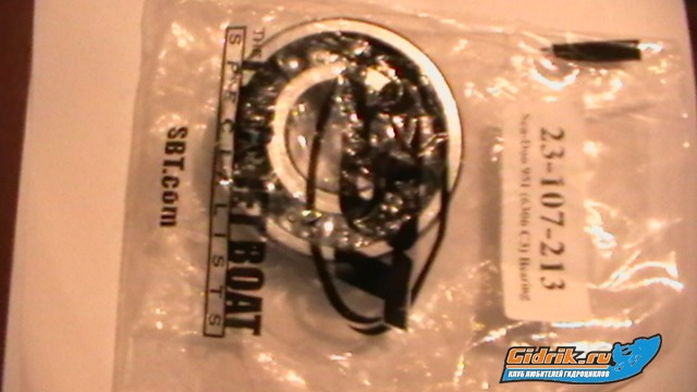

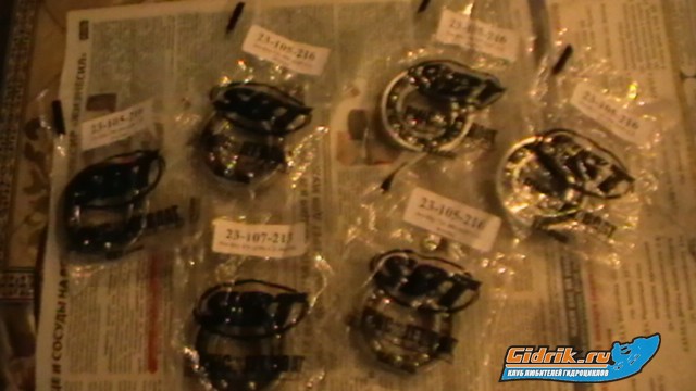

Колено в ремонте.пришли подшипники SBT.
IMGA0433.JPG [ 50.85 КБ | 10850 просмотров ]
IMGA0434.JPG [ 40.72 КБ | 10850 просмотров ]
Комментарий к файлу: это задний
