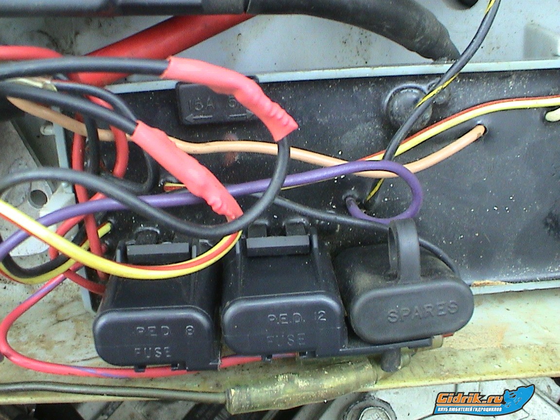

И что то произошло не так, теперь кнопку жмешь и ни каких действий. BRP GTS 717 подскажите что может быть*

та не порите гарячку, парни. проверяй все преды на мозгах и в черной каробке

за 98 год не скажу ща, в падлу в схемы лезть... но на мозг не идет прямого провода с акб, все через преды, если номинал не завышен, то все будет норм. по идее, диод от переплюсовки сгорать не должен,он де диод все таки)) он просто не пропустит через себя, закроется и все.

Вот диод то и горит. На ХР в первую очередь )))

Вот тут и смотри.
Может отделаешься легким испугом.
Зато будешь знать с какого места адреналин выделяется
