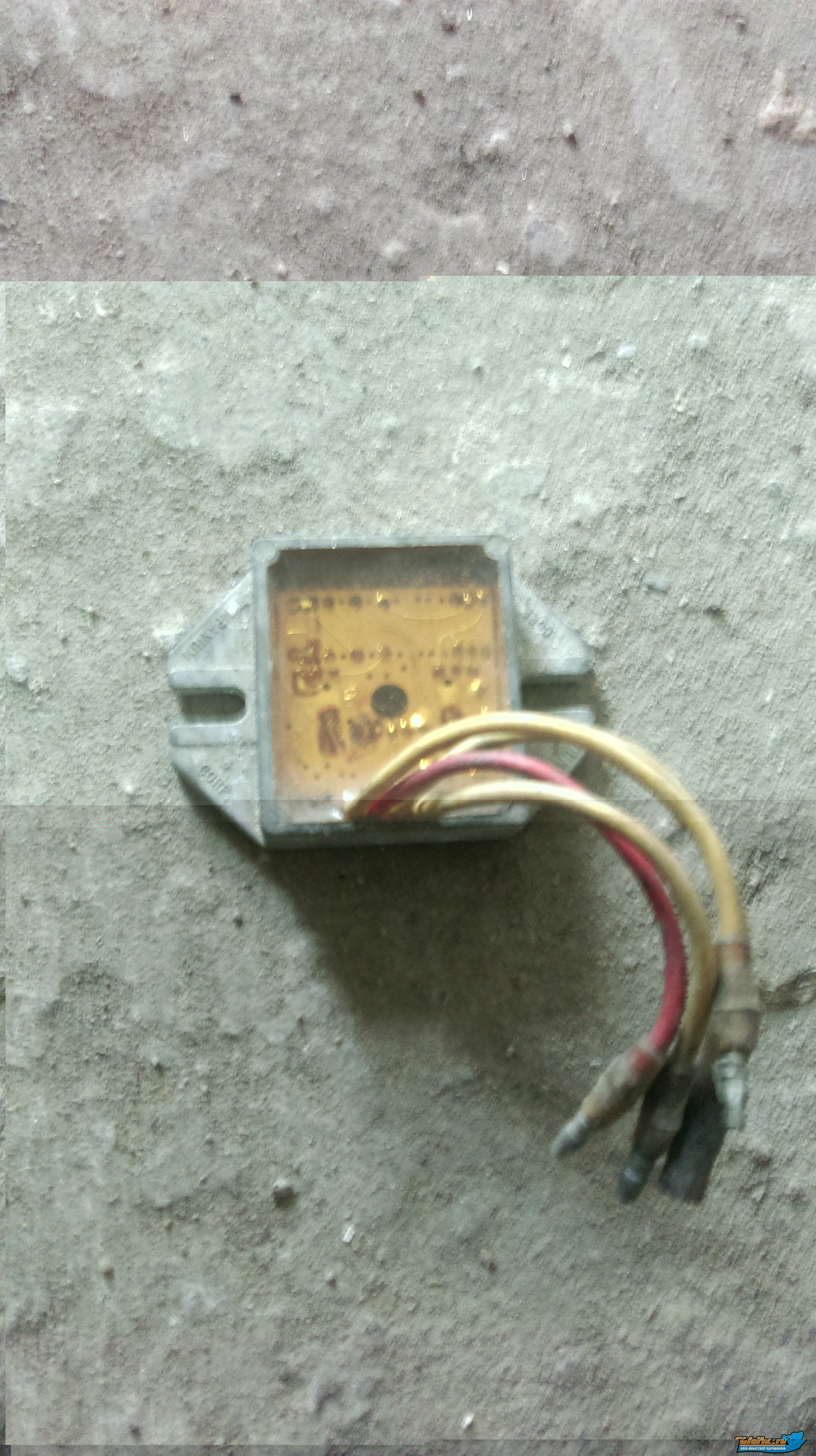

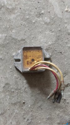

СообщениеДобавлено: 14 май 2016, 10:48
во как..спс.Леха.а нельзя никак приладить 787 на 717?это 787...тоже 4 провода.

 Заголовок сообщения: Re: Реле регулятор на GTI
СообщениеДобавлено: 14 май 2016, 12:31
2 Жолтых это одна фаза ставь и не парься... 4 провода красный плюс черный минус и два желтых...фаза
СообщениеДобавлено: 14 май 2016, 12:33
Сообщения: 1658
Имя: Aleksei
Техника: Yamaha SJ 760.
Откуда: Пенза
Поблагодарили: 34 раза
там 3 жёлтых , а масса это корпус этого реле.
