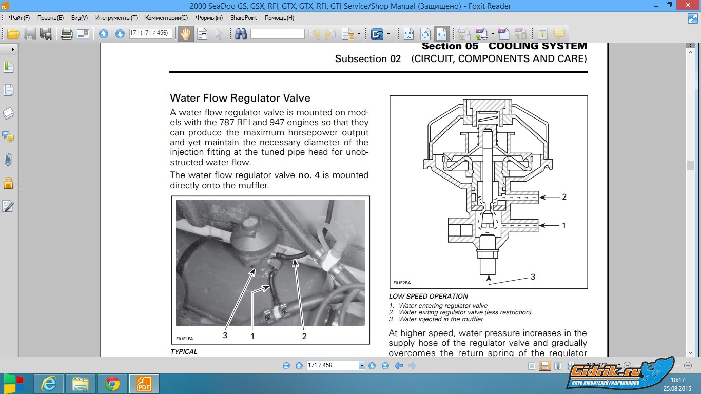

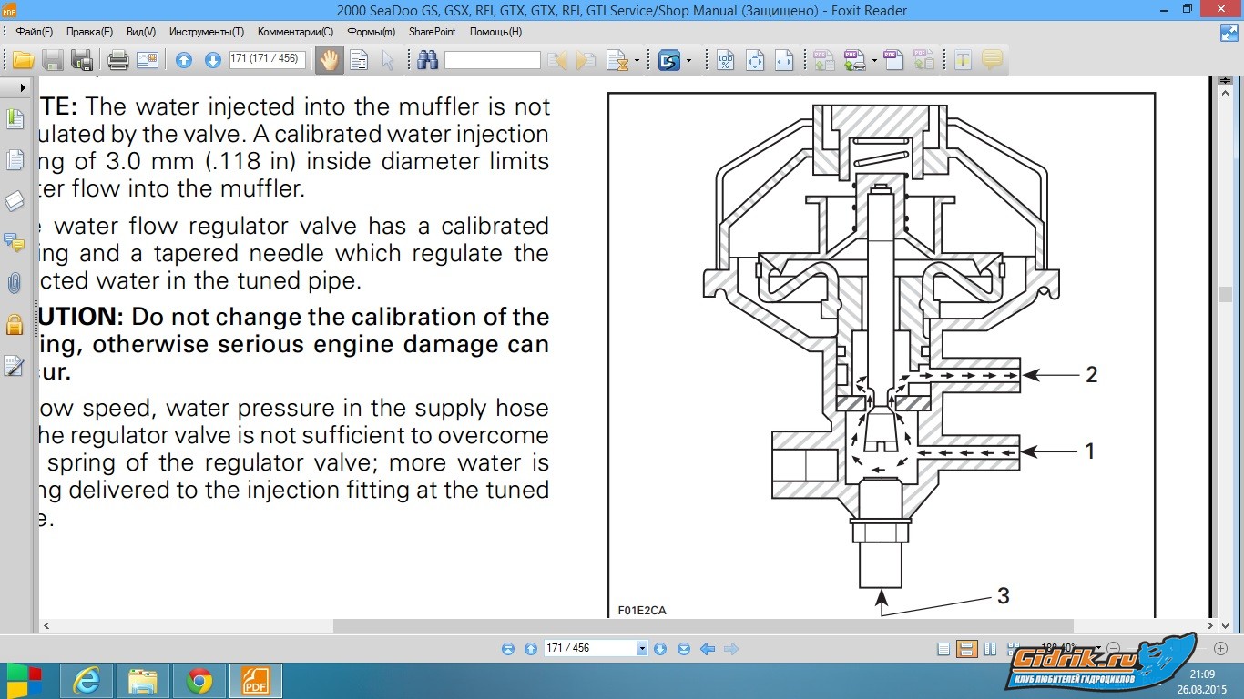

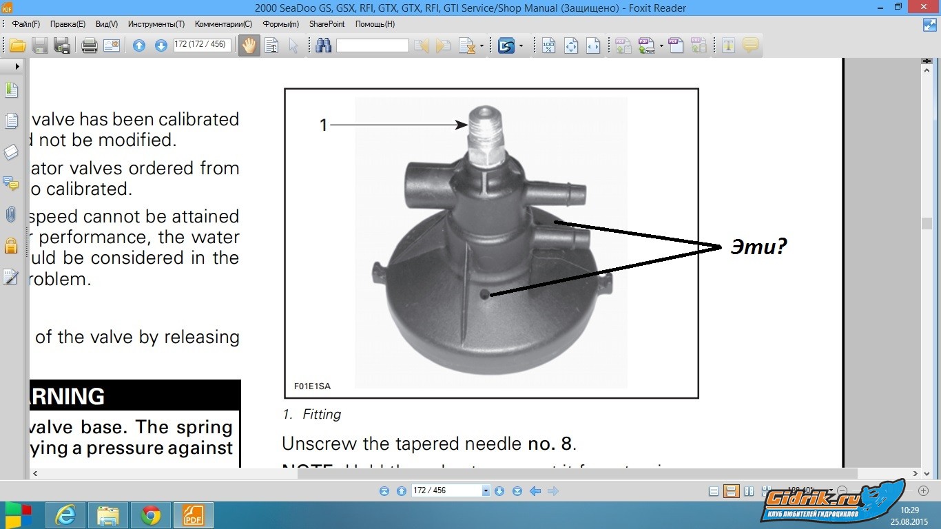

Доброго дня! Нужен совет! Двигатель rotax 787. Вместо клапана ватербокса заглушка,на коллекторе шланг идущий на клапан через троиник соединен с шлангом головка-колектор.Чем чреват такой колхоз? Правильно ли вообще закольцовано?

OlegKn писал(а):
Доброго дня! Нужен совет! Купил катер,двигатель rotax 787. Вместо клапана ватербокса заглушка,на коллекторе шланг идущий на клапан через троиник соединен с шлангом головка-колектор.Чем чреват такой колхоз? Правильно ли вообще закольцовано?
Скачай мануал и посмотри картинки. Нам отсюда не видно и не понятно описание.
Клапан.jpg [ 216.34 КБ | 10820 просмотров ]
Клапан 2.jpg [ 173.92 КБ | 10820 просмотров ]
клапан3.jpg [ 244.04 КБ | 10820 просмотров ]

СообщениеДобавлено: 07 май 2017, 21:59
Я та понимаю этот клапан чтото типо термостата для доп.охладения в зависимости от темп.забортной воды?
