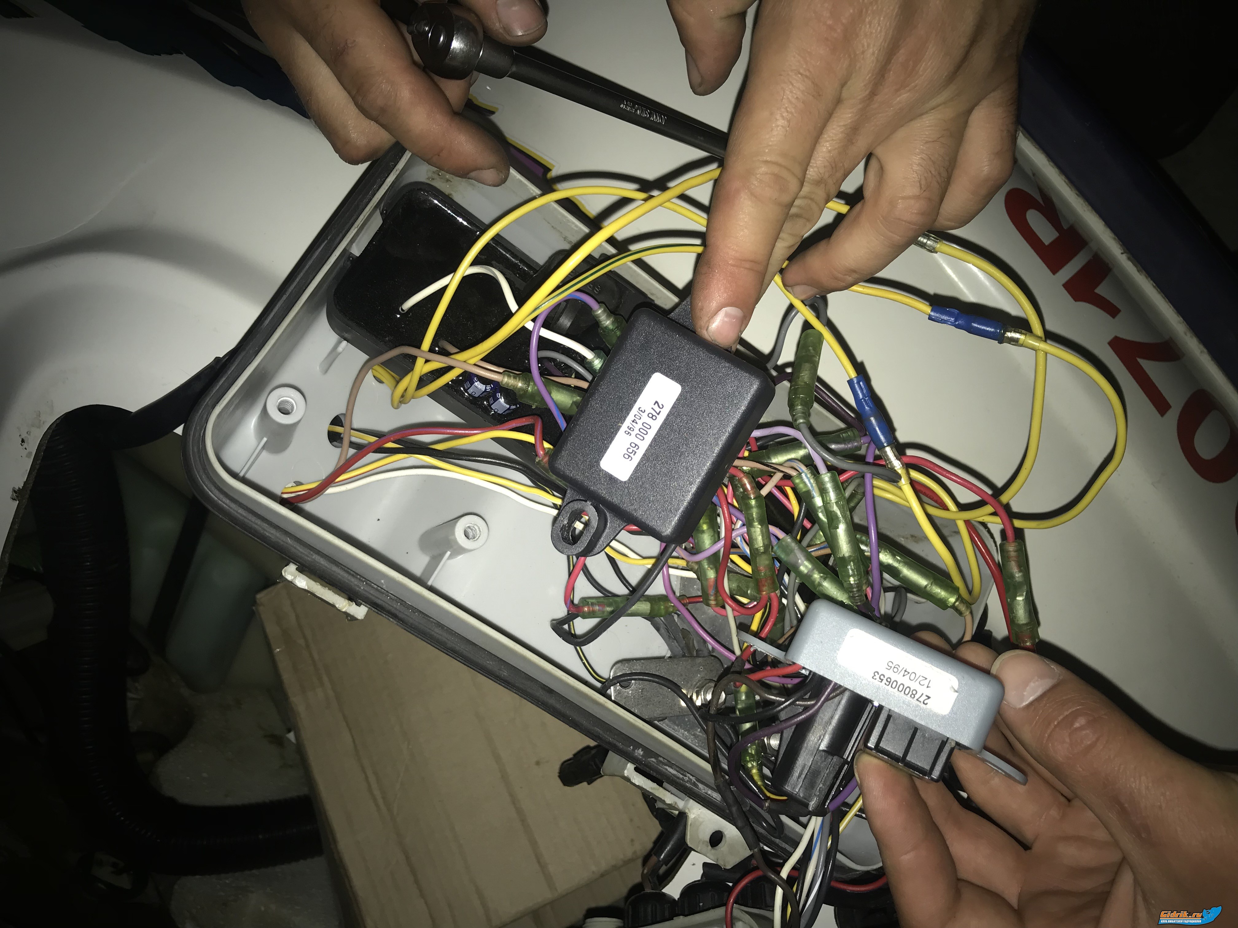

Всем привет! ситуация такая, в том году часто писал батери лов, решил разобраться с этой проблемой, поменял все силовые провода, стартер, реле зарядки, реле стартера, катушку зажигания, аккум брал в том году, по итогу имеем 12.5 вольт на заведенном моторе, при проверке на клеймах аккума. Заказал генератор поменяли и результата не увидел те же 12.5 в, подскажите что может быть еще, по форуму искал ответа не нашел, также заменили провода от генератора на регулятор

Еще обнаружил что в коробке стоит второе реле, а на схемах везде оно одно
для чего оно номер 278000653

Это реле питания, реле регулятор 278000443

он новый стоит, поменял его в этом году, на старом и новом одинаковые показания
а насчет реле питания 278000653 это для кого то доп оборудования?

Начинай мерить от генератора переменку ,там 3х фазный, между каждыми точками под нагрузкой,между жёлтыми проводами .

под такие мозги оно должно быть,иначе не заведется.это коммутатор отдельно на крышке прикручен.а чем оно тебя смущает?

Привет Игорь ,пишет что менял генератор , ТС посмотри контакты на фишке генератора , если у одного из жёлтых проводов будет плохой контакт будет не до заряд. 12.5в на оборотах или ХХ?

смущает что на всех схемах оно одно с номером 278000656, а здесь доставлено еще одно и явно самостоятельно, на пластинке какой- то весит

генератор поменял, но бестолку

контакты чистые, одевалась плотно фишка, на всех стабильно 12.5в под сброс газа чуть выше поднимается, примерно до 12.8в, проверяли 2 приборами цифрой и аналоговым ориг ямаховским тестером
