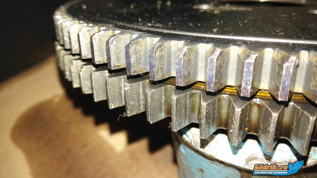

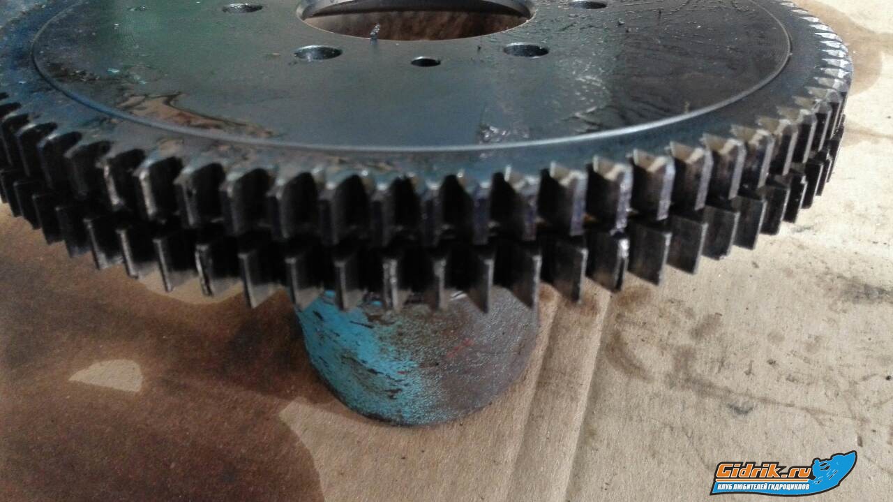

это к деньгам
0-02-05-60f88300656645b101545fc9c89dfadf1d98e89f9bcdbd94ae7dc2b5019f3425_full.jpg [ 154.63 КБ | 9370 просмотров ]
0-02-05-910cfac82660caafc4370f53d65a172c9501452d812c0a1511591772da146b40_full.jpg [ 165.27 КБ | 9370 просмотров ]
 Заголовок сообщения: Re: Проблема с RXP 260
СообщениеДобавлено: 30 май 2017, 12:51
И что тут никак? Двойная шестеренка дальше что?
