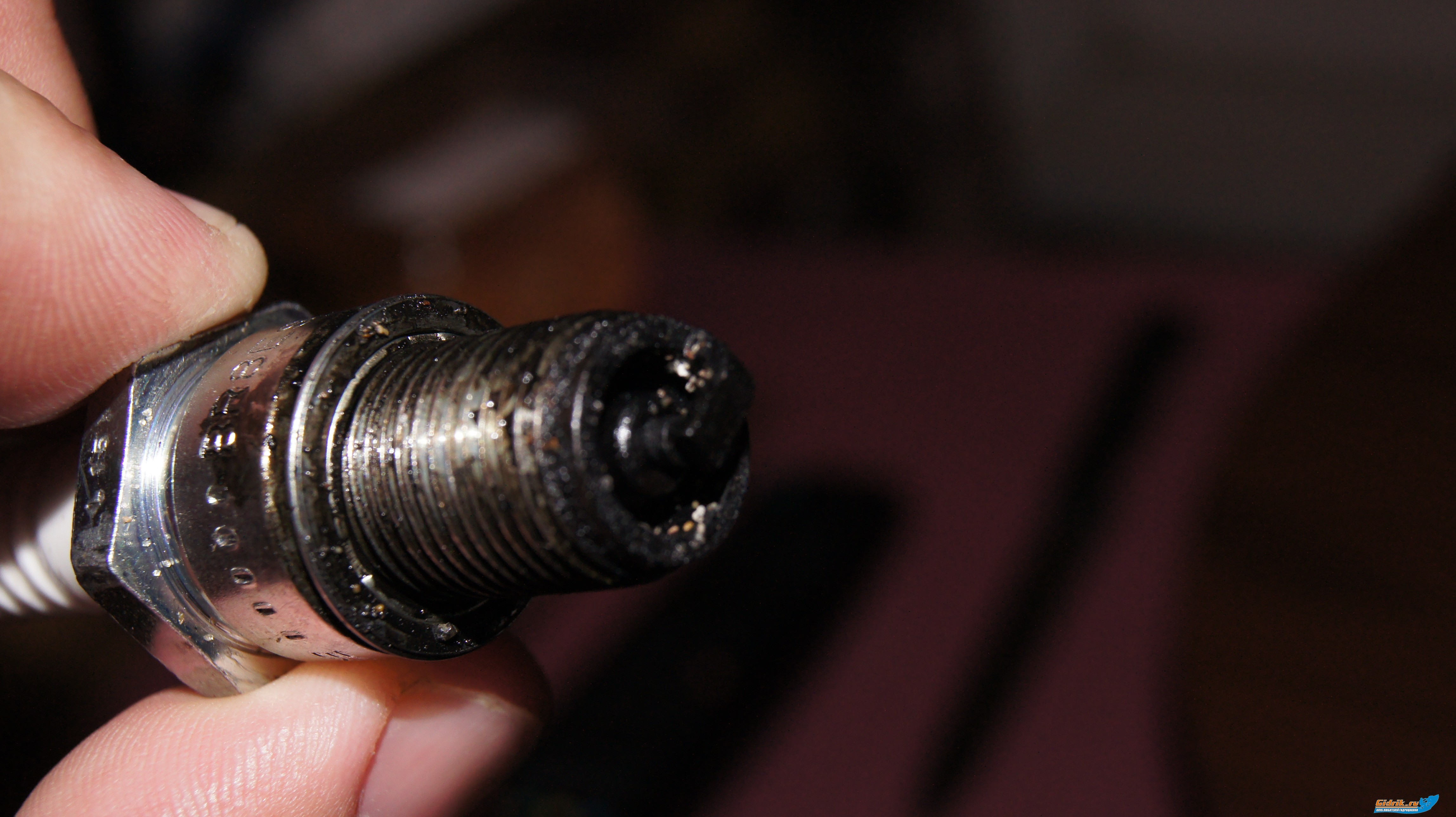

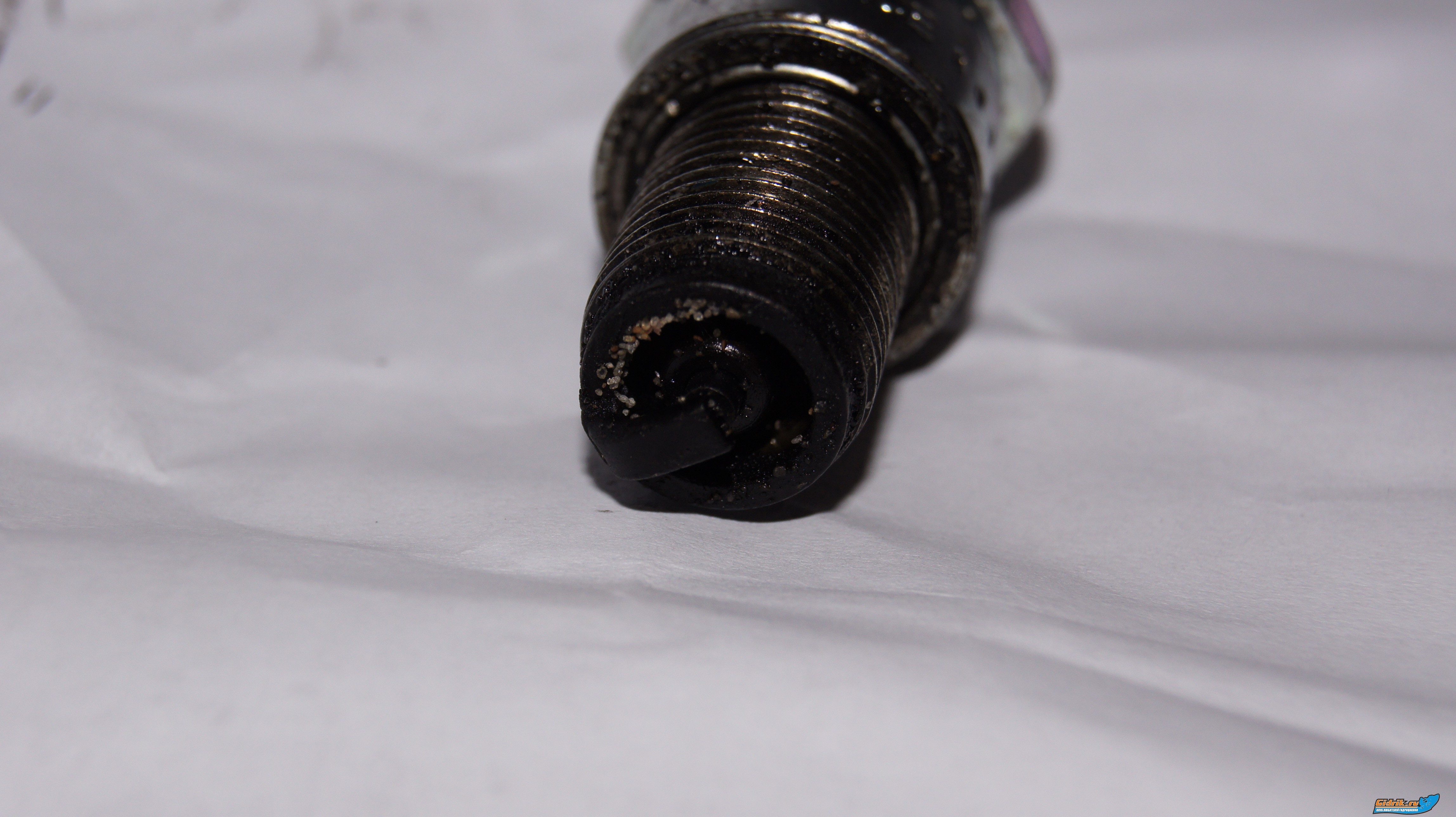

Озадачился цветом своих свечей оочень черные. Вот думаю куда копать? Бензонасос новый, рейвы чищены-исправны-настроены, клапан на рейвах новый, система герметична. Чо блин ему еще не хватает??? Автомикс работает, но он по-моему никак не настраивается?

у меня почти такие же, когда гари не даю.
может и ты высраться не давал?

Может потому что часто катаю вейкбордиста в третьгаза на скорости 23-26 км\ч

Валера дай ему минут 20 лапку в пол ,потом посмотри...думается,что это и есть причина -вэйк.только бордиста не забудь отцепить)) :)

Присоединяюсь к черным свечам.Тачка прет,все отлично,но свечи тоже такие черные!Грешу на автомикс,думаю много масла кидает.

автомикс при низких оборотах даёт минимум на средних серединку а на максималке максимальную подачу масла
есть такое понятие самоочистка свечей от нагара
и есть такая дрянь как
http://www.royal-purple.ru/
это не реклама масла я им пользовался клиенты жаловались дыма нет... боялись что моторы уйдут... и свечи не меняли... ТВОЙ вариант...
