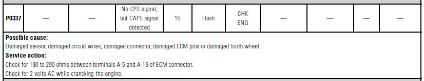

вчера как назло уехал километров за 30 от города и сломался(. Сначала запищал,, написал низкое напряжение. Потом сразу заглох и все.. Показывает чек ошибка р0337. Погуглил- нет сигнала от датчика коленвала. Парни подскажите, проблема в датчике или может проблема с мотором. Куда залесть что посмотреть?

Заряди АКБ , стартер крутит? если да, смотри ДПКВ.

Стартер крутит, но даже не пытается схватить. А датчик этот где смотреть?

 Заголовок сообщения: Re: Сломался на воде хелп!)
СообщениеДобавлено: 02 июл 2017, 19:35
Андрей1980 1 писал(а):
С чего начать то?
еще раз продублирую
"Possible cause:
Damaged sensor, damaged circuit wires, damaged connector, damaged ECM pins or damaged tooth wheel.
Service action:
Check for 190 to 290 ohms between terminals A-5 and A-19 of ECM connector."

)) перевел. На неделе вызову мастера, посмотрю, каков будет диагноз. Спасибо!

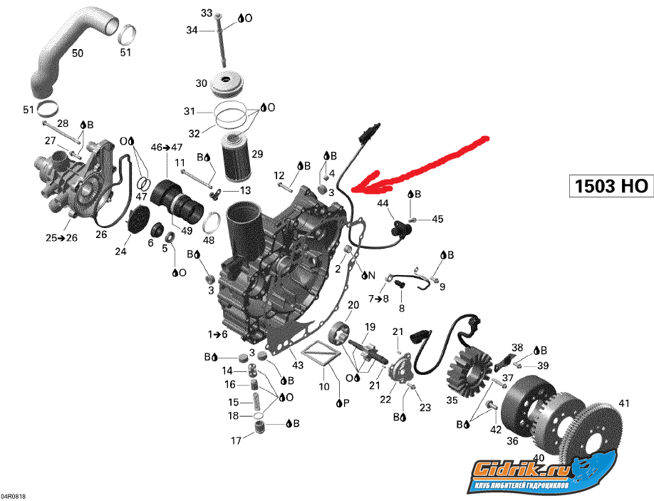

провод об глушак проплавился

А где его посмотреть? Мастер что то телефон не берет. Я все расстраиваюсь (:/ куда смотреть хз. Если есть схема или фото- выложите плз.

после косоруких официалов пару раз пропловлялся вот этот провод об глушак

В район масляного фильтра..... Завтра посмотрю.

Оказалось все печальней. Выкрутили датчик, он в медных опилках( магнитный) Сорвало болт с маховика. Им размолотило катушку. В итоге предварительно замена катушки + прокладка+ жидкости. За сколько можно катушку Бу взять? Похожа она на деталь под номером 35.
