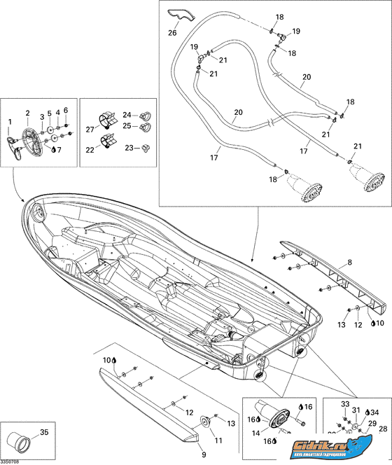

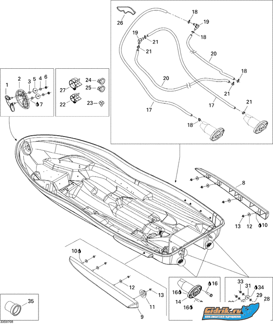

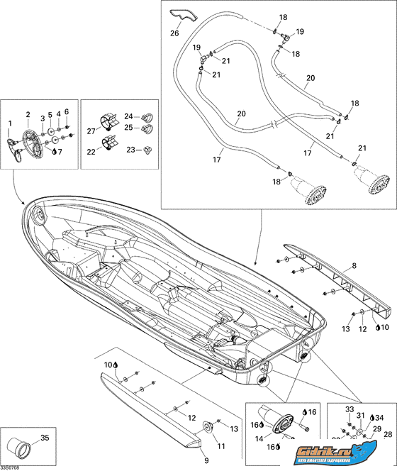

всем добрый день . купил 3D полуживой поковырятся был сильный перегрев выхлопа в связи с этим большинство шлангов оплавились.
два шланга прозрачных c уголками идущие от сливных пробок , куда они идут ?
могу предположить что они одеваются на выход водомета .
на лягушки.это сброс воды из корпуса.

Этоя понимаю, концы трубок которые идут в корпус, должны быть одеты на водомёт?

на днище с лева и с права есть две пластмасовые коробочки прижатые тонкими полосками из нержи?

А другие концы куда?

Коробочки с пластинками из нержавейки это на XP, на 3D немного подругому, но суть таже, эти коробочки я установил, трубки на них одел, вторые концы вероятно должны быть одеты на водомёт?

Да. Самые верхнии трубки

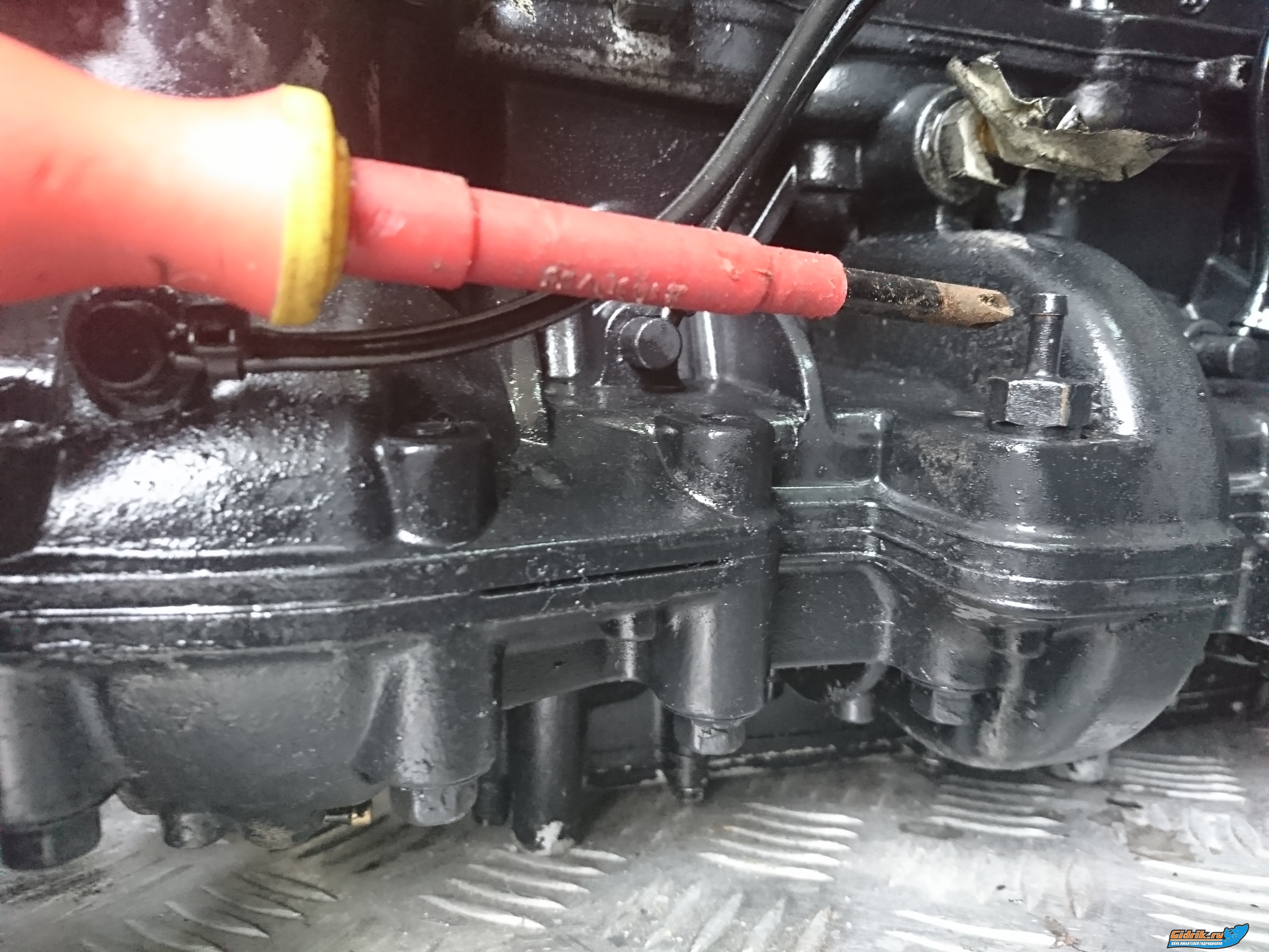

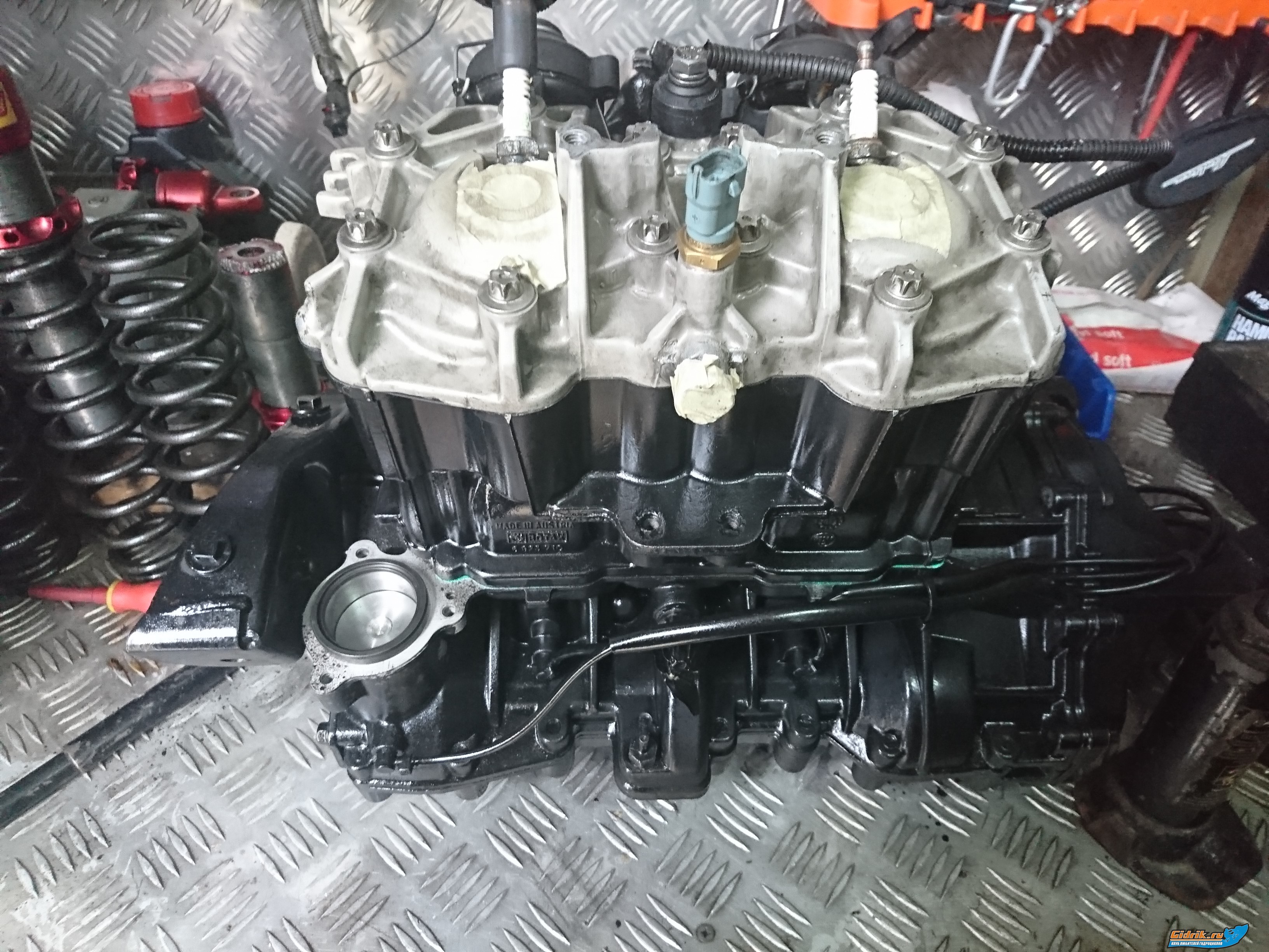

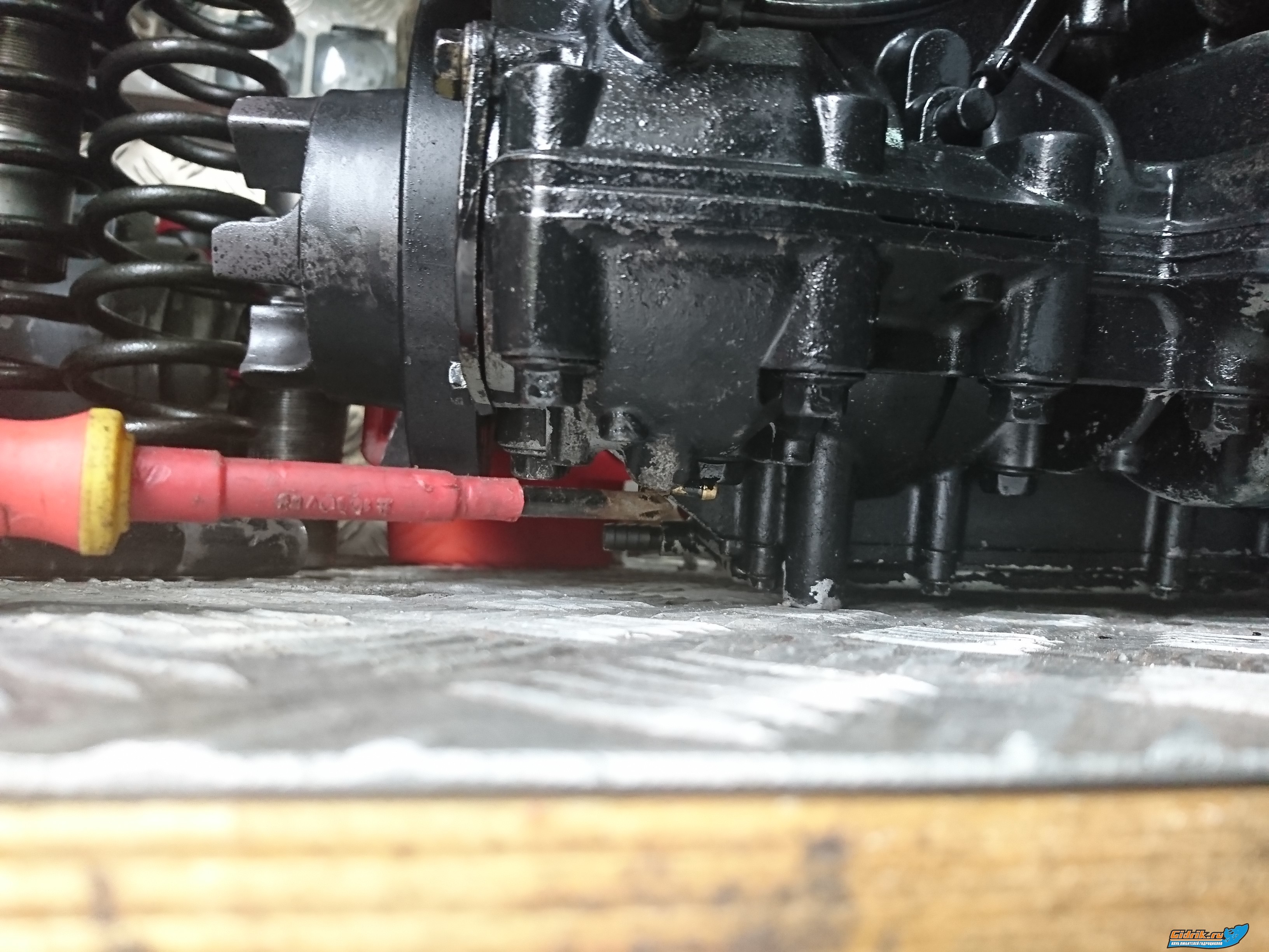

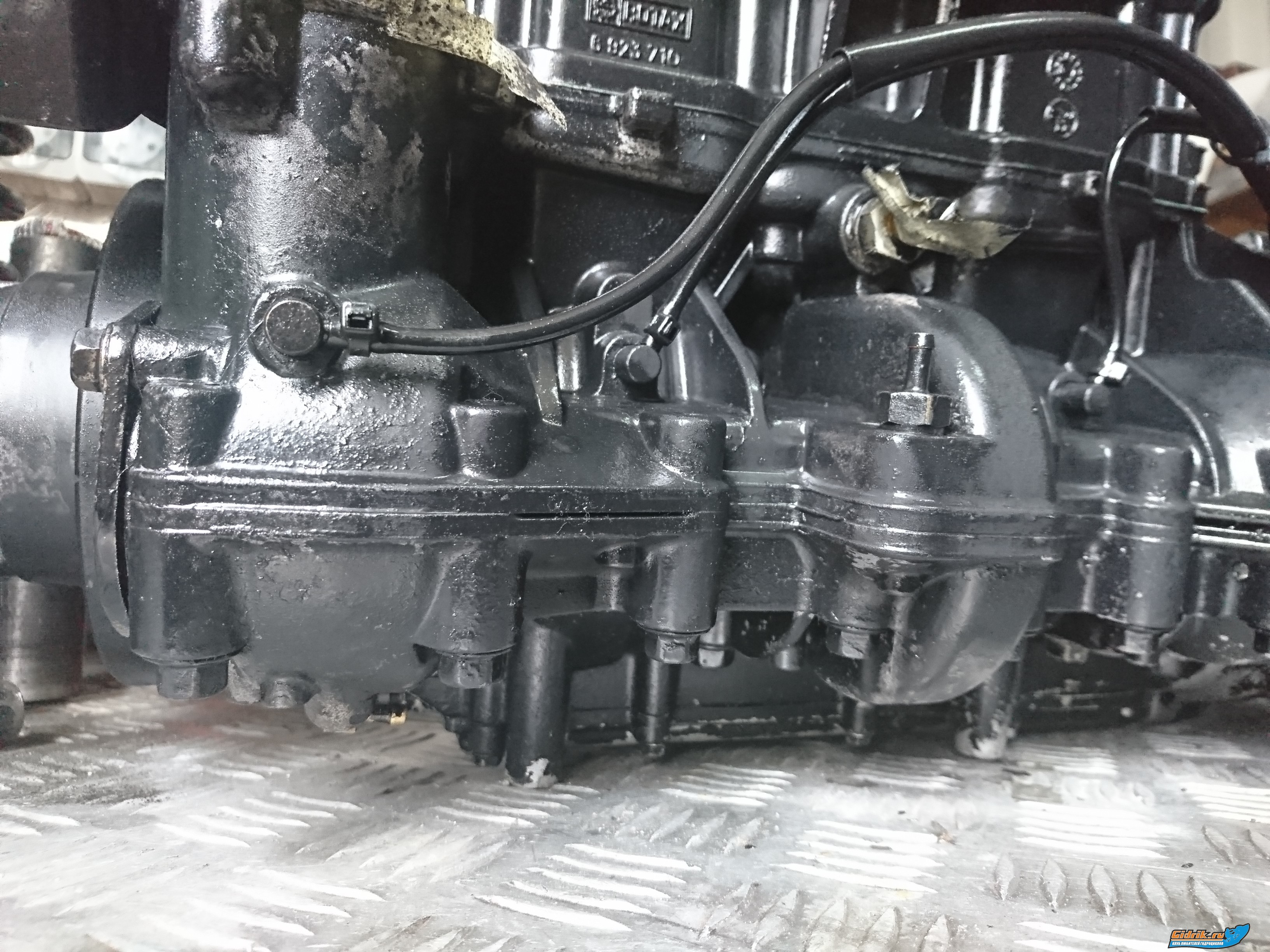

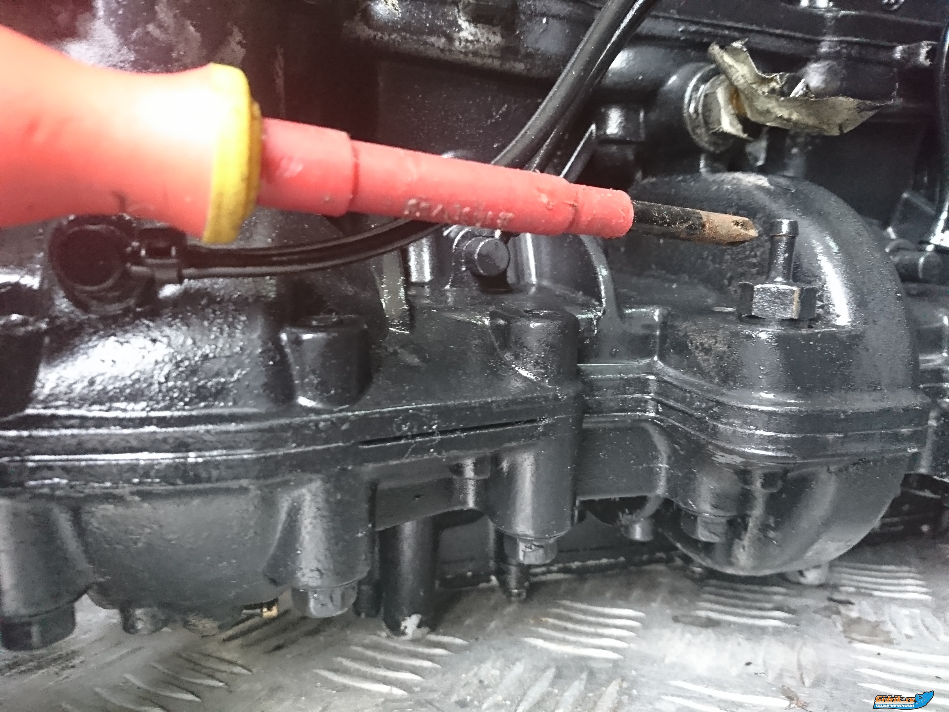

товарищи гидроциклисты ,опять нужна ваша помощь.
хочу сегодня установить двигатель , на правой стороне мотора есть два штуцера , вероятно для подаче масла, по мануалу непонятно какие трубки на них надеваются ,
подскажите пожалуйста.

 Заголовок сообщения: Re: помогите собрать 3D
СообщениеДобавлено: 05 май 2018, 14:13
Смотри схему подачи масла gtx di
Да и книгу скачай... не обязательно по твоей модэли
Диайка с 2000 по 2005 была на gtx
Попробую завтра добраться сфоткать...

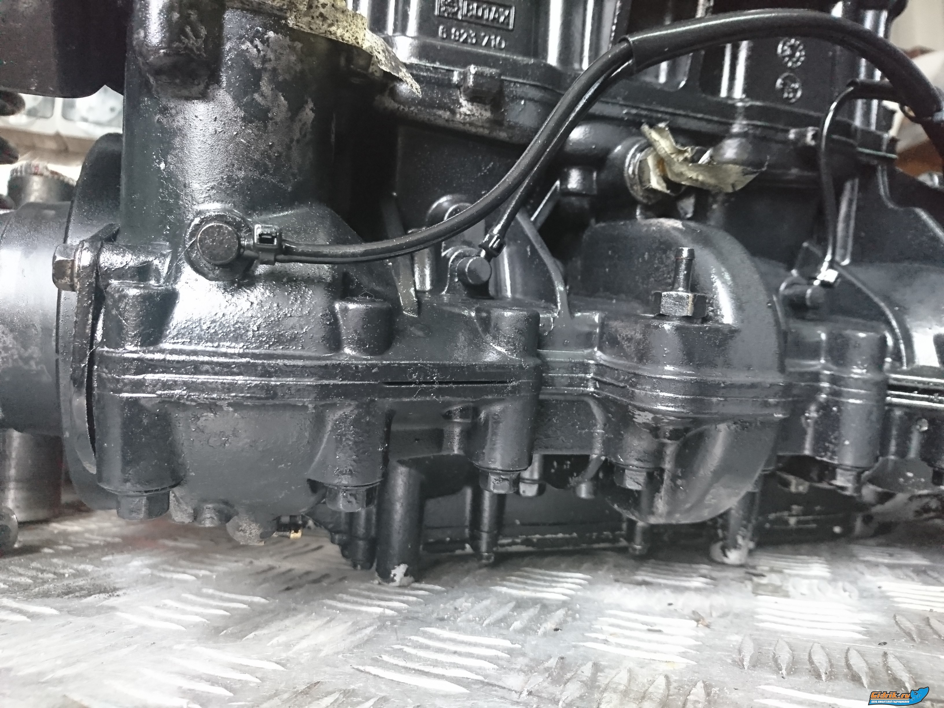

Откуда: СПБ
С нижним разобрался .непонятно что надевается на штуцер над балансировочным валом .
 Заголовок сообщения: Re: помогите собрать 3D мотор DI
СообщениеДобавлено: 07 май 2018, 22:13
Сообщения: 587
Техника: sea doo xp 947di
Yamaha vxs 1800
Откуда: Славянск-на-Кубани
Поблагодарили: 27 раз
Там по моему просто пробка,для заливки масла в балансир

А сбоку штуцерки для смазки подшипников,магистраль идет от насоса

От масляного насоса иде три только шланга, все они одеты на свои места. Это что-то другое.
