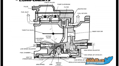

На заглушенном двигателе натекает бензин в картер, в чем может быть причина?

Была такая ситуация, небыло крана и водник стоял с задранной мордой, натекало много в картер. Кран поставил и забыл. 1. Низкое давление открытия иглы, 2.с бака не выходят пары и в нем создается давление.

А это изучить http://www.2wheelpros.com/oem-parts/199 ... embly.html
Олег, с твоим как? На воде был?

Возможно отремонтировать кран подачи т.к. он не держит, и как поступить с иглой?

Если кран разбиреш, сам увидеш что возможно подобрать из бонзостойкоко в автомаге, нет купить у парней с разборки на форуме. Найдут 100%.
Карбы разбирал?состояние внутри всего? 1)Игл.клапан проверить на давление открытия, может пружинка згнила,ослобла и тд.на игле резиновы наконечник выроботка если есть менять с седлом. Если не уверен в состояние внутренностей карбов, став полный новый ремкомплект. Настройки,регулировки,размерность в мануале. Да и на сёдлах клапанов и жиклёров размер выбит), но лучше сравнить.
