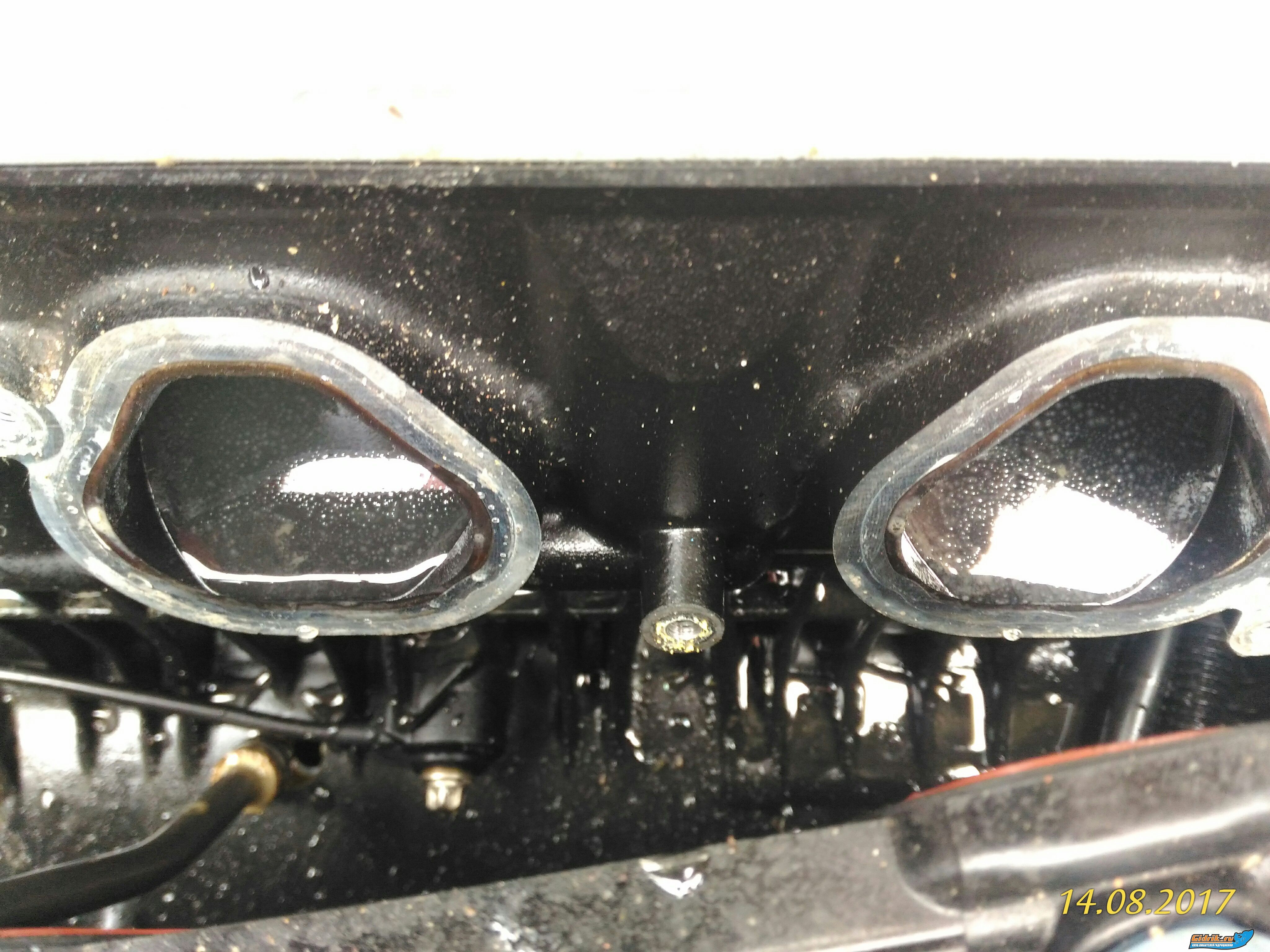

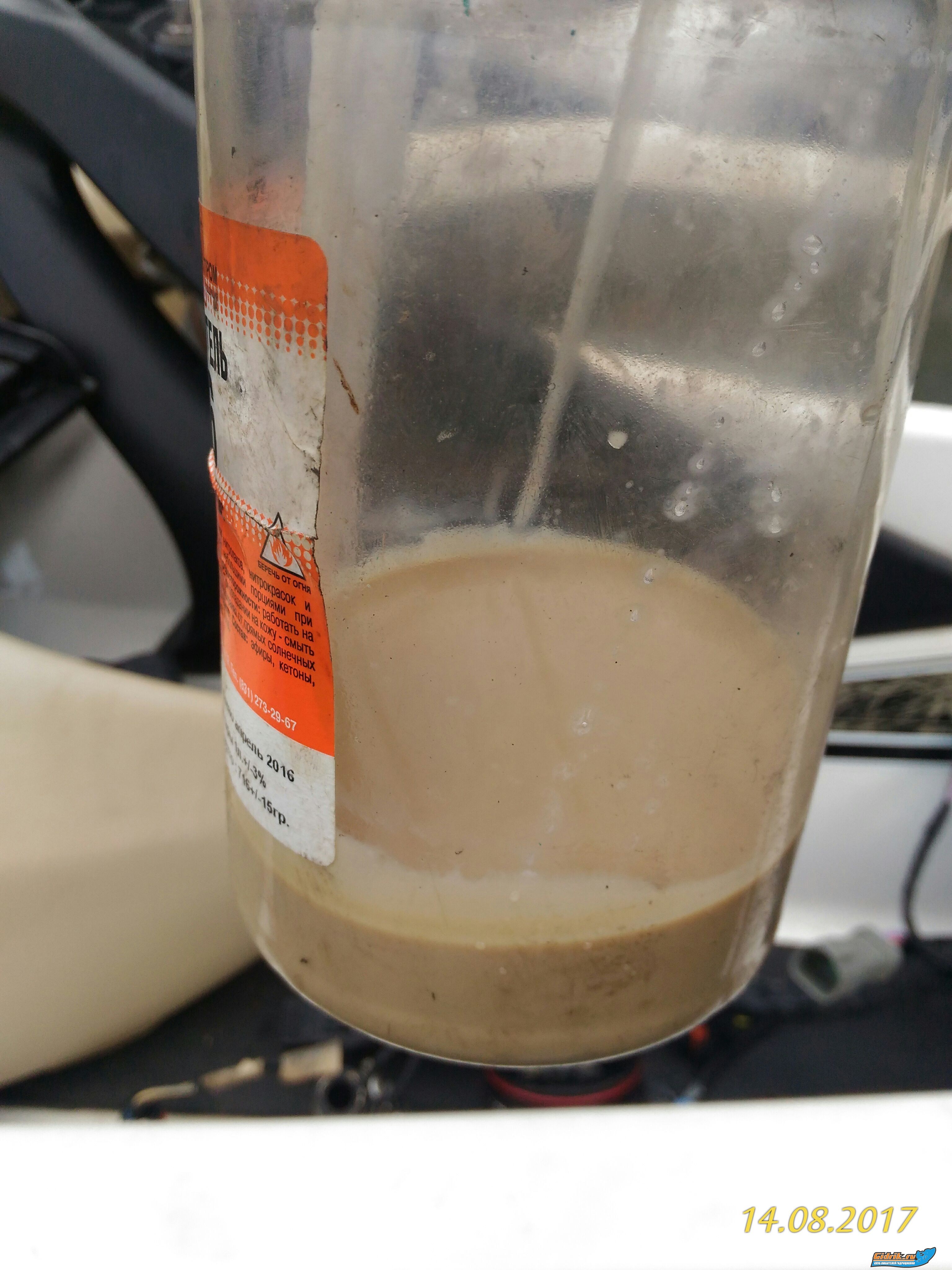

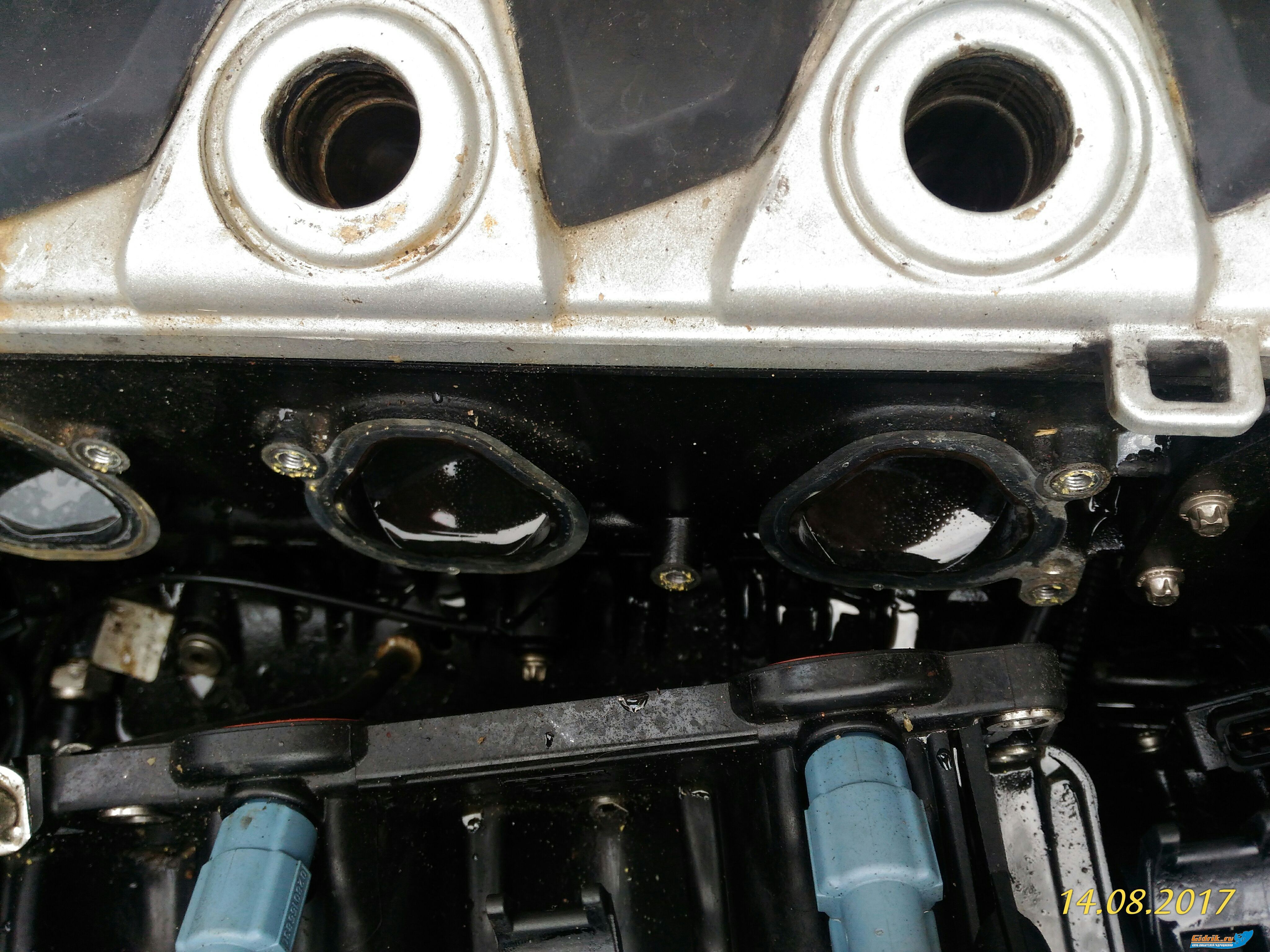

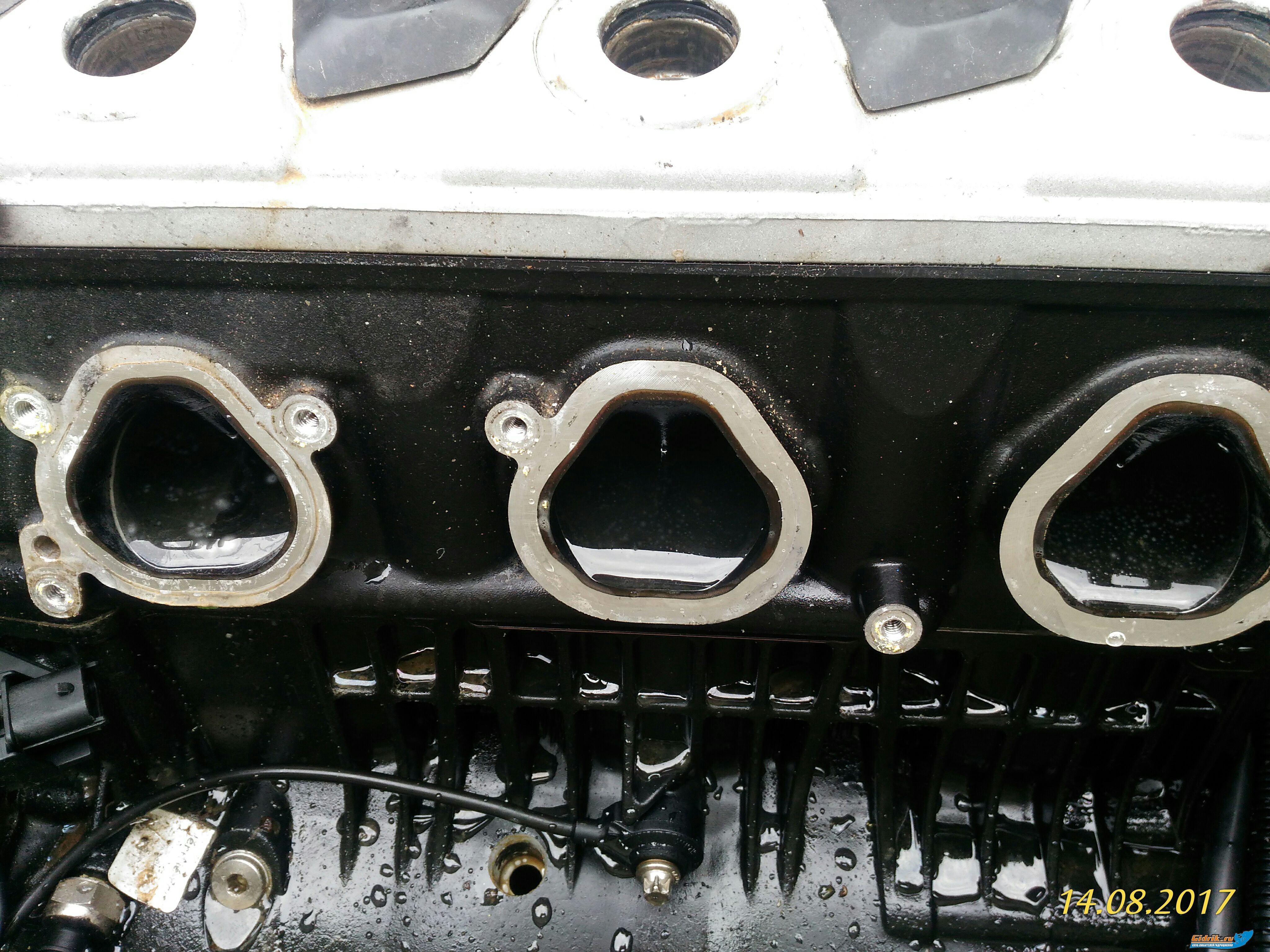

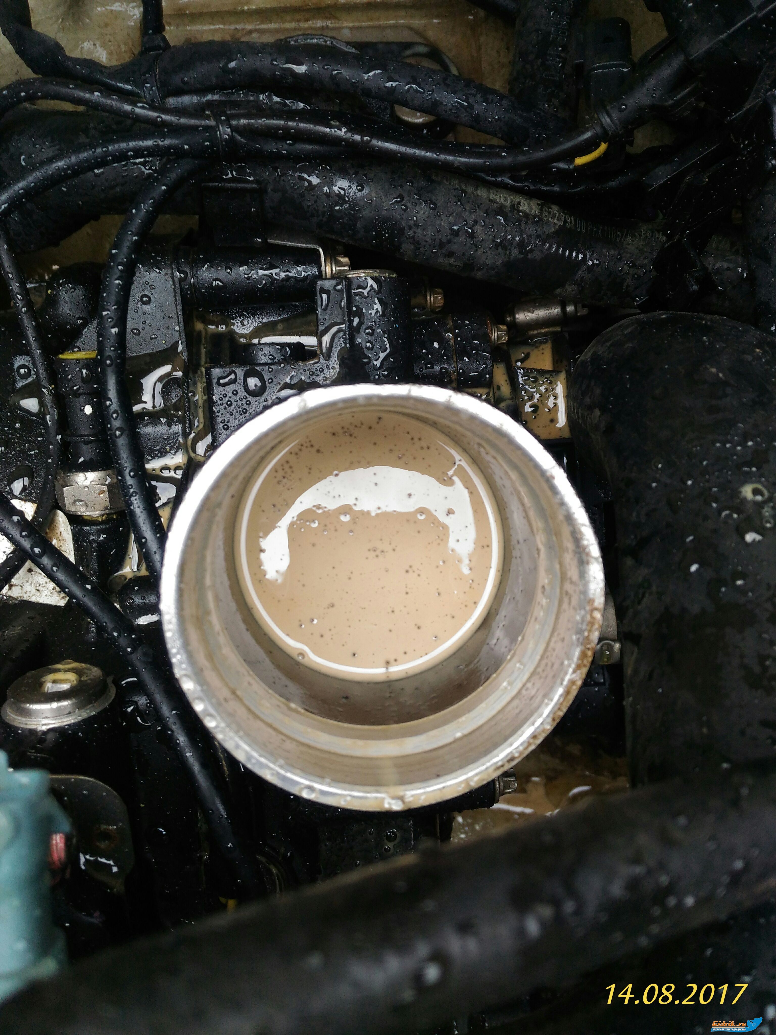

Дали покататься долбоежикам . Вот результат , гидр полный воды .Советуем и рекомендуем . Возможна ли реанимация без снятия пихла ? :sorry:

да не вопрос откачать 15 л масла и всё ок. главное с цилиндров быстрее убрать воду а то писта будет. и первый запуск со снятым шлангом с дроселя

15 Литров , ну чуть чуть не угадал , 40 промывочного + 6 литров антифриза , 1,5 суток крапотливой ебли :D

Парни , спасибо за активную помощь! Бомбика реанимировали , завелся с пол оборота , на сухую пока все норм !Компрессия 14 - 12- 14 . Далее испытания на воде , жду маслянный фильтр и свечи . потом отпишу о результатах!
