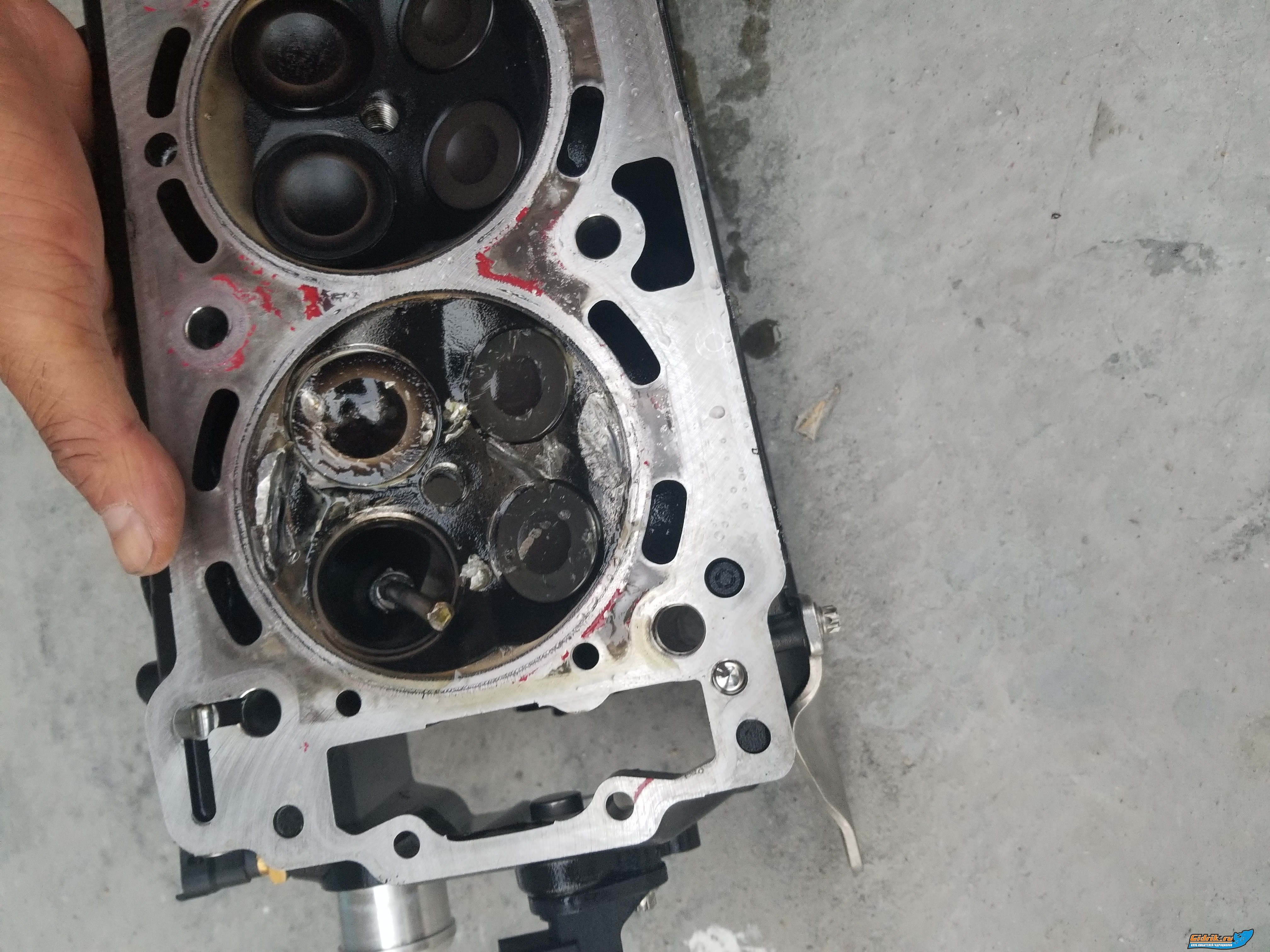

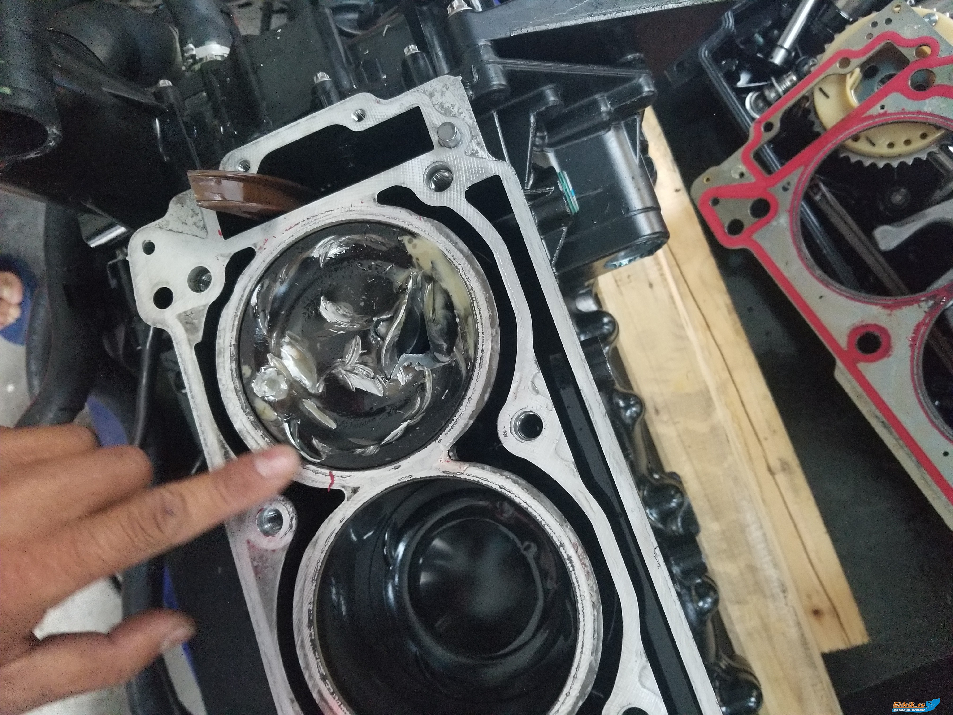

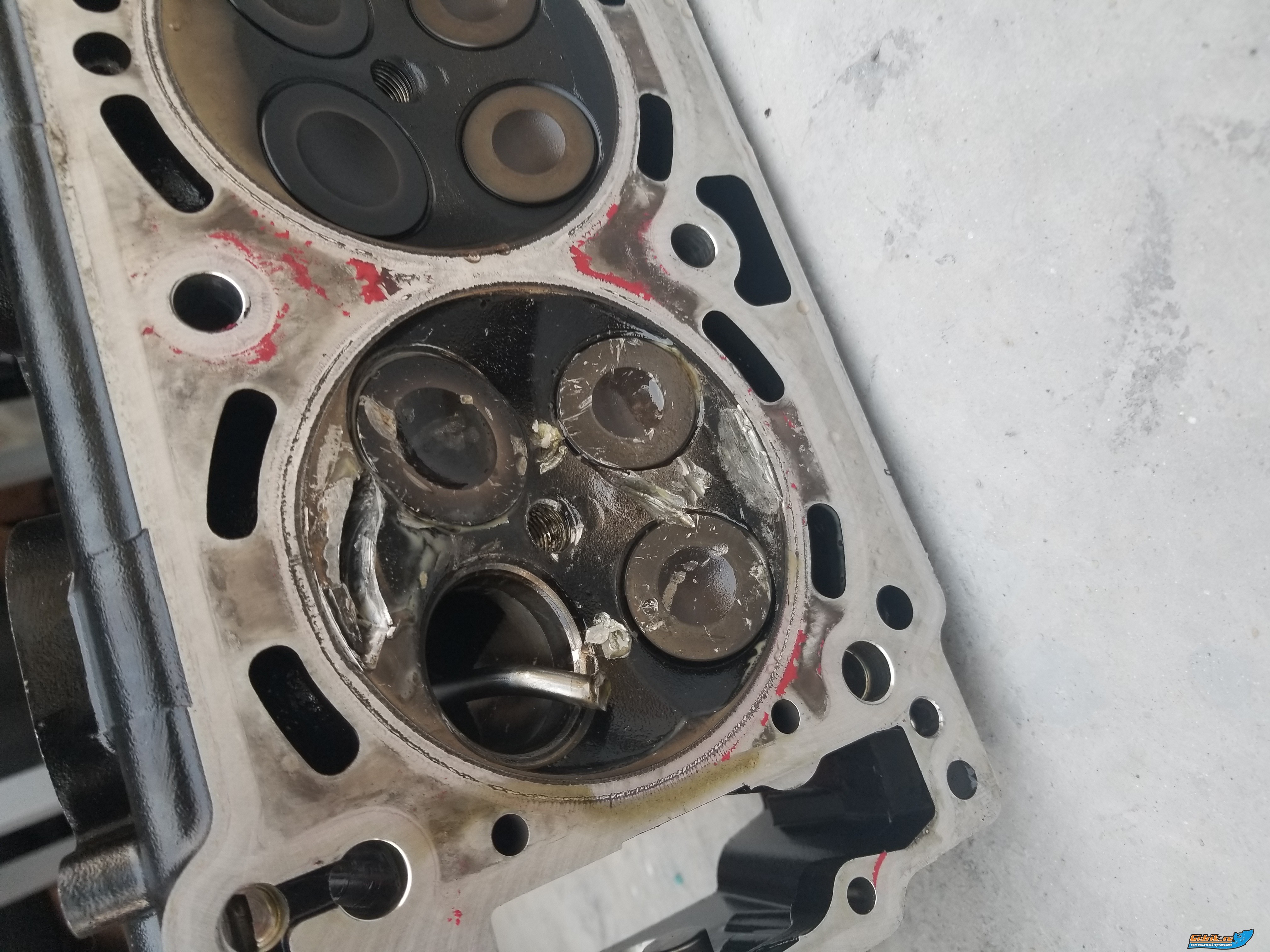

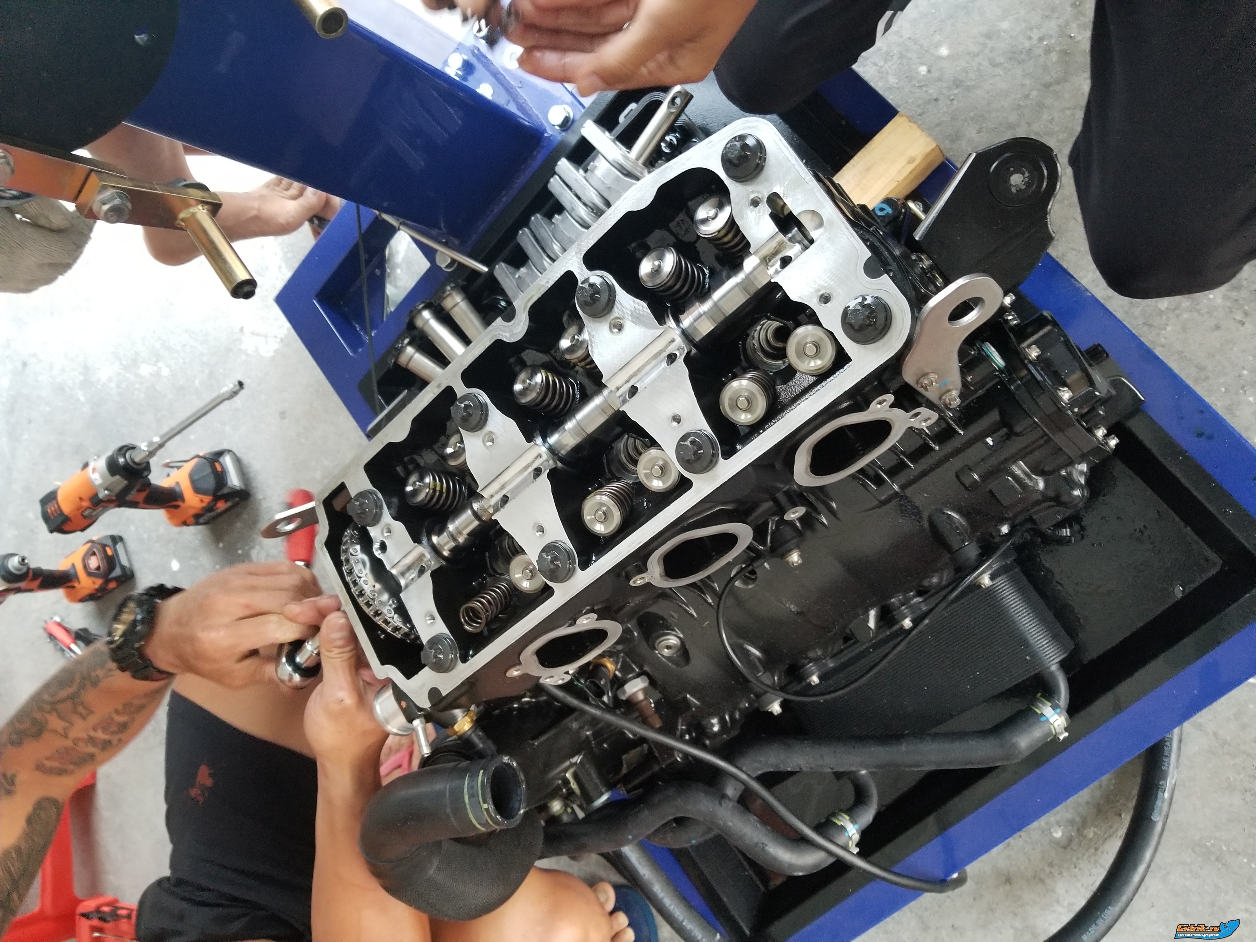

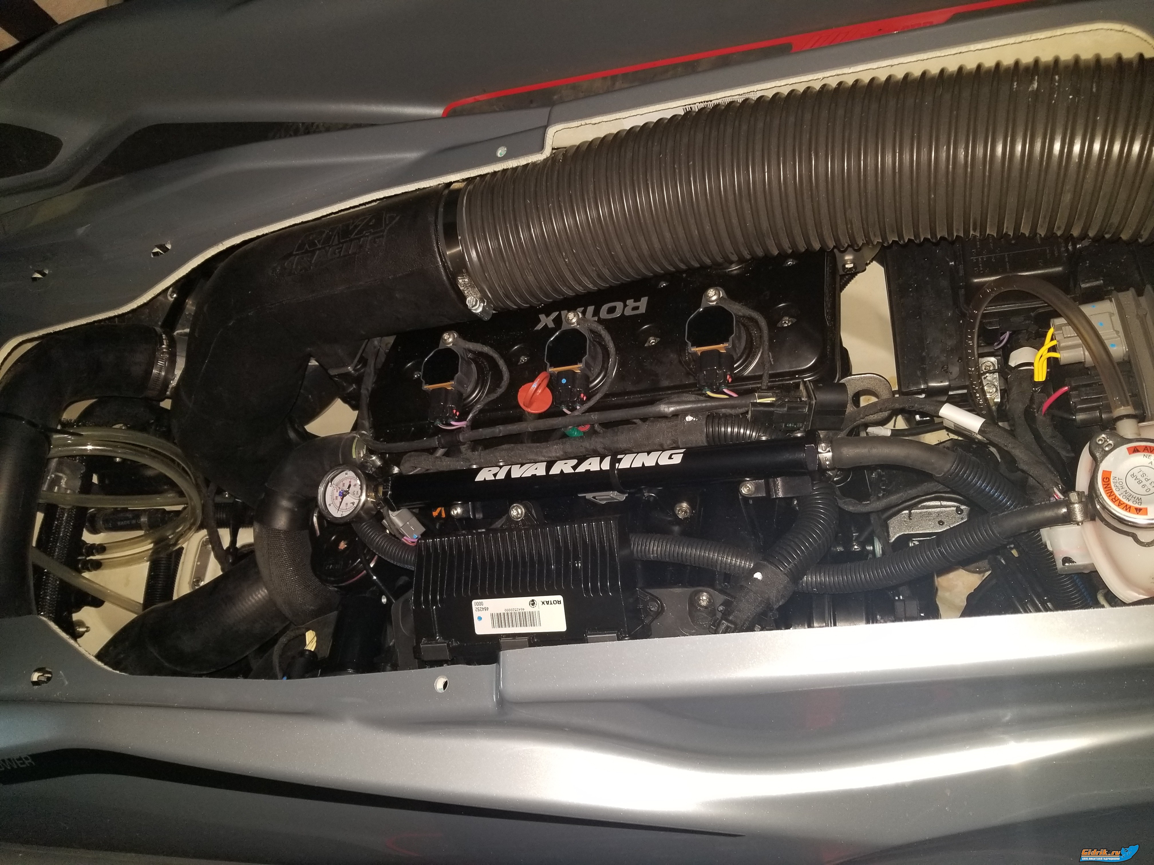

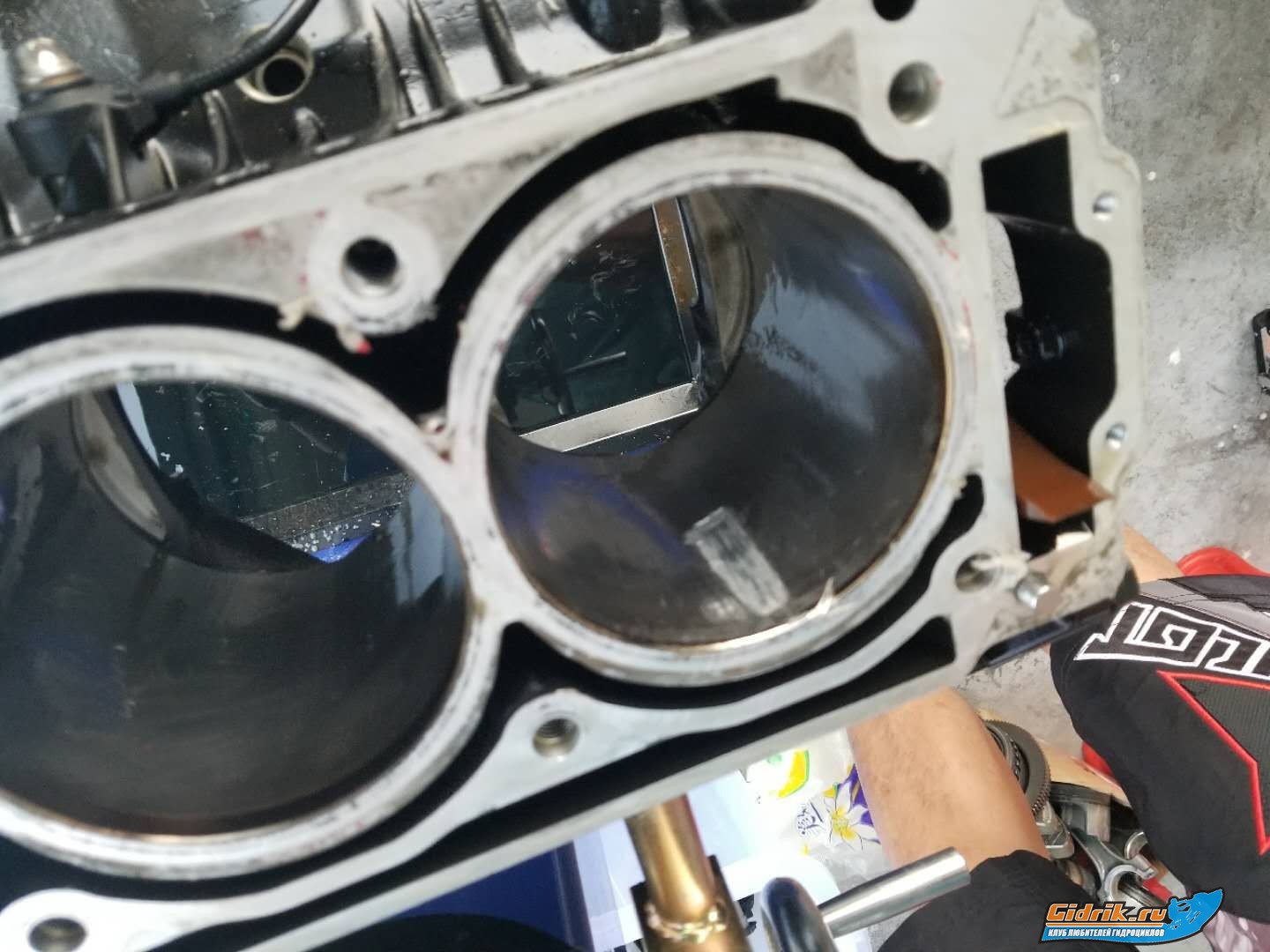

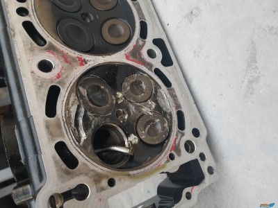

В общем ситуация следующая:
Сделал обкатку RXTX300 2018года
Сделали тюнинг, движочек проехал 3 часа (Итого 9)
И что-то пошло не так), хочу понять причину, может у кого было подобное. Не могу разобраться что и как произошло.

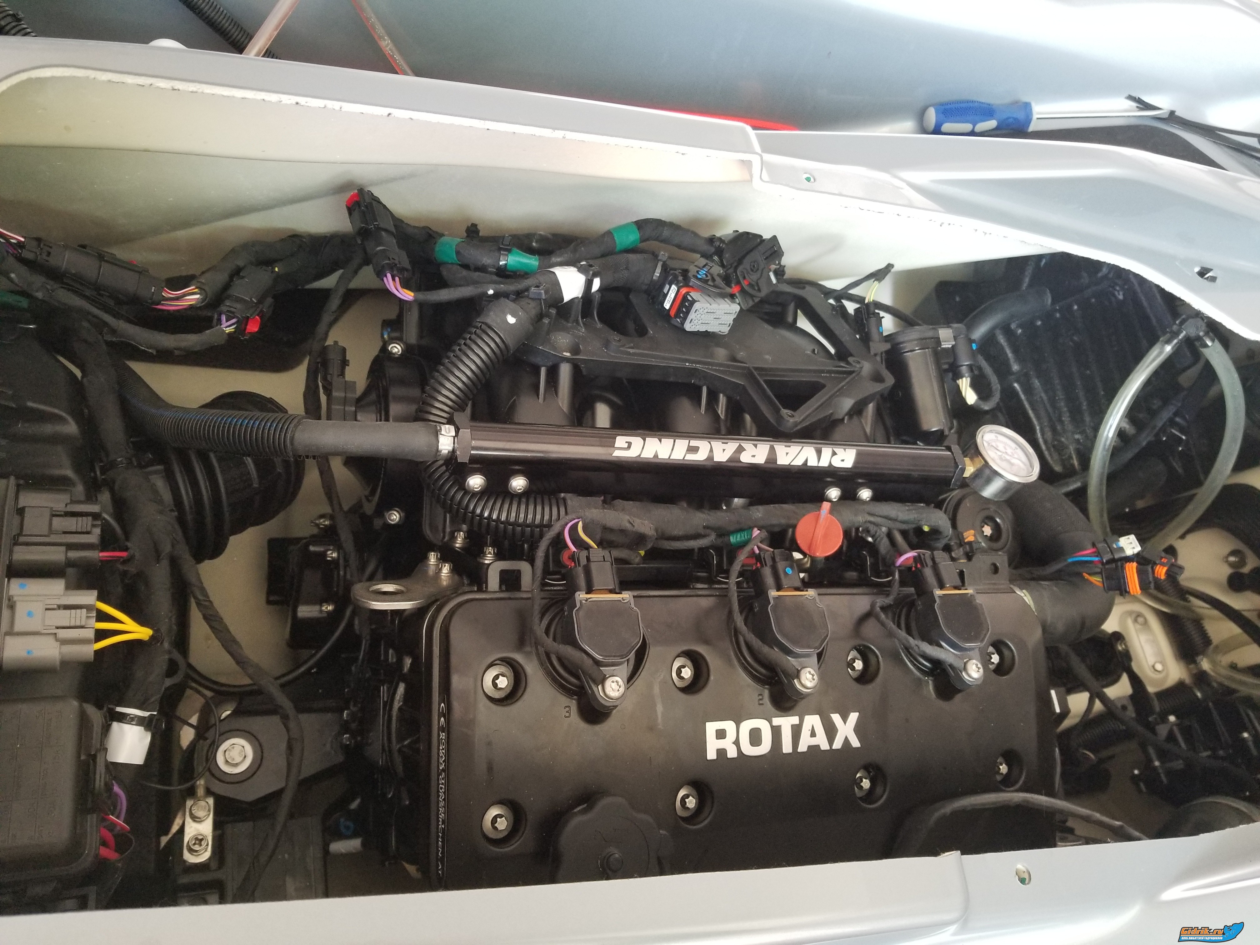

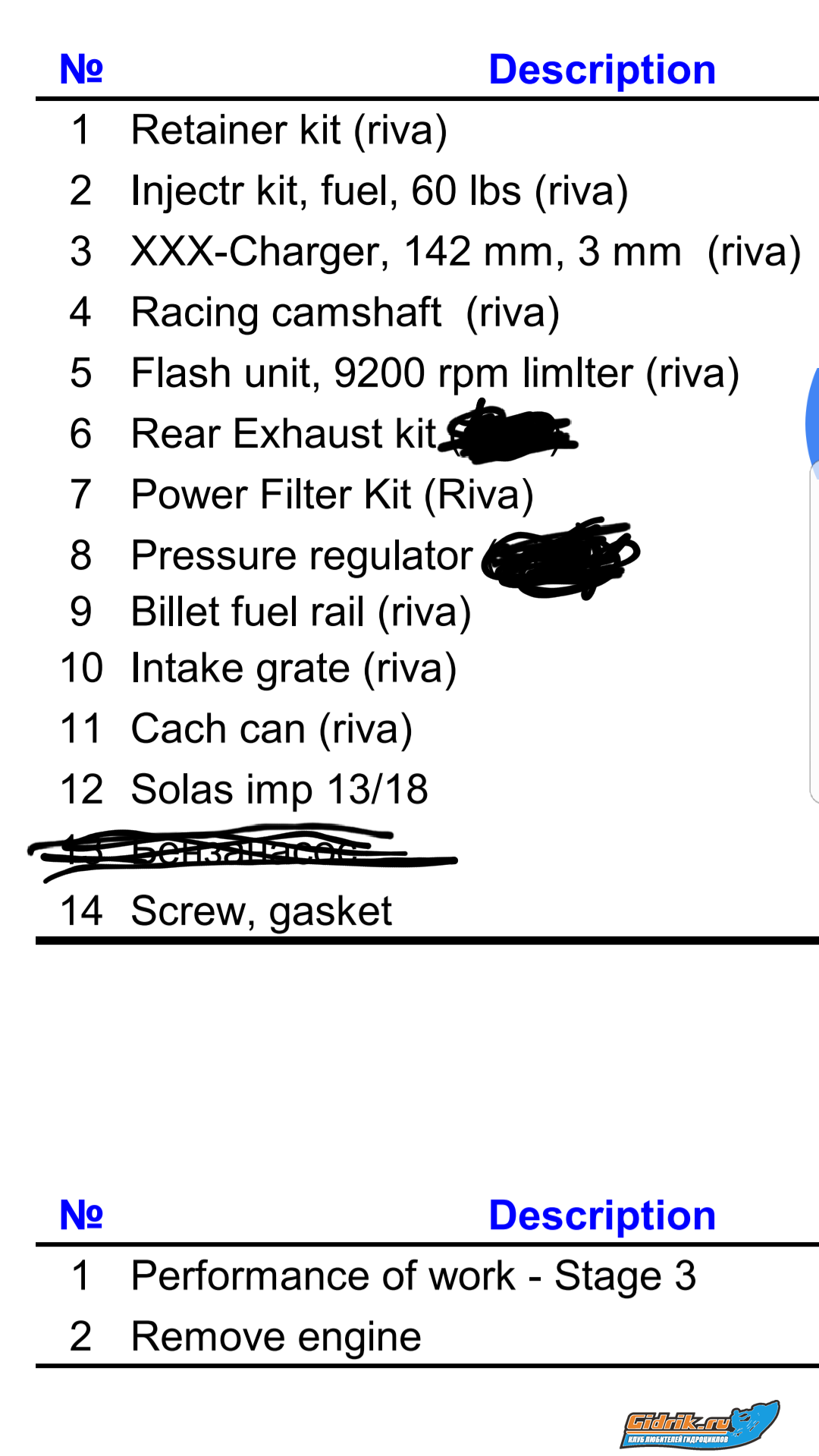

По тюнингу: программа, титановые шляпки в движке, турбина, винт. Обороты до 9000.
Пока версий пять:
1. Перегрев, хотя проехал всего два круга и ехал змейку не в полную мощность, тк были волны
2. Плохое топливо, хотя на других лодках все ровно, лил 98ой
3. Недостаток топлива, возможно недостаточно стандартного бензонасоса, либо программная ошибка, хотя не похоже
4. Недостаточная обкатка перед тюнингом, возможно втулочки не обкатались и одна заклинила
5. Стоило сразу поменять (racing lightweight valve)(Valve seat)(Valve guard) it will more reliable
Судя по всему оторвался грибочки, и пробило поршень
В общем очень хочу понять и разобраться
Да и может кто то продает движок под разбор на 300hp

СообщениеДобавлено: 03 апр 2018, 22:09
Сообщения: 132
Имя: Никита
Поблагодарили: 4 раза
Клапан заклинило во втулке не изаза смеси , может каким то образом повредили втулку и при нагреве клапан завис и встретился с поршнем , может что то попало , либо рокер подклинило

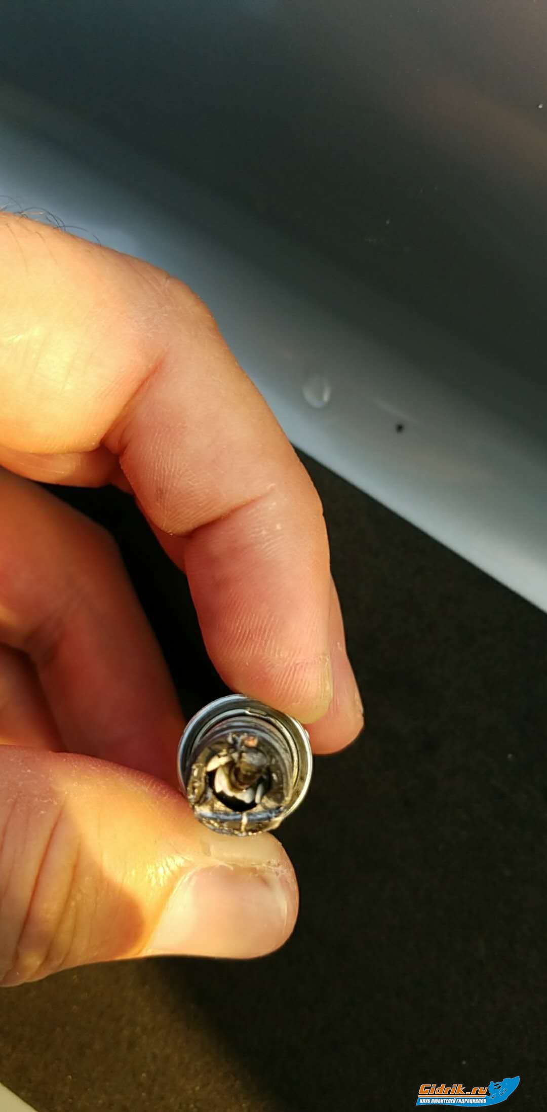

Повредить врятли могли, их не трогали. А вот что-то попасть возможно. До этого был такой случай на этом цилиндре вроде, когда головка буквой Г которая на свечке на этом цилиндре отвалилась, хз как, я думал достать ее как нибудь, но мне сказали что не надо, типа вылетела уже. Просто поменял свечи и все. Могла ли эта головка там остаться и заклинить? Произошло это через пару мото часов. Дня три тренировок
Скорее всего это и есть ваша причина.
Шляпочки, грибочки, головка буквой гэ :D хотя бы прочти как правильно детали двигателя называются.я понял что отгорел электрод от свечи и потом скорее всего попал под седло, затем поршень встретился с тарелкой клапана.
СообщениеДобавлено: 04 апр 2018, 07:26
" хз как, я думал достать ее как нибудь, но мне сказали что не надо, типа вылетела уже. Просто поменял свечи и все"....а кто такое сказал?к нему теперь за советом..что делать?не вылетела?хотя и со свечкой интересный вариант.но если в цилиндр что то роняли и не достали,о чем тут рассуждать.да и бензин на х 98 лить?

Поблагодарили: 8 раз
Нех тюниться было, тарелку оторвало из-за банального перекрута....тема известная.
