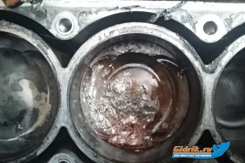

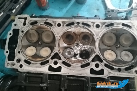

СообщениеДобавлено: 11 июл 2017, 10:08
Сообщения: 704
Имя: алексей
Откуда: гельс
Поблагодарили: 16 раз
что то мне подсказывает что поршень первый развалился и сломал тарелку. разрушения не глобальны по сравнению когда тарелка отрывается .

Прошивку делали на BRP клубе у ребят которые их делали , форсунки ставили , каждую зиму консервировал , вот в чем вся соль , сказали перекрут ! Да тот мат , который был в продаже

да не перекрутиш его выше положеного. отсечка на какой хрен там. вот если её сдвинули прошивой то всё может быть
