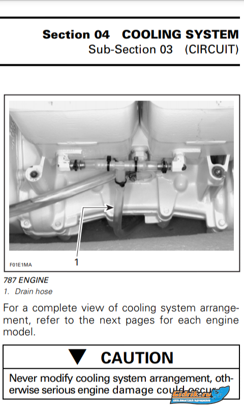

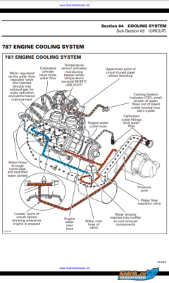

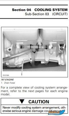

всем привет!
не подскажите, какое давление дает
водомет на охлаждение в толстом шланге? например при 1,5 тыс.об/м
и эти тонкие, прозрачные шланги закрыты в конце или сквозняк?
может там заглушка была?

Еще и картинку правильную приложили.
Прозрачные трубочки - для слива остатков воды из рубашек цилиндров. Оканчиваются открытым калиброванным отверстием. Выход системы охлаждения - также.
Про давление в мануале не помню.
А в чем причина интереса?

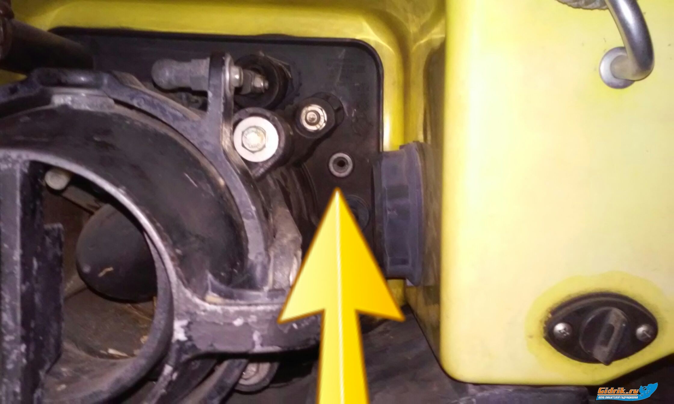

смесь подача 0.25%
переходной 1. (100%)
по книге
меняли кольцо импелера
и поставили как на японце железное
с зазора с 3 мм на изношенном оригинале пластике при стандарте 0.20 чтоли (пластик америка ставит для спасения лопастей импелера при контакте с инордными телами таких как камни - пластик мягче) , ушли на самодел железное 0.20
все получилось динамика наросла, но так получилось как я сейчас заметил , что оно выше приёмного пупсика подачи охл. жидк. примерно на 1 или 1.5мм и немного выпирает назад за лопасти винта где то 2мм или 2.5 и с другой стороны утоплено на 3 или 4 мм
может оно просто выдвинулось, и создало трамплин что заставляет, поток миновать их и дает слабое давление? к тому же выше находится
перед пупсиками/приемными отв. сист. охл. или это исключено?
жалею что когда был на воде и видел слабую обратку то - не привезал катер за дерево на глубине не менее метра не снял шланг возле головы и не посмотрел давая газ на_2 или 3 секунды _на месте какой поток с подачи
Последний раз редактировалось uГоpb 27 июл 2018, 21:25, всего редактировалось 2 раза.

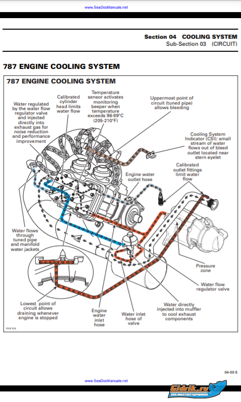

Смотрите свою схему. Подача от водомета идет в головку, проходит по одной стороне - выходит напротив из головки и подается в рубашку резонатора. Через рубашку проходит снизу вверх, наверху стоит штуцер контрольки, которая сзади писяет. Основной поток идет мимо выпускных каналов в рубашки цилиндров, оттуда поднимается во вторую часть головки и на выход.
Вот те прозрачные трубки из первого поста - для слива воды из цилиндров. По схеме понятно, что вода делает круг и нижняя точка в цилиндрах. То есть без этих трубочек там всегда будет вода.
Отдельный контур - регулятор, который стоит на выхлопе. Он подает воду в глушитель, на котором установлен и от него идет трубка в резонатор.
Вумная система - охлаждает выхлоп и управляет его резонансной частотой.
В общем писялка, что снаружи видна - берет воду примерно в середине. Там особого давления и не должно быть. Сама эта писялка может быть забита, у меня там, например, осы откладывают яйца, если не закупорить предварительно.
Проверить все можно, но если двигатель не перегревается, то система охлаждения работает нормально и чинить ее не нужно. Большой зазор в rave клапанах, бедная смесь или вроде того - по идее могут жечь эти тарелки. У меня у самого горела из-за зазора. Завтулил, а тарелки сделал металлические :)
Про водомет и металлическое кольцо не понятно без фоток. Там же кольцо в районе импеллера, а забор воды дальше этого места, после импеллера. Там кольца нету уже.
