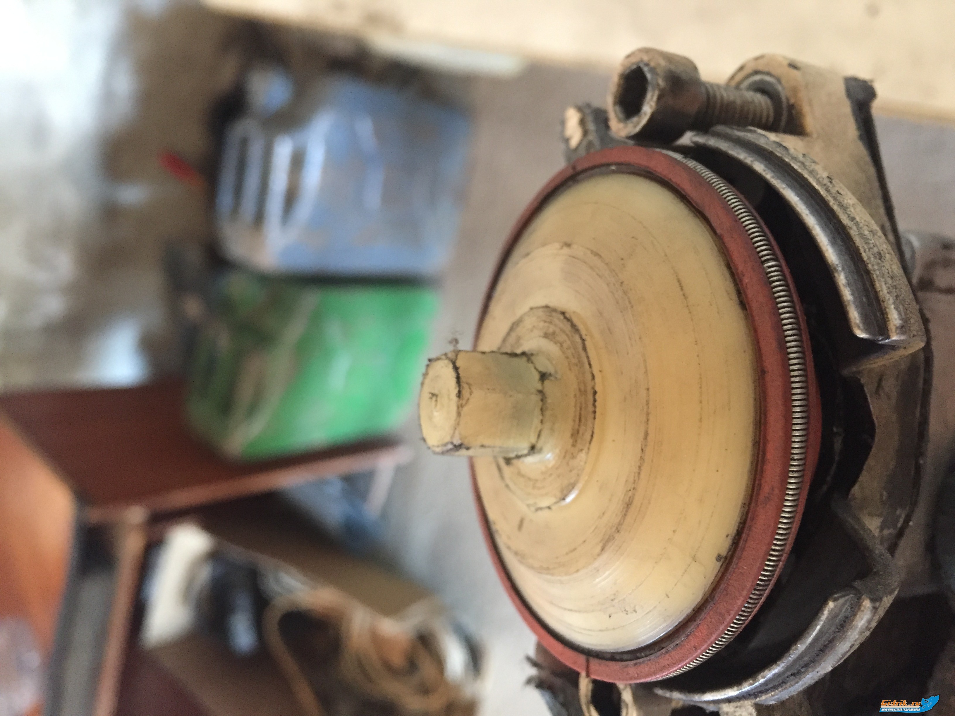

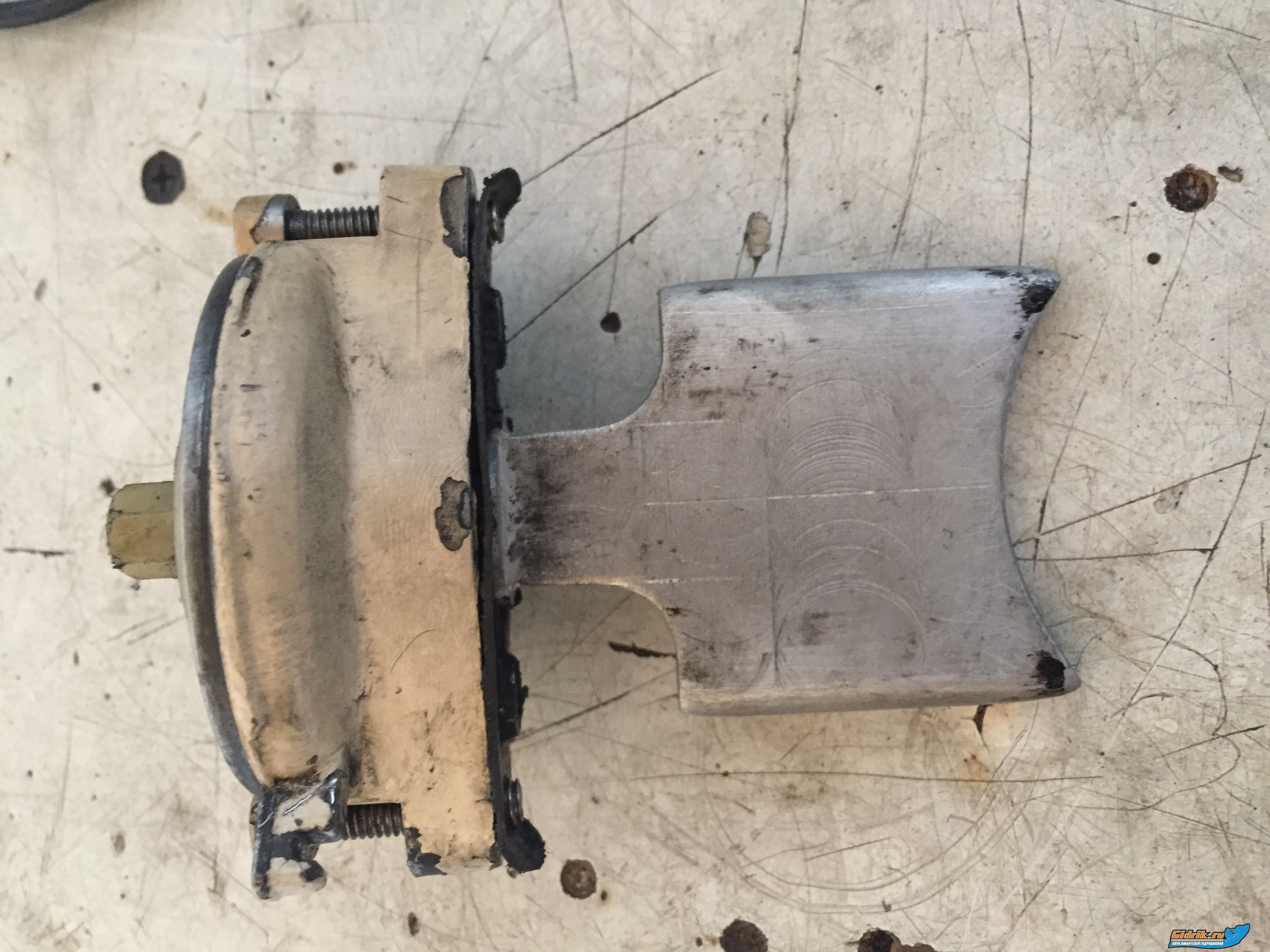

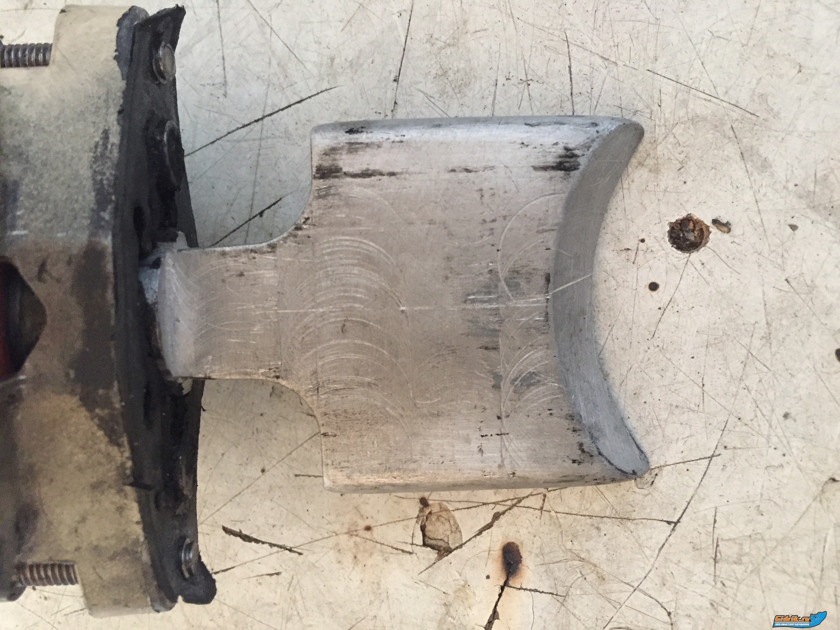

Здравствуйте уважаемые форумчане! Хотел поделиться опытом. Недавно обломался rave клапан, заклинил движок, я то подумал все хана опять, он у меня после капиталки на обкатке. Короче клин отпустил, движок снова поехал. Но все таки пришлось опять вскрывать двиг и проверить нет ли осколок от клапана. После вскрытия не нашлось не единой осколочки, видимо ушло все на выхлоп. В общем в чем то речь затронул наточил rave клапан у местных токарей, кстати взялся только один, никто не смог разобраться что за метал у этого клапана. Этот Токарь наточил мне из жаростойкого дюраля, и кружку клапана из какого то тоже жаростойкого пластика. Выкладываю фото

О том Как поведёт себя клапан из дюраля позже отпишусь.

а причину нашёл?почему обломался...у нового такая же судбьа.

Крышка клапана из капранала, себе тоже в свое время на Gsx точил, когда начали плавиться. Сейчас нашёл на одном складе капранал цилиндр ическая формы, выточили втулку импиллера под минимальный зазор, получилось отменно...

СообщениеДобавлено: 21 авг 2019, 20:56
Но к алюминию это не относится.
Думаю, ТС хапнет горя.
Ведь стираться будет в пыль, а пыль будет в моторе.

Дык они на выхлопе!

хз из чего они ваще..дюраль с каким то лютым замесом.

в таком варианте пружины подбирать придется.аллюм. легче....интересно будут работать??или сразу обломает..
