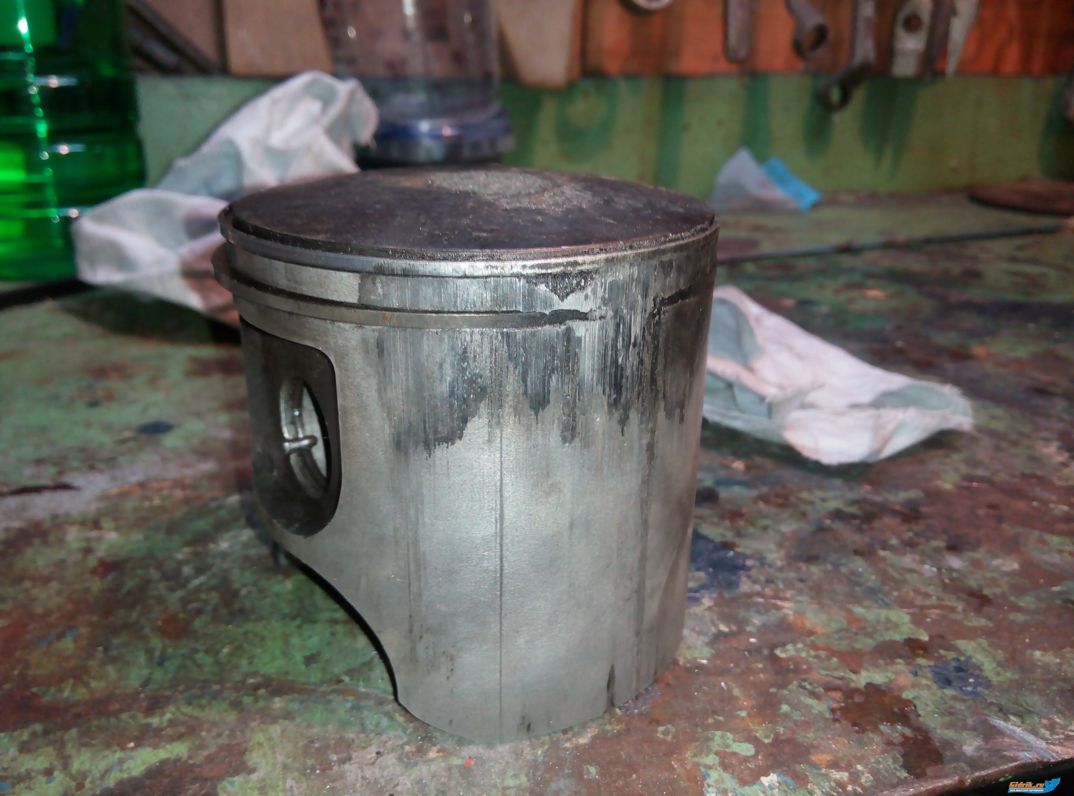

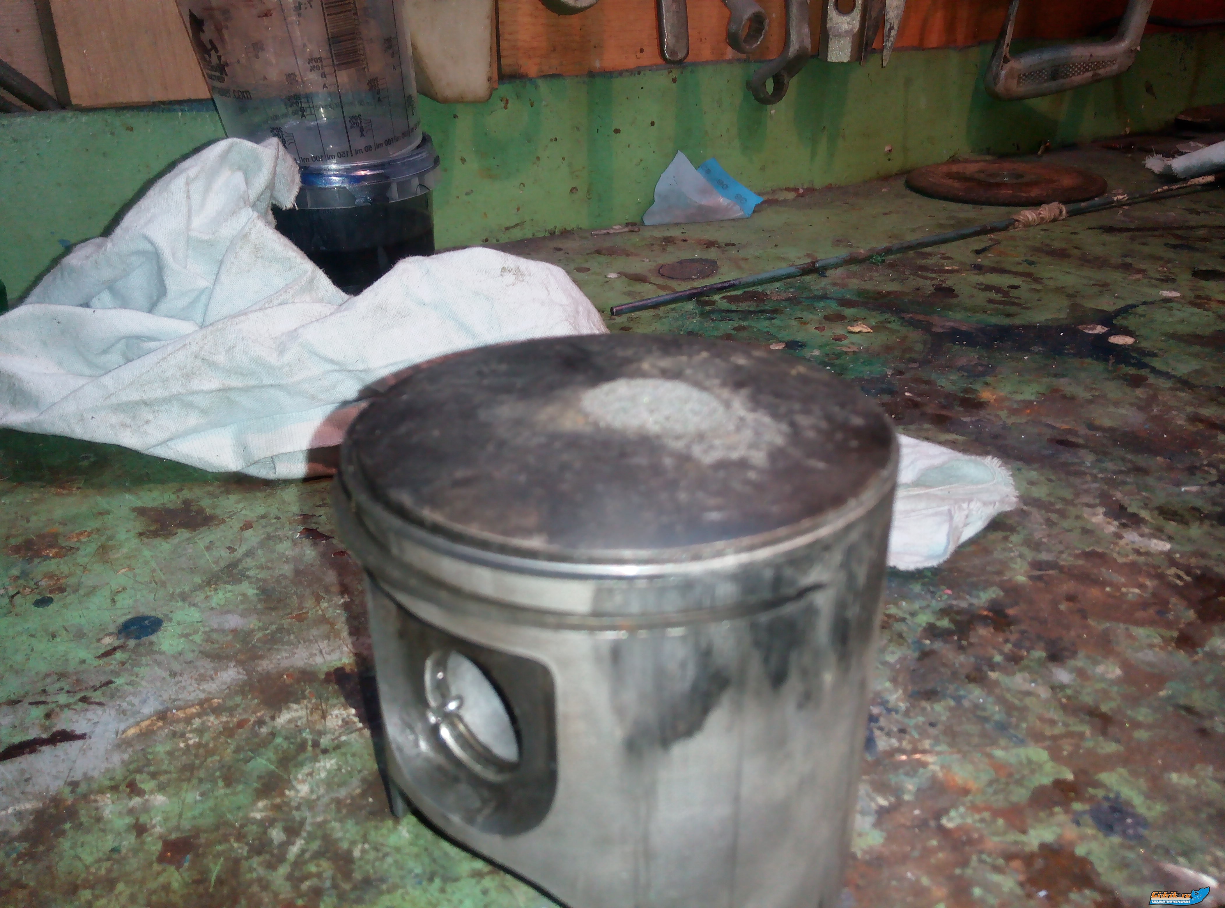

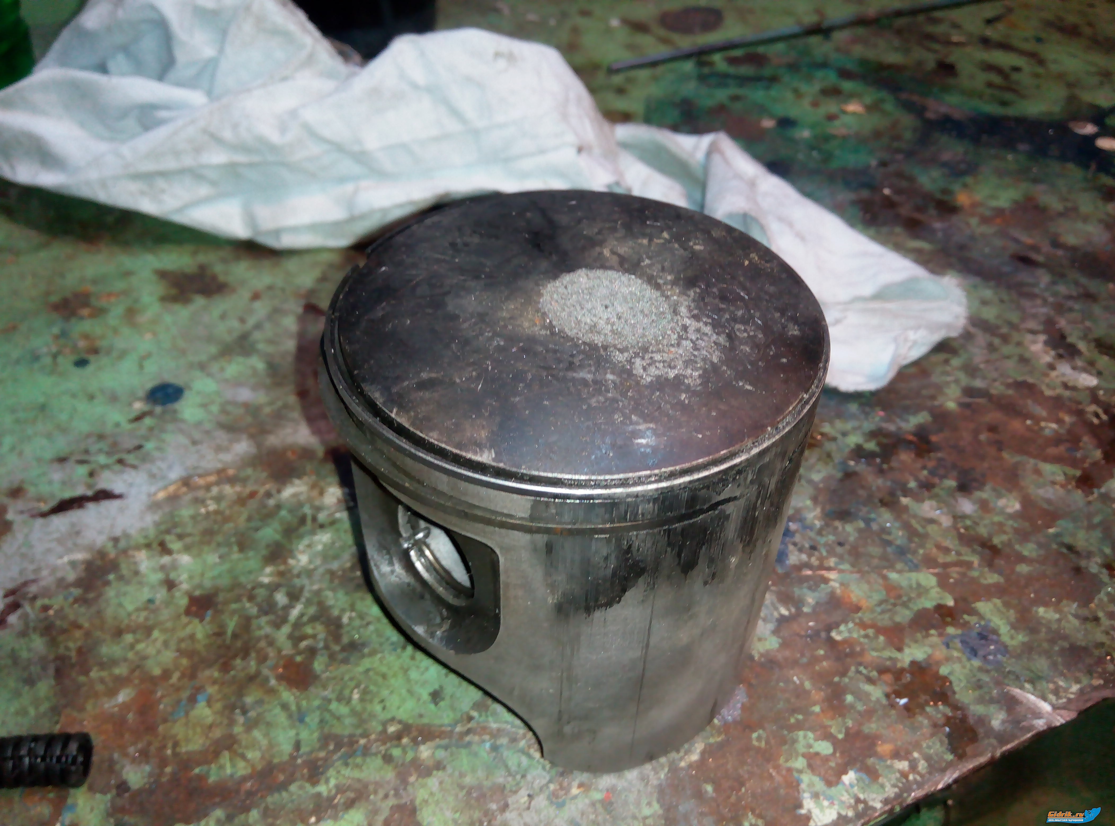

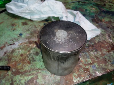

Парни привет.
Прошу не пройти мимо и изложить мысли.
На новом GSX RFI произошёл прихват поршня, пробег 10 часов.
Задиров в горшке особо нет, надеемся на просто хон.
А вот поршень сбоку подплавился и кипел сверху.
Свечи по цвету ровные , без нагара, тёмно коричневые.
Фото ниже.
На тот момент гидрик НОВЫЙ!!!!
Гидра не моя, но моего оч хорошего товарища.
Дайте мысли о том, почему же это произошло???!?!?!?!

Петя привет!А новый это как?Типа ему уже 15 лет,но пробег 10 часов, поэтому новый?На лицо не правильная смесь.Я бы проверил топливную систему(насос,форсунки) ну и опресовать бы не мешало на предмет подсоса воздуха.Я ставлю на мертвую резинку(сальник КВ, уплотнительное кольцо)

Анатолий, привет, знал, что отклик первый будет именно от тебя, спасибо.
10 лет назад его купили у дилера, новым, не откатали и сезон, прихват и ку-ку, бросили аппарат.
Открыли, глянули, посчитали, и бросили окончательно.
Его начали эксплуатировать новым, масло синее(?), и свечи Brisk(?), сам в шоке, но как есть.
Я его сегодня видел, открыл рейвы, там всё реально новое, на блоке красочка заводская, техника была когда то новая.
Откуда такие проблемы на новой технике то?

Вода могла быть.

От воды бы ржа пошла.А тут смесь не правильная.Если прихватить был на реально новом,то это действительно удивительно.Тем более инжектор блюдит за смесью.Может форса неправильно лила?Бенза хренового хапнул и подзабилась,или воды

Крайне маловероятно что это заводской брак.Тем более проехал 10 часов,вылезло бы раньше.Значит или бенз гавенный или вода пробралась в топливную,там и копай

ну а как вода то могла попасть?
с бензином из бака?
Форсы повезут на стенд.

И насос топливный проверь на давку,он там простой,как на авто.А воде воще не проблема попасть.Конденсат,с бензином,заныривал глубоко,через клапан вентиляции бака...

Масло синее?!С какой стороны поршня проблема?

масло синее и как желе, по свойствам и запаху напомнило трансмиссионное масло Квик Сильвер, прям один в один.....
Пригорело на противоположной стороне от рейвов.
Плюс смутили свечи Бриск

Прогорело по моему прям напротив впрыска форсунки.Свечи конечно влияют на работу,но не так что прям пиздец,как на фото.А масло могло таким стать как раз после 10 лет.Или залили при эксплуатации гуавно,но тогда бы ситуация была бы хуже,и на обоих поршнях.

да , точно, со стороны форсунки.

Форсы на стенд в первую очередь,думаю там и есть твоя проблема.
