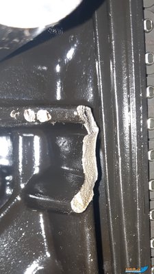

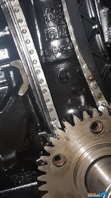

Приключилась у меня тут бяда, покрошило зубья на маховикe, RXP 215 2005год.
Заметил что звук с зади мотора цокающий, снял компрессор звук пропал, поглядел на зубья и нашёл отсутствие 8 шт.
Разобрал мотор и увидел еще один нюанс.
Видимо до меня рвало турбину, и откололо этот кусок, его вытащили, т.к. я не нашел вообще и намека на алюминиевые частицы в моторе, нет их, только металлические от зубов.
С момента покупки я 27часов накрутил, и получается без этого куска.
Вот вопрос, такое бывает?
Что делать с упором, приварить туда чтонибудь? Или не трогать.
